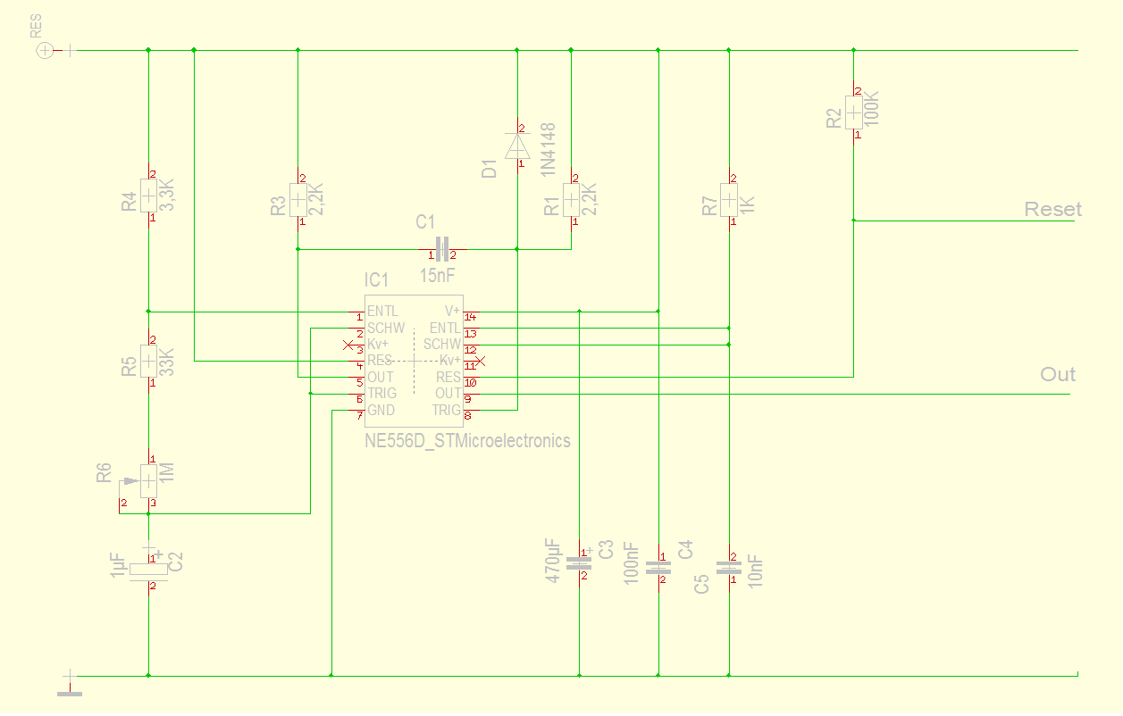

Ich versuche gerade eine Schaltung für ein Stroboskop zu basteln und
dazu verwende ich diese Schaltung:
http://www.atx-netzteil.de/pwm_mit_ne556.htm
Ich habe sie etwas verändert wie man an der angehängten Datei sehen
kann.
Mein Ziel ist es die Frequenz des Taktgebers mit dem Poti R6 zwischen
ca. 0,5 und 20 HZ variieren zu können. Der Monoflop danach soll Impulse
von 10 µs erzeugen.
Meine Frage ist jetzt funktioniert das ganze so wie ich das da gebastelt
habe?
Ich bin mir nicht ganz sicher ob das funktionieren kann das der Monoflop
kürzere Signale Produziert als das Taktsignal das ihn steuert :/
JA, geht. Erstens interessiert der Pegel nach dem "Zünden" nicht weiter,
und zweitens soll ja das RC-Glied vorm Monoflop eine rel. kleine
Zeitkonstante haben, die zu Triggern noch ausreicht.

>Der geschaltete Strom wird ca. 2A werden und die Spannung 12V, also
>nichts allzu spannendes. Hat jemand da auf die schnelle einen geeigneten
>Transistor auf Lager?
Bei 2A, nimm einen, bei dem Rdson bei 0,05-0,01Ohm (wenn Spannungsabfall
von bis zu 0,2V darüber kein Problem ist) liegt, bzw. der Imax um die
20-30A liegt. Beide Werte würde ich nicht zu sehr ins extreme wählen
(Rdson nicht zu tief, Imax nicht zu hoch), weil sonst andere Werte
gräßlicher werden (Gatekapazität). Auch dessen Udsmax nicht sinnlos hoch
(50-100V reichen)
Also z.B. die guten alten IRF540 o.ä.
>Und noch eine Frage wäre, muss ich irgendwas zwischen MOSFET und Ausgang
>der Schaltung basteln? An sich hab ich bisher nur gelesen das das bei
>Spannungen unter 5V nötig ist.
Was für einen Ausgang? Der vom NE556? Meinst Du einen R dazwischen?
Eigentlich unnötig, wen Du bei der Stärke der Mosis nicht übertreibst.
Mit den 5V hat das aber nix zu tun.
>Dann weiß ich noch das es Transistortreiber gibt die für ein schnelleres
>Umschalten der Transistoren sorgen sollen soweit ich weiß, macht so
>etwas Sinn?
Kommt drauf an, was Du mit Schnell bezeichnest, und was Du überhaupt
damit ansteuern willst. Der NE556 hat Schaltflanken um 100ns, und kann
den Mosfet auch schon ganz gut treiben (Gatekapazität umladen), und am
Ausgang haste in der Regel unter 100ns Umschaltzeit. Für 'nen
Extratreiber sehe ich hier keinen Sinn.

Guten Tag,
ich hab nochmal eine kleine Frage.
Ich habe die Schaltung jetzt wie beschrieben aufgebaut, allerdings
stellt sich ein kleines Problem.
Die Spannung am Ausgang des Monoflops wird nicht groß genug damit der
Mosfet dahinter (IRF 540NS) schaltet. Leider verfüge ich nicht über
allzu gutes Messequipment. Mit einem normalen Multimeter kann ich eine
Spannung von knapp unter 1V gegen Masse messen, ich zweifel allerdings
daran das das Multimeter den kurzen Peak von 10 µs überhaupt mitkriegt.
Allerdings merkt man auch das der NE556 nach einiger Zeit wärmer wird,
beim Mosfet tut sich gar nichts. Die Schaltung ist absolut identisch mit
der oben gezeigten. Der Mosfet hängt direkt an dem Ausgang.
