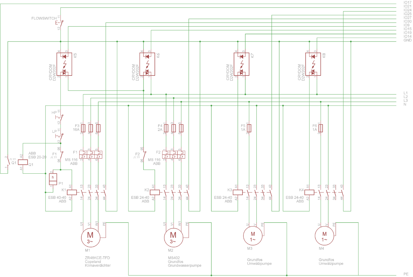

Hallo wollte mal fragen ob mir jemand einen Tipp geben kann, warum mein
Solid State Relay (Crydom CX240D5) zwar auf Durchgang schaltet aber
nicht wieder Sperrt?
Meine Situation ist folgende:
Initial µC auf ground | Relay Output 0 VAC
µC schaltet auf 3.3VDC | Relay Output 240VAC 50Hz
µC schaltet auf ground | Relay verändert den Zustand nichtmehr

Das ist mir mal passiert, als ich mit einem SSR ein brummfreies Schütz
angesteuert habe. Offenbar zieht dieses Schütz einen Gleichstromanteil,
so dass der Triac nicht mehr löscht. Ich hab dann ein normales nicht
brummfreies Schütz genommen, damit gehts.
Also würde ich mal genau nachsehen, ob die Last Gleichstrom zieht. Es
reicht auch oft, wenn der Nulldurchgang zu schnell ist, wie bei
Rechteck.

jup genau ich schalte auch ein brummfreihes Schütz! Na so ein kack, mir
ist das surren aufn nerv gegangen, jetzt weiß ich wenigstens bescheid.

Das SSR ist in die Phase von der Steuerleitung für den Schütz
geschalten.
Momentan hängt das SSR direkt am µC pin, ich weiß ist nicht sehr schön,
sollte per Transistor angeschlossen sein, kann dies einen Unterschied
machen?

"Die Typen ESB 24, 40 und 63 haben
einen Gleichstrommagnet-Antrieb und sind somit brummfrei. Das
Einschaltgeräusch ist gegenüber einem
Wechselstrommagneten kaum hörbar.Eine integrierte Diodenbrücke
ermöglicht den Anschluss an Wechselspannung."
Naja, aber auch eine Diodenbrücke + Elko dahinter hat einen
Stromnulldurchgang.
>machen?
Nö, das passt schon. Der SSR hat einen eingebauten Vorwiderstand.
So richtig logisch ist das alles nicht. Wenn gleich die 3,3V
Steuerspannung ziemlich an der Unterkannte liegen, so muss das Relais
trotzdem wieder ausschalten. Probier mal anstatt des Schützes eine 20
oder 60W Glühlampe.

Also das mit der Glühlampe funzt sicher, die ganze Schaltung hat ja
schon funktioniert mit normalen Schützen, diese waren halt schon gut 20
Jahre alt und haben fürchterlich gebrummt, wollte das ganze mal
modernisieren, naja anscheinend griff ins klo.
Anbei noch der Stromlaufplan, dort sind noch andere SSR eingezeichnet
für K5 - 8, verbaut sind aber die CX240D5, nicht verwirren lassen.
Was könnte man machen damit das doch funktioniert?

Ja, bei mir wars auch ein Schütz von ABB. Warum ein Gleichrichter + Elko
zu dem Verhalten führt, ist so einfach nicht zu erkennen.
Die Innenbeschaltung habe ich mir aus Zeitmangel nicht ansehen können,
aber vielleicht zerlegt ja mal jemand so ein Schütz.
Möglicherweise ist da ein Halbwellengleichrichter drin?
