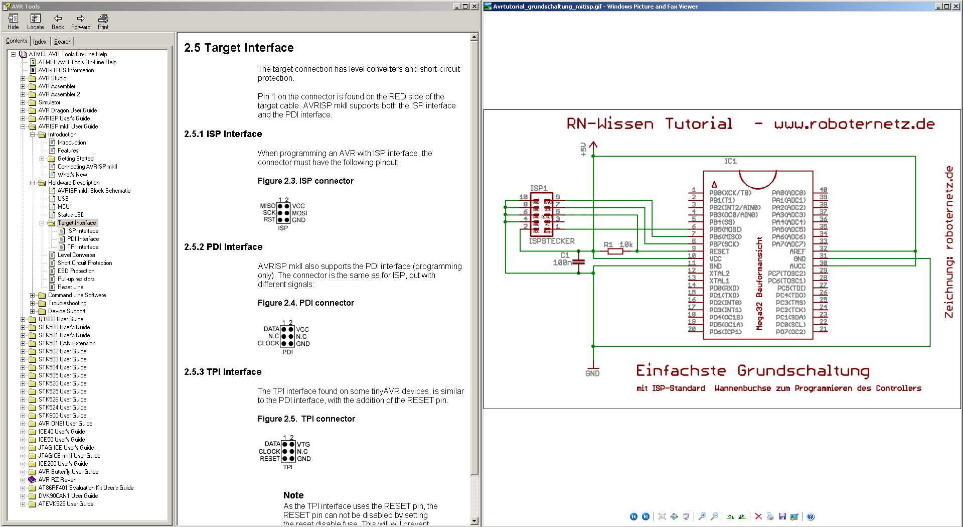

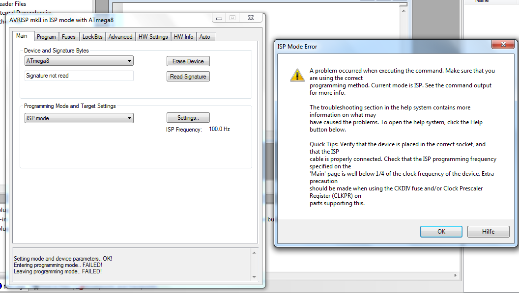

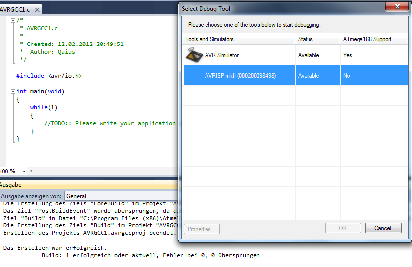

Hallo Leute,
heute hab ich zum ersten mal den AVRISP MKII eingesetzt.
Mein Target soll das RN-MiniControl-Board sein.
Also Betriebssystem setze ich Ubuntu ein.
Leider erhalte ich permanent Fehler. Könnt ihr mir da weiterhelfen?
Google brachte nicht die Lösung :/
sudo avrdude -pm8 -cavrisp2 -Pusb -U flash:r:test.hex:i
avrdude: stk500v2_command(): command failed
avrdude: stk500v2_command(): unknown status 0xc9
avrdude: stk500v2_program_enable(): cannot get connection status
avrdude: initialization failed, rc=-1
         Double check connections and try again, or use -F to override
         this check.
avrdude done.  Thank you.

Kannst du nicht mal eine Minimalschaltung (z.B. aus dem Tutorial) auf
Steckbrett o.ä. aufbauen und sehen, ob es dann geht?
Dann könnte man stückweise den Fehler eingrenzen.
von Quias (Gast)
Hört sich super an!
Hab ich auch getan.
Das ist meine Ausgangsschaltung:
http://www.rn-wissen.de/images/c/cf/Avrtutorial_grundschaltung_mitisp.gif
Wobei ich ein ATMEGA8 benutzte (oder soll ich lieber ein ATMEGA16
nehmen?).
Erster Test in der Konsole:
avrdude -i 1000 -B 5  -e -p m8 -c avrispmkII -P usb -U flash:r:test.hex:i
         this check.

So, die Installation ist fertig. Wenn ich nun den Programmer anschließe,
sollte Windows ein Hardware Installer starten (wie auf Seite 7 zu sehen
ist).
Das passiert schonmal nicht.
Im Geräte-Manager wird der AVRisp mkII jedoch unter "Andere Geräte" mit
einem Ausrufe-Icon angezeigt. Ein Rechtsklick drauf -> "Treibersoftware
installieren" und der Programmer wird unter dem Reiter
Jungo aufgelistet.
Jetzt kann ich ihn auch im AVR Studio auswählen.
Wenn ich nun aber den Target auswählen will, kommen Fehler (Anhang).
Jetzt bin ich aber zimlich optimistisch, dass sich da schnell der Fehler
finden lässt :)
Am Kabel kann es eigentlich nicht liegen.
von waddehaddedudeda (Gast)

Den AVRISP MKII hat ein 6 poliges Kabel, das RN-MiniControl-Board auch?
oder hast du ein Adapter gebaut? wenn ja sind die richtige Pins
angeschlossen? Reset leitung auch ok?

von Quias (Gast)
Du hast recht! Das RN-MiniControl-Board hat 10 Pins. Ein richtiger
Adapter exestiert nicht (konnte keinen 6pin-Wannenstecker finden). Ich
habe einfach Breadboard-Kabel (die Enden sind da stabiler) in das
6pol-Kabel gesteckt und diese zum µC geführt, welches ich auf dem
Breadboard aufgebaut hab.
Ich würde gerne die Leitungen nachmessen, leider habe ich nur ein
Multimeter und weiß ehrlich gesagt garnicht, was ich wo messen müsste.
Dann solltest du deine ISP-Verbindung wohl mal prüfen. Vergleich siehe
Screenshot...

Ich hab einfach nochmal alles von 0 aufgebaut.
Nun klappt es irgendwie soweit, wobei ich beim compilen gesagt bekomme,
dass der Programmer nicht den ATmega168 unterstützt.
Weiß jemand woran das liegen kann? Ich finde da nichts näheres zu.
Siehe AVRISP mkII User Guide: ATmega168 --> No Debug Support
Schau dir die "User Guides" deiner Toolchain an bevor du weitermachst!
von Quias (Gast)
Alles klar! Vielen Dank!
Ich muss mich mal selbst zitieren:
Auch AVR-Studio hat einen "User Guide" --> Anschauen! Sofort! :o)
