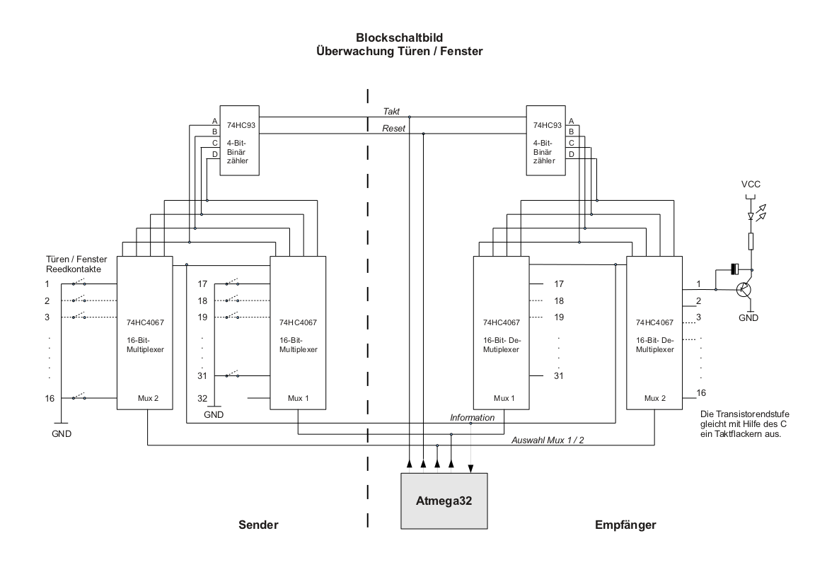

habe eine Alarmanlage mit Anzeigetableau über einen Atmega32 und den
Multi-/De-Multiplexern 74HC4067 realisiert.
Die Schaltung mit den Transistorendstufen für die LED's in der Anzeige
ist recht aufwändig.
Bevor ich die Anlage weiter ausbaue, überlege ich mir sie umzubauen und
die Schieberegister 74HC165 und 74HC595 zu verwenden. Dort könnte ich
die LED's mit einem Vorwiderstand direkt an die Q-Ausgänge hängen.
Zwischen dem "Sender" (Leitungsauswertung) und dem "Empfänger"
(Anzeigetableau und Atmega32) liegt eine räumliche Differenz von 1,5 m,
die ich mit einer Telefonleitung überbrückt habe.
Habe irgendwo gelesen, dass bei der Verwendung der Schieberegister alle
Bauteile auf einer Platine sein sollten, geht aber bei mir nicht.
Nun die Frage an die Profis. Könnte ich die Schieberegister trotzdem
verwenden? Die Bauteile werden mit einem Takt von ca. 2 kHz getrieben
(ständiges Reset der Schieberegister), ok?
Wenn es mit den Schieberegistern gehen würde, habt Ihr Vorschläge für
die Beschaltung der Bauteile bzw. für das C-Programm?
Danke für Hilfe vorab!
