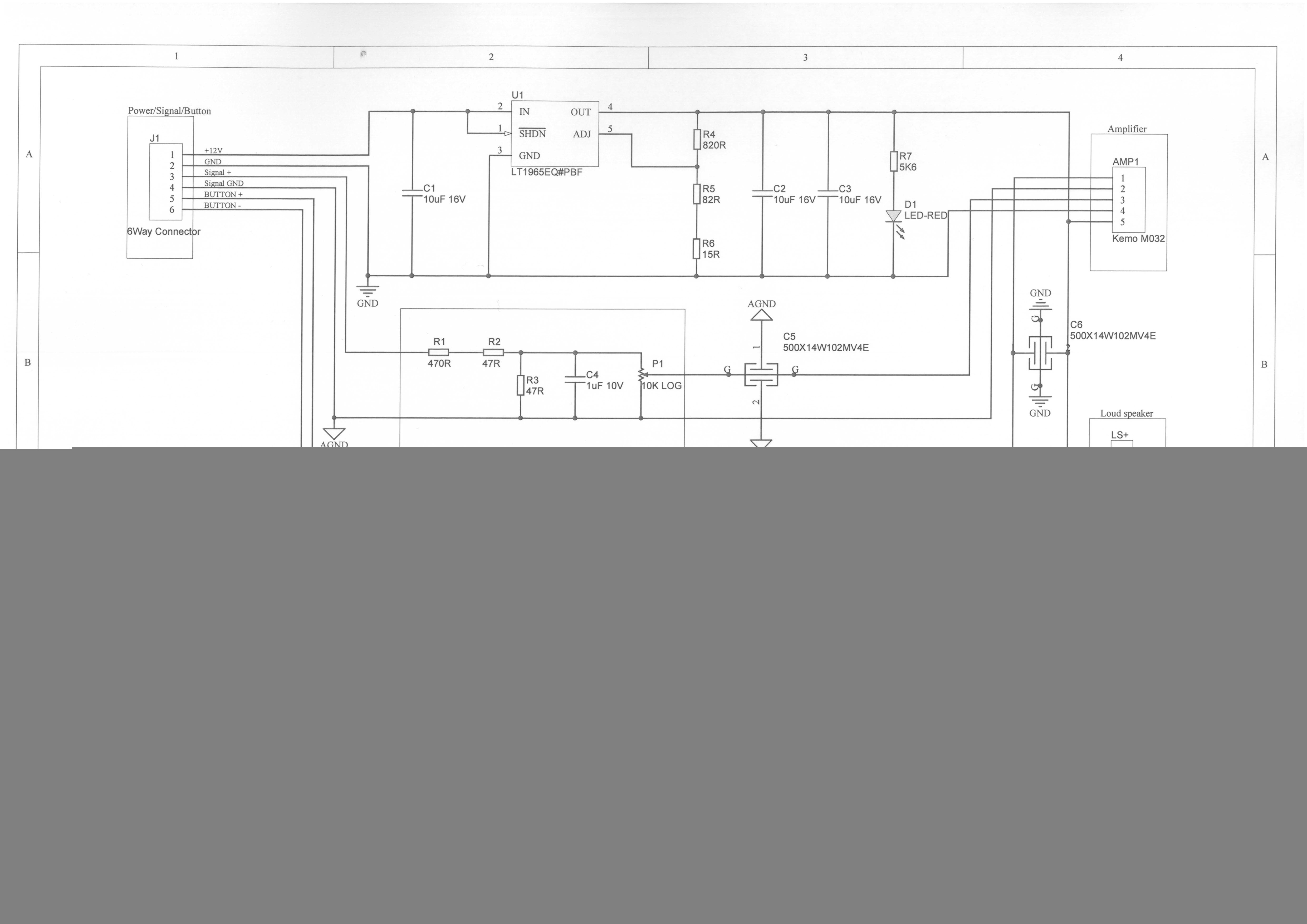

Halloechen,
Wir haben eine Platine mit einem integrierten Audioverstaerker
entworfen. Ich habe mal den Schaltplan gescannt und angefuegt.
Die Platine wird mit einem Single Board Computer (Kopfhoehrerausgang)
verbunden. Versorgt wird das Ganze mit 12V (Single Board Computer und
Platine). Der Single Board Computer hat ein GSM Modem drauf. Mach ich
dies habe ich wie verrueckt diese GSM Stoerungen (hoerbar)
Verbinde ich das Ganze mit meinem Latop (Kopfhoehrerausgang) habe ich
super Audio Qualitaet...
Hat jemand vieleicht eine Idee? Woher, welhalb warum... ? Oder Tips wie
ich rausfinde woher der "Schmutz" kommt...
um EMV beurteilen zu können braucht man meist erstmal das Boardlayout.
Google mal nach Lothar Miller. Der hat da auf seiner Seite viele Sachen
dazu. Er ist auch hier im Forum stark vertreten.

Danke erstmal fuer die Antworten...
a) Danke fuer die Belehrung bezueglich der Bildformate... Ich habe den
Schaltplan gescannt...
b) Danke werde da mal weiter suchen ... Lothar Miller...
c) Die Kemo Dinger... ja ich bin auch nicht wirklich gluecklich mit
denen, jedoch ist das Projektgeschichte und wir haben noch hunderte hier
rumliegen die wir verbrauchen muessen... Sorry war missverstaendlich...
wenn ich mit dem Handy daneben telefoniere ist klar...
d) Werd morgen noch ein paar mehr Infos zusammenstellen...
Nur soviel... die Platine ist nicht das Problem... die Stoereungen
hatten wir schon immer (fliegender Aufbau)... der SBC scheint das
Problem zu sein.

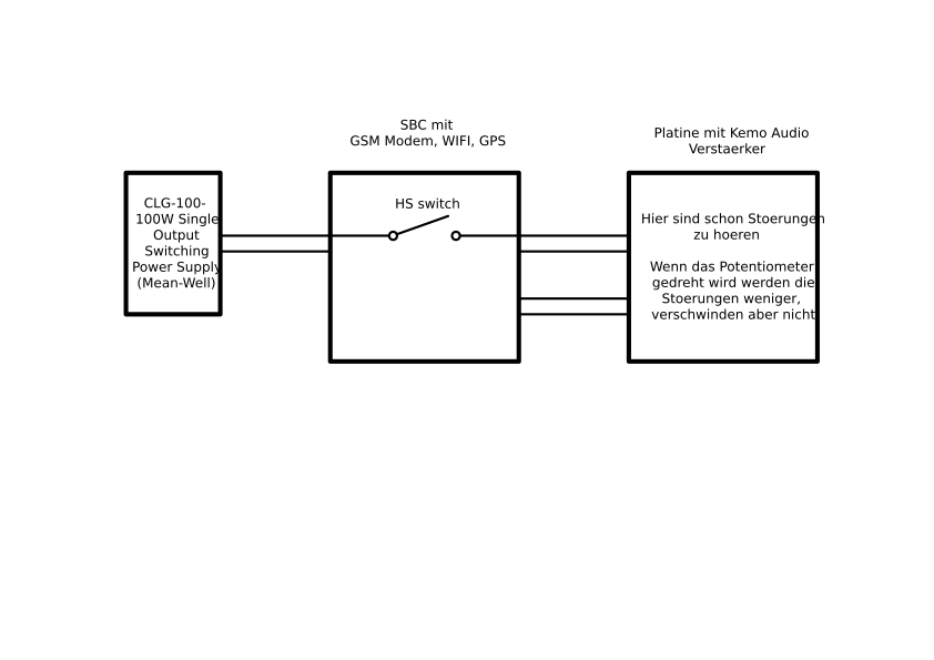

Der SBC wird mit 12V von einem CLG-100-100W Single Output Switching
Power Supply (Mean-Well) versorgt. Wir wissen z.B. das der SBC ein sehr
starker Stoerer ist. Er erzeugt starke Stoerungen an seinem Supply
Eingang (conducted emmissions). Ein High Side Switch versorgt mit diesen
12V dann die Platine. Audio kommt dann von dem SBC.
Auf der Platine ist ein Voltage Regulator um diese Stoerungen zu
blockieren. Jedoch scheint es als wenn der Voltage Regulator ueberhaupt
keine Wirkung zeigt. Die Spannung fuer dern Kemoverstaerker ist zwar
sehr viel weniger gestoert aber wir koennen immer noch diese typischen
digitalen Stoerungen hoeren... Es scheint wso als wenn die Stoerungen
des SBC schon im Audiobereich sind bevor sie auf diese Platine
treffen...

Wie aber andere schon schrieben: der Aufbau ist viel wichtiger als
der Schaltplan selbst.
Vermutung, falls es keine eingestrahlten Stoerungen vom GSM-Modul sind:
Das Kemo-Modul hat vermutlich keinen differentiellen Signaleingang. Dann
ist im Verstaerkermodul intern AGND und GND kurzgeschlossen. Der SBC hat
eine stark variierende Stromaufnahme, die zu unterschiedlichem
Spannungsabfall auf den Masseleitungen fuehrt. Vermutlich ist je nach
Betriebszustand AGND etwas gegen GND verschoben. Im Kemo-Modul sind die
zwar dann verbunden, aber was dabei rauskommt, haengt von
Leitungswiderstaenden und Induktivitaeten ab.
Abhilfe a): Trennuebertrager in der Audiosignalleitung. Oder zum Testen
mal die Audioleitungen abklemmen und an eine andere Signalquelle
anschliessen.
Abhilfe b): Kemo-Modul mit einer vom SBC galvanisch getrennten
Versorgung versorgen.
