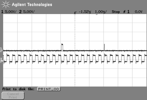

Gast #2548278
hatte gestern mal das Oszi dran und konnte herrlichen Ausdruck mit
Folgenden Einstellungen machen (siehe Anhang 1, oben Chipselect (aktive
low) und der untere Graph beinhaltet den SPI Clock)
- PLL aus
- 10Mhz Quarz
- SPI Mode 3
- CPU Pins korrekt konfiguriert
- Beide SPI Prescaler auf 1:1 (was laut Datenblatt vermieden werden
sollte)

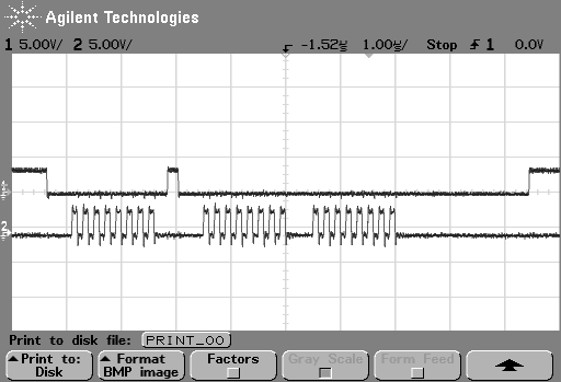

Beim zweiten Versuch habe ich PLL aktiviert, (PLL funktioniert bisher
tadellos, da ich schon länger mit aktiviertem PLL arbeite) und den
Sekundären SPI Prescaler auf 1:16 gestellt. Ergebnis (siehe Anhang 2):
SPI Clock und der Chipselect passen irgendwie nicht mehr zusammen.
Daher kein Einlesen mehr möglich, auch wenn ich die vom Datenblatt
geforderten zeitlichen Pausen hinzufüge bekomme ich kein Daten mehr.

hat keiner ne Idee warum der SPI Clock und der Chipselect nicht mehr
synchron sind, habe ja nur den Oscillator PLL erhöht und dann den SPI
Clock Prescaler auf 64 gesetzt damit ich unter den max. 10Mhz SPI Bus
Clock bleibe.
Was ich festgestellt habe ist, das der Chipselect schon bevor der SPI
Clock mit seinen 8 Clocks fertig ist, den Baustein schon wieder
deaktiviert. Dies sollte doch laut dem obigen Codeausschnitt gar nicht
möglich sein? (Chipselect ist aktive low)
