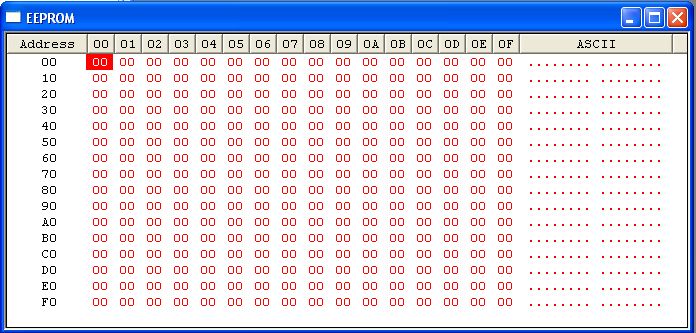

MPLAB straft uns aber leider mit der Meldung:
The following memory regions failed to program correctly:
EEData Memory
Address: 00000000 Expected Value: 00000020 Received Value: 00000000
Programming failed
Noch eine Idee, wo wir mal nachsehen könnten?

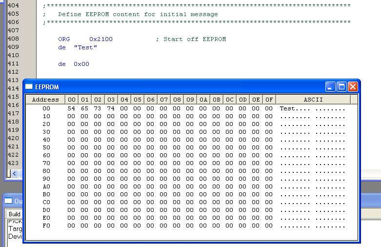

von PICerer (Gast)
Neue Erkenntnisse!
Bin nur nicht sicher, ob ich darüber wirklich glücklich bin...
Weil wir nicht mehr weiter wußten haben wir mal folgendes versucht:
- neues Projekt in MPLAB angelegt
- Template für den 16F88 eingefügt und außer den Config-bits für unsere
Anforderungen NICHTS daran geändert
- build all -> succeeded
- program Pic
und siehe da: auch da bekommen wir eine Fehlermeldung:
EEData Memory
Address: 00000000 Expected Value: 0000004d Received Value: 00000000
Programming failed
Und das, obwohl wir im Template am Beispiel-Code für das EEPROM
überhaupt NICHTS geändert haben... ???
Zusatzinfo: wir nutzen PicKit 3
Hat jemand eine Idee, warum das auch nicht funktioniert? Müssen wir in
MPLAB / beim PicKit 3 irgendwas besonderes einstellen?

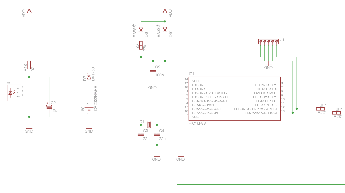

Ich füge mal den wesentlichen Teil des Schaltplans an. PortB geht auf
LEDs,
außer RB6 und RB7. Diese Pins gehen über R22 und R23 auf je auf ein Gate
eines MOSFETs.
Was "grundsätzlich" falsches finde ich in dem Plan aber nicht...
Mehrere Controller und einen weiteren "Brenner" haben wir auch schon
versucht,.... leider alles ohne Erfolg.

So wie es aussieht ist aus irgendeinem Grund mein EEPROM komplett mit
"00" gefüllt. Ganz egal was ich mache.
Ich übertrage mein Programm auf den Pic, es kommt keine Fehlermeldung.
Lese ich jetzt den PIC aus und gehe auf View->EEPROM steht wieder/immer
noch in jedem Byte "00".
Probiert habe ich das ganze jetzt mit fünf (!) Controllern, weshalb ich
das Problem jetzt mal nicht auf einen defekten Controller schiebe.
Lese ich das EEPROM beim 628er aus, sehe ich dort tatsächlich das, was
ich hinein geschrieben habe. In den nicht benutzten Bytes steht "FF",
nicht wie beim 88er "00".
Ganz schön frustrierend... :-(
Gibt es evtl. in MPLAB noch irgendeinen Haken den ich setzen/entfernen
muss, oder irgendeine Option, die ich aktivieren/deaktivieren muss, um
mit dem EEPROM zu arbeiten?

Beim Auslesen des EE Inhalts des jungfräulichen Chips bekomme ich lauter
Nullen. Nachdem ich deinen Code (siehe oben) hineingeschrieben habe,
lese ich den gewünschten Inhalt aus dem EEProm !
D.h. es funktioniert.
Vielleicht ist deine Beschaltung mit den diversen passiven Bauteilen um
den PIC herum die Ursache des Problems.
von PICerer (Gast)
Danke für deinen Versuch!
Wollte bestimmt nicht ungeduldig erscheinen, nur das Thema nicht in
Vergessenheit geraten lassen.
Jedenfalls: EEPROM beschreiben und auslesen klappt jetzt auch bei mir.
Offensichtlich hat der PicKit 3 ein Problem, wenn er mit einer Kapazität
von 24pF belastet wird.
Diesen Umstand habe ich beseitigt.
Das Dumme jedoch: irgendwo habe ich noch einen Bug im Code. Angezeigt
wird mir der Inhalt des EEPROMs nämlich leider noch nicht... :-(
