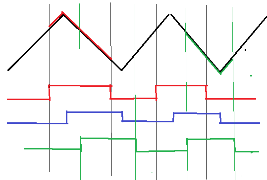

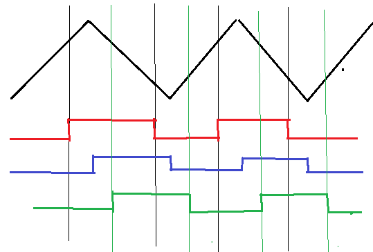

Ich habe ein symetrisches Dreiecksignal (0V-1V) und ein Rechecksignal
von einem Oszilator. Das Rechteck ist immer bei der Steigenden Flanke
des Dreiecks high. Nun möchte ich zwei weitere Rechecksignale erhalten,
welche dem Recheck aus dem Oszilator um 60° und -60° Phasenverschobenen
sind (oder 60 und 120, egal).
Ein verschobenes Signal habe ich erzeugt, in dem ich einen Komparator
mit 1/3V Hysterese und einer Schaltschwelle von 2/3V verwendet habe.
Doch ich verstehe nicht, wie ein weiteres Signal mit 120 oder -60°
Verschiebung erzeuge.
Im Anhang eine Skizze der Signale. Das blaue Signal kommt vom Oszilator.
Das rote Signal kommt vom Komparator mit Hysterese welcher bei 2/3 der
Dreieckamplitude einschalted und durch die hyserese von 1/3 bei 1/3 der
Dreiecksamplitude wieder abschaltet.
Doch ich verstehe nicht, wie ich das dritte Signal (in der Skizze grün)
erzeugen soll. Mit einem  Komparator fuktioniert das nicht, mehr...
> (in der Skizze grün) erzeugen soll.
In den du das Dreieck invertierst, in der Spannung spiegelst.
also -Dreieck  bildest, und dann deine Hystereseschaltung einsetzt.
Gast #2548548
Das Problem ist, dass bei Komparator die Ausschaltschwelle unter der
schaltschwelle liegen muss. Beim Grünen Signal, geht das Dreieck aber in
eine "andere Richtung". Hab das eingezeichnet...
