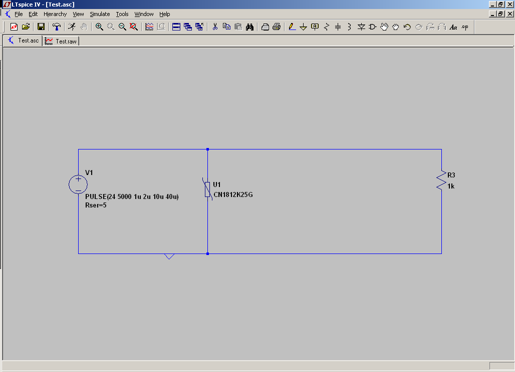

ich hatte bereits eine Simulation in PSPice, bis die Verfügbarkeit des
SPICE-Modells des LTC3872 mich zwang nach LTSpice zu wechseln (wurde in
einem anderen Beitrag bereits diskutiert).
In LTSpice will mir dieselbe Schaltung nun nicht mehr konvergieren. Ich
konnte das Problem mal wieder auf einen Varistor aus der
EPCOS-Bibliothek "SIOV.lib" reduzieren (siehe Anhang). Nur diesmal führt
das dazuschalten eine 1mOhm-Widerstands oder das verändern der
Simulationsparameter nicht zum gewünschten Erfolg...
Ich simuliere einen Spannungspuls mit den Daten PULSE(24 5000 1u 2u 10u
40u), bei 24V DC klappt's natürlich!
Hat jemand eine Idee was ich diesmal falsch mache?
Viele Grüße, HT

ich habe letztens in QUCS das gleiche Problem gehabt.
Dort lag es daran, dass das Ersatzschaltbild einen verbotenen Bereich
unterhalb einer gewissen Spannung am Varistor hatte. Das Modell geht bei
Qucs nämlich von einem Strom aus, und berechnet daraus die Spannung.
Wenn also eine Spannung "0..5V" bei mir am Varistor lag, schmierte die
Simulation ab. => Abhilfe war eine Spannung von größer 10V anzulegen.
Dies gilt für den Epcos S20K275 Varistor, betrifft aber sicher mehr
Varistoren.
Eine andere Variante die zur Lösung führte war die Modelländerung in der
Qucs-Library.
LTSpice habe ich erst seit gerade eben, aber vielleicht gibt es da
parallelen. Mal sehen wie weit ich komme :-)
