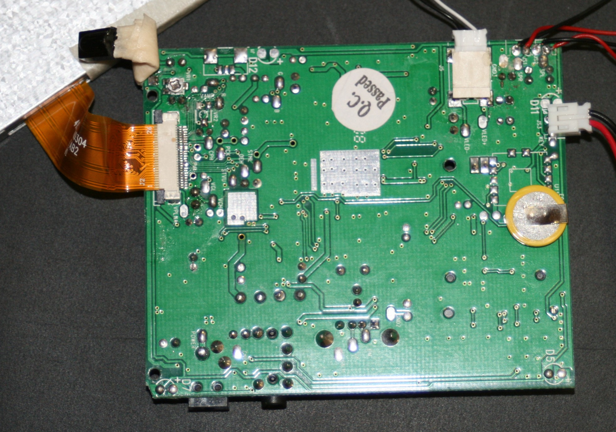

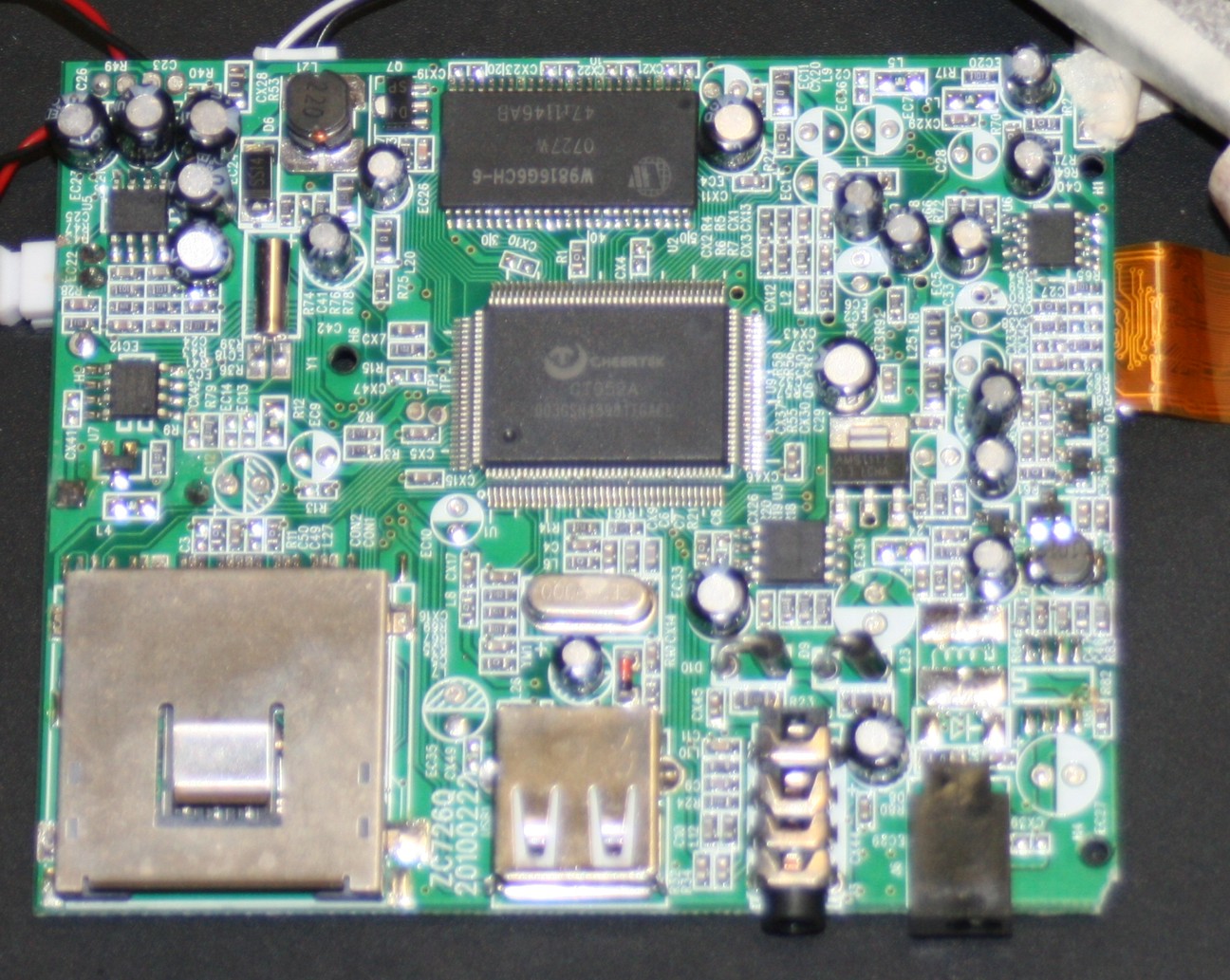

Guten Abend,
mein digitaler Bilderrahmen ist von heute auf morgen kaputt gegangen.
Nachdem ich ihn am eingesteckt hatte, ging nichts mehr. Es geht keine
Hintergrundbeleuchtung mehr an, man sieht beim Einstecken nur kurz, wie
das Display "anders" schwarz wird (wohl die Initialisierung).
Beide Lautsprecher rauschen leise, 5V liegt am Netzteil an.
Ich habe mal Bilder von der Vorder- und Rückseite der Platine angehängt.
Als Controller arbeitet ein CT952A von Cheertek.
Hat jemand eine Idee, was ich noch testen kann? Oszi, Multimeter und ein
wenig Fachwissen sind vorhanden.
Liebe Grüße und danke!
Steffen

Immer verdächtig sind die Schaltregler ( erkennbar an den Spulen) und
die daran beteiligten Dioden. Prüf mal mit nem Oszi, ob die Regler noch
schwingen und ob etwa die Dioden sehr heiss werden. Hatte ich auch
gerade bei so einem Dingens. Die Elkos daran auch gleich mal checken, ob
sie noch sieben.

Ja. Prüfe mal die Versorgung für die LED Hintergrundbeleuchtung an
Stecker J5 Pin VLED+ nach VLED- und die geschaltete Stromquelle
bestehend aus Q7, L21 und D6. Eine zum Strom durch die LEDs konstante
Spannung sollte an einem dazu gehörigen Shunt-Widerstand anliegen. Ich
tippe mal auf R78, weil der ein größeres Gehäuse hat als R74 und R76.
Edit: Zu spät. ;-)

Jetzt habe ich mal gemessen.
An L21 (oben links auf der Vorderseite) liegen auf beiden Seiten der
Spule 5,6 V an. Ein kHz Signal ist nicht vorhanden.
Auch an der zweiten Spule (rechts auf der Vorderseite, ca. in der Mitte)
liegen wieder 5,6 V konstant an.
Das TFT ist leider nicht beschriftet.

Das klingt schlecht. Wenn du Pech hast, ist der MOSFet Q7 durchgeknallt.
Mess mal, ob er zwischen allen Beinchen Schluss hat, vor allem natürlich
zwischen Drain und Source.
Rechts zwischen Prozessor und Platinenrand scheint noch ein LDO 1117 zu
sein. 5 Volt rein, 3,3 Volt raus.

Zunächst erstmal zum Verständnis. Was ich als geschaltete Stromquelle
bezeichne ist das gleiche was Matthias mit Schaltreglers bezeichnet.
Falls das TFT LEDs zur Hintergrundbeleuchtung benutzt (und davon ist
auszugehen) müssen diese mit einem bestimmten Strom getrieben werden. Da
typisch immer mehrere LEDs in Reihe im TFT modul selber geschaltet sind
wird dafür eine höhere Spannung benötigt als deine 5V Versorgung
liefert.
Deshalb wird eine geschaltete Stromquelle gebaut. Das ist ein
Schaltregler als Step-Up-Wandler (auch Boost-Wandler, Aufwärts-Wandler
genannt). Dieser erzeugt eine höhere Spannung am Ausgang als an seinem
Eingang anliegt. Jetzt wird aber ein konstanter Strom benötigt. Deshalb
wird dieser Schaltregler so geregelt, dass sich eben dieser ergibt. Dazu
wird eine Strommessung mit Shunt-Widerstand gebraucht.
Genau das ist sehr wahrscheinlich der Zweck von Q7, L21 und D6.
Erklärt wird so ein Schaltregler z.B. hier
http://www.sprut.de/electronic/switch/schalt.html
oder auf Seite 18 hier
  http://documentation.renesas.com/doc/DocumentServer/S20300EJ1V0DS00.pdf
Alternativ mal bei Wikipedia nach 'Aufwärtswandler' schauen.
Jetzt verstehst du auch, warum 5V von VLED+ nach VLED- zu wenig sind.
Alles deutet also darauf hin, dass der Schalt-Transistor defekt ist
oder nicht angesteuert wird. Das hat Matthias auch schon vermutet.

Gern geschehen, Steffen!
> Liegt der MOSFET direkt an dem Taktgeber?
> Was kommt hier als Taktgeber in Frage?
Ein spezielles IC für zur Ansteuerung von LEDs als Step-Up Schaltregler
kommt da in Frage. Sowas nennt sich dann z.B. 'Led driver boost
converter'.
Das ist Beispielsweise soeins
  http://www.diodes.com/datasheets/ZXSC400.pdf
(Beispiel-Schaltung auf Seite 10. Über R2 wird der LED Strom gemessen.)
Aber ich denke, man hat sich so ein IC gespart hat und anstatt dessen
den CT952A (und ein bisschen Software) verwendet. Dann wird der Strom
durch die LEDs per Shunt-Widerstand mit dem AD-Wandler des CT952A
gemessen. Und entsprechend dem gemessenen Analogwert an einem Pin eine
PWM mit ein paar 100 kHz erzeugt. Dieser Pin wird dann zur Ansteuerung
des Transistors Q7 verwendet.

Belegung nach sieht U7 eher wie ein EEPROM aus , aber das ist hier
schwer zu sehen.
Nach meiner Erfahrung ist es eher unüblich, direkt den Display
Controller als Taktgeber für den Step-Up zu nehmen, obwohl das bare
Kohle sparen würde. Die Herrschaften verlassen sich da oft auf PWM
Controller von Maxim und Konsorten. Der Controller kann natürlich den
Regler sperren, um Strom zu sparen und die LEDs abzuschalten.
Steffen B. schrieb:
> Kann man den CT952A programmieren?
Der CT Chip selber scheint dumm zu sein, das Programm ist offenbar im
Flash. Ich hab jetzt beim Überfliegen des Plans kein JTAG oder so
gefunden, mögl. ham die Hersteller das Flash programmiert und dann
eingelötet. Der Plan ist allerdings wirklich 'ne Hilfe, schau doch mal
ob an den RGB Ausgängen ein Signal liegt ( Pin 66-68)
OP #2551565
Matthias Sch. schrieb:
> Da sind auch noch 2 8-Beiner U5 und U7 deren Beschriftung man hier nicht
> lesen kann.
U5 ist ein TDA2522 (Color Demodulation), U7 ein DS1302 (RTC).
VLED+ und VLED-
> Falls du genau weisst, wo VLED+ und VLED- sind, könntest du die mal
> abtrennen und testweise über einen Vorwiderstand eine regelbare Spannung
> raufgeben, falls Netzteil zur Hand.
Werde ich mal versuchen. Als Vorwiderstand bin ich mit 1k auf der
sicheren Seite?
> Kohle sparen würde.
PIN 33 - 35 sind irgendwelche PWM Ausgänge. PIN 33 (DCPWM2) geht über
R77 direkt an den MOSFET. Von hier wird also das kHz Signal erzeugt.
> schau doch mal
> ob an den RGB Ausgängen ein Signal liegt (Pin 66-68)
Habe ich probiert, allerdings liegen alle PINs auf 0V. Ein Signal liegt
nicht an.
Martin schrieb:
> Überprüfe auch mal die Resetschaltung, nicht das da ein Problem ist.
Das schaue ich mir als nächstes an. Da der CT952 sich nicht regt, denke
ich auch, dass irgendwo hier das Problem liegen könnte.
Liebe Grüße
Steffen
OP #2551610
U3 (rechts unterhalb des CT952A) ist ein 25VF016B (= 16 MBit SPI Serial
Flash). Ist hierin das Programm für den Controller enthalten?
An der SCK Clock Leitung tut sich gar nichts. Die hängt auch nur bei 0
GND.
Auf dem Board läuft irgendwie überraschend wenig. Woran außer dem Reset
kann es noch liegen, wenn der CT952 nichts tut? Spannungen (5V, 3,3V und
1,8V sind vorhanden).
