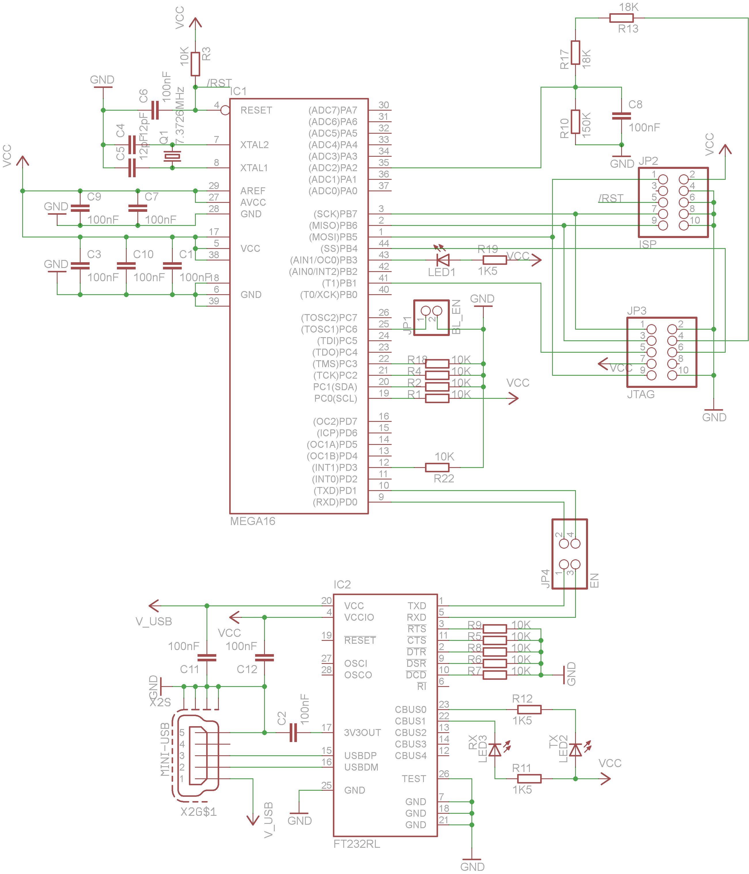

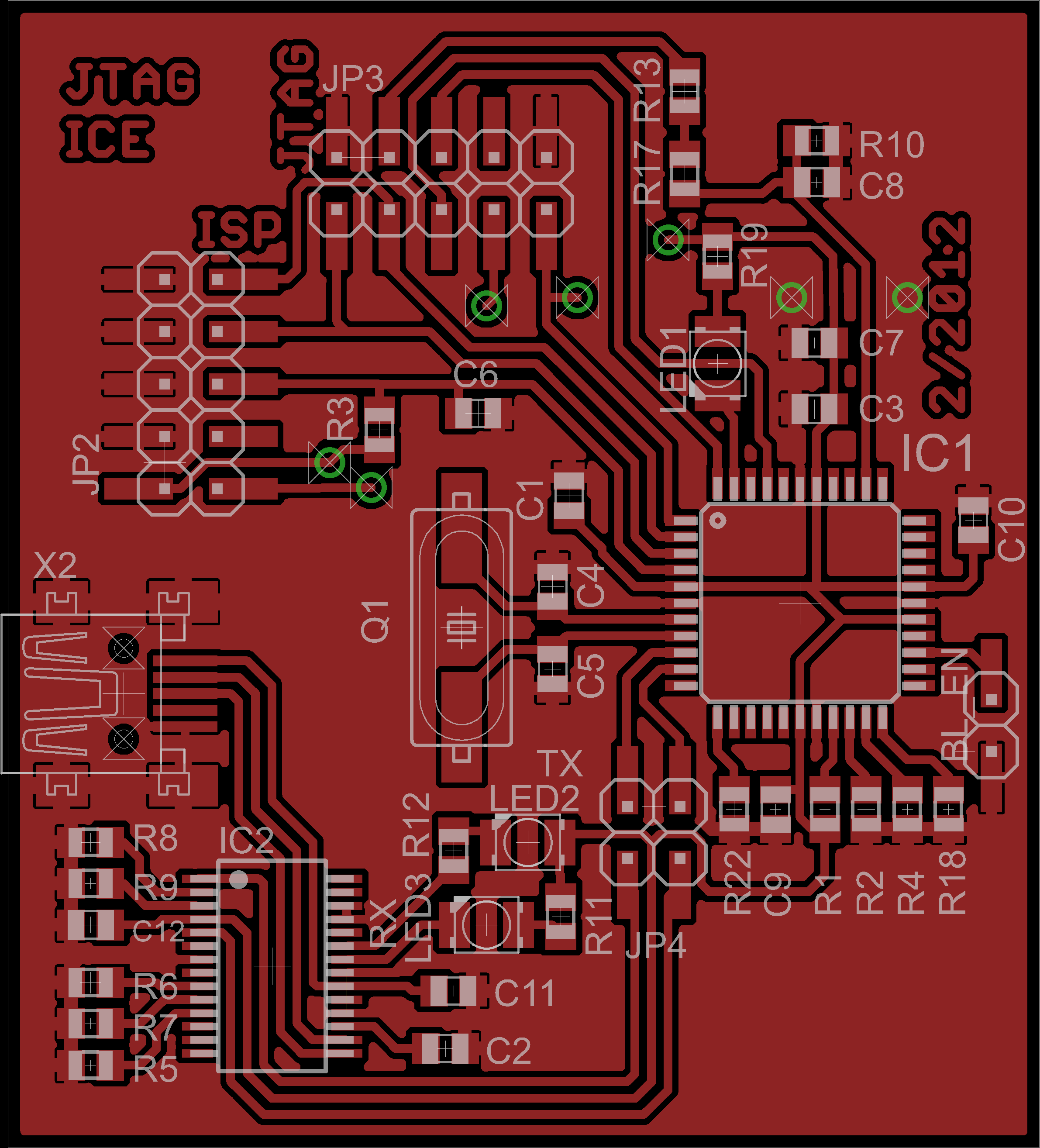

hi,
hier mein erstes Layout. Es ist das Evertool in der Light version (für
ISP hab ich das STK500).
http://www.siwawi.arubi.uni-kl.de/avr_projects/evertool/index.html#etlight
Ich bin mir bei einigen sachen nicht ganz sicher, z.B. Abstand und
Layout des Quarzes, Leiterbahnlänge, Abblockkondensatoren, GND Fläche
auf der Unterseite...
In auftrag geben wollte ich sie beim "Platinensammler" :)
Beitrag "Platinensammler - Leiterkarten für 30ct/cm²"
Wie gesagt mein erstes eigenes Layout, also seid gnädig zu mir.

Pin 19 vom FT232 sollte auch angeschloßen sein.
Was sollen denn die ganzen Widerstände an Pin 3,11 usw ?
Kannste weg lassen.
von Hunt W. (hunt_work_er)
Pin 19 (Reset) hab ich nicht angeschlossen, da es im Beispiel "7.1 USB
to RS232 Converter" auch nich beschaltet war. Aber ein externer Pullup
hat noch nie geschadet. Soll der an 3V3 oder Vusb?
Die Widerstände R5 bis R9 hab ich nur für das Layout gezeichnet, da ich
mal was davon gelesen habe, dass die handshake Leitungen per pullup
angeschlossen werden sollten. Dann dachte ich, ich zeichne sie mal ein
und lasse dann offen.
Aber jetzt sind sie weg.
von Stefan (Gast)
An VUSB und Masse mit Widerständen.
von Stefan (Gast)
4,7K an VUSB und 10K an Masse.

quelle? dann kann ich ja auch gleich an 3V3 gehen
hab grad gelesen im Datenblatt:
RESET Generator - The integrated Reset Generator Cell provides a reliable power-on reset to the device internal circuitry at power up. The RESET# input pin allows an external device to reset the FT232R.
RESET# can be tied to VCC or left unconnected if not being used.
also kann man offen lassen oder "kein muss, wäre aber besser"
von Stefan (Gast)
Nein ist nicht das selbe. Siehe Datenblatt.
C4,C5 sind die nicht was zu klein ? Mußte mal
im Datenblatt nachschauen.
Abblockkondensatoren am ATMEGA vorhanden zwischen
VCC und GND ? Sehe ich auf anhieb nicht.

Zusätzlich zu dem hier gesagten, ein pullup/pulldown wird immer an die
Versorgungsspannung angeschlossen, in deinem Fall also an V_USB.
Der AREF des atmega wird nie an vcc angeschlossen, sondern er bleibt
frei oder wird über 100nF an gnd gelegt. (Ausnahme = externe Ref).
Wenn AREF = VCC sein soll, so wird die Spannung via Software selektiert
und intern geschaltet. Datenblatt!!
von g. maier (Gast)
Wow, ich habe selten so ein schönes erstes Layout gesehen!
