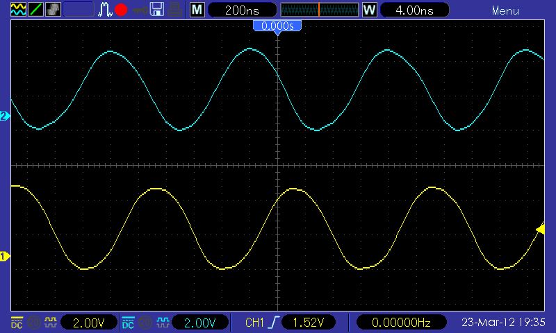

Also ich hab das mal ausprobiert. An MCO2 kommt ein 50MHz Takt raus, das
chinesische PHY Board mag den Takt aber wohl nicht. Die Link-LED
leuchtet dauerhaft, also soweit korrekt, aber die Daten-LED an der
RJ45-Buchse flackert sehr schnell - viel schneller als das normale
Flackern durch gelegentliche Broadcasts im Netzwerk.
Mit dem original 50MHz Oszillator vom DP83848 Board klappt alles.
Mir ist nicht klar was an dem vom STM32F4 erzeugten Takt nicht passt.
Ich habe die Clocks gemessen, leider hab ich nur ein Oszi mit 60MHz
Bandbreite. Damit sehen beide Takte jedenfalls gleich aus.
Verschiedene Port-Konfigurationen (2/25/50/100 MHz) bringen auch nichts,
nur dass sich die Amplitude ändert.
Warum ist der DP83848 so wählerisch, was stimmt hier nicht?
