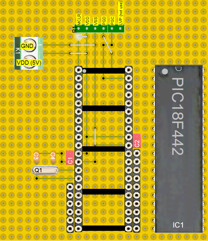

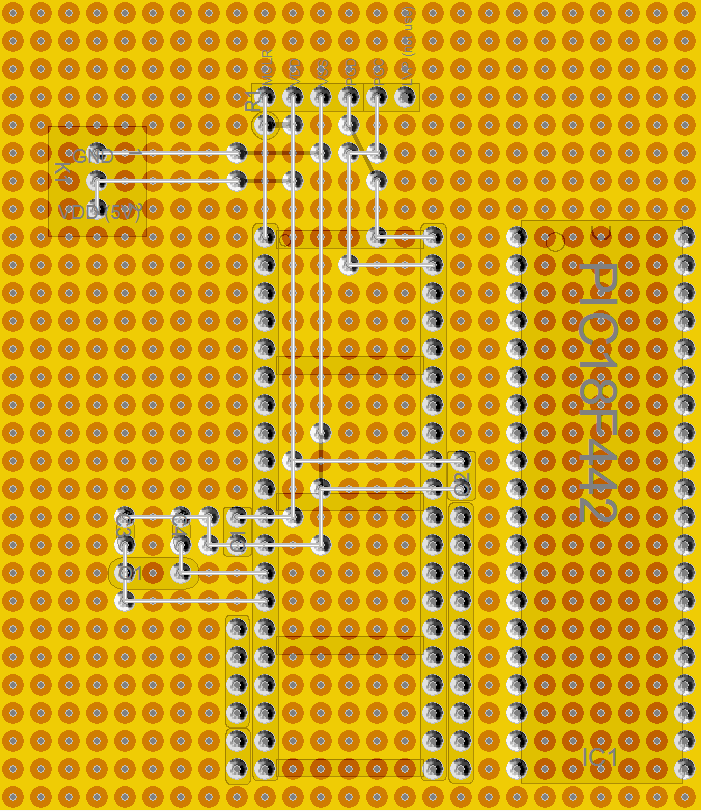

ah ich hab noch mal ne Frage ;)
Wenn ich meinen PIC programmieren möchte, also den PIC18F442, dann wird
mir das PICkit3 wohl kaum 12V liefern für den MCLR/VPP Pin.
Also müsste ich den mit LVP Programmieren und den RB5(PIN 38) mit dem
LVP PIN des PIC verbinden. Laut Datenblatt ist LVP bei dem PIC als
Standard definiert und ich kann den Programmieren. Im Betrieb muss ich
dann den RB5 auf masse ziehen. Ist das richtig?
Da ich ICSP zunächst (wegen unwissenheit) nicht in meine Schaltung
intigrieren möchte, wollte ich mir einen Sockel machen in den ich den
DIL einsetzen kann...
Hier wurde so etwas gemacht:
http://www.jb-electronics.de/html/elektronik/digital/d_artikel06_pickit3_und_icsp.htm
Geht dies auch mit dem PIC18F**2?
Ebenfalls hat mein PIC VDD an PIN 11 und 32
VSS an PIN 12 und 32...
wozu hat der je zwei?
von Anja (Gast)
Bloß gut daß meine PIC18F2520/PIC16F876 noch nicht gemerkt haben daß RB5
nicht durchverbunden ist wenn ich laut Anleitung die Buchse anschließe.
Gruß Anja
von Michael S. (rbs_phoenix)
Doch. Im PICKIT ist ein Stepupwandler, der aus der USB-Spannung die 12V
macht. Deshalb deaktivier ich ansich auch immer das LVP.
Was Anja auch schon mitteilen wollte, macht deine Aussage keinen Sinn ;)
Ich denke du meinst "... mit dem LVP PIN des PICKITs verbinden.".
Aber wie gesagt brauchst du das LVP nicht.

von Eideard D. (runn0r)
Ach, ok. Danke dir.
Habe daraufhin nun auf mal meine Schaltung aufgebaut... siehe Anhänge...
JEDOCH... es klappt nicht ^^
Ich denke nicht dass es am PIC oder der Achaltung liegt, sondern eher am
Programm MPLAB X.
Mit dem Testboard hatte ich das gleiche Problem zu anfang...
Ich stecke den Programmer auf, will mein Programm hochladen bzw. Flashen
und es passiert nichts außer dass er den Compiler startet... Wenn ich
den PIC explizit abfrage, erhalte ich die Wert und der PIC wird erkannt!
Ich kann auch das Programm des PICs runterladen... jedoch Flashen is
nicht...
Zuvor habe ich den PIC18F45K20 des Testboards bearbeitet und bin die
Lessions aus dem Userguide durchgegangen. Echt Klasse gemacht und gut
beschrieben finde ich... Dann habe ich das PICKIT 3 umgestellt auf 5V
und den PIC18F442 ausgewählt... nun geht wieder nix... ich Klick auf
Programmieren und er startet den Compiler, Compiliert mein Programm und
schickt es nicht rüber...
Vielleicht weiß ja jemand warum... Danke euch noch mal!
Dumme Frage, ich weiß, aber.. kommen irgendwelche Fehlermeldungen? ^^
Welche 2 Eigenarten ich mal hatte:
- Das PICKIT3 hatte ich immer am FrontUSB vom PC hängen. Dann konnte ich
damit ca 2 Minuten arbeiten und danach hat er sich aufgehangen bzw war
nicht mehr ansprechbar. Dann hab ich ihn mal in einen Heck-USB bzw
USB-Buchse einer PCI-Erweiterungskarte gesteckt und siehe da,
funktioniert immer.
- Zum Anfang hatte ich mal Probleme beim beschreiben. Man muss den PIC
vor dem Beschreiben erstmal Löschen! Also Löschen, dann wird geprüft, ob
der Flash leer ist und danach kann man dann Programmieren. Manchmal kann
man auch einstellen, dass er vor jedem Programmieren automatisch löschen
soll.
Guck mal ob davor irgendwas zutrifft.
Nee, leider. :( die hätte euch auch mitgeteilt ;)
Aber hier mal alle ausgaben:
> Connecting to MPLAB PICkit 3...
> Firmware Suite Version.....01.26.92
> Firmware type..............PIC18F
> Target detected
> Device ID Revision = 7
Und vom Compiler:
> make -f nbproject/Makefile-default.mk SUBPROJECTS= .build-conf>
> make[1]: Entering directory `E:/My Data/Windows/MPLABXProjects/My first >
board.X'
> make  -f nbproject/Makefile-default.mk dist/default/my_first_board.x.lib
> make[2]: Entering directory `E:/My Data/Windows/MPLABXProjects/My first >
board.X'
> make[2]: `dist/default/my_first_board.x.lib' is up to date.
> make[2]: Leaving directory `E:/My Data/Windows/MPLABXProjects/My first >
board.X'
> make[1]: Leaving directory `E:/My Data/Windows/MPLABXProjects/My first >
board.X'
> BUILD SUCCESSFUL (total time: 361ms)
hmm...
Normal springt er nach dem Compiler automatisch zum PikKit und fängt an
den zu programmieren... aber dies mal... compilieren ende... wie gesagt
ich hatte es schon mal... aber da war es auf ein mal weg und ich hab mir
nichts mehr bei gedacht...
USB Ports habe ich auch schon gewechselt... jedoch hängt der normal an
einem usbswitch mit externer Stromversorgung welche aktiv bleibt wenn
der Rechner aus ist... so dass nichts passieren kann (weiß nicht was
aber bin ja auch noch anfänger und wills nicht kaputt machen ;) )
> soll.
Hmm interessant... ich weiß nur nicht wo das im MPLAB X zu finden ist...
hab mich schon weggegoogelt... das einzige ist "Erase bevor programming"
das ist aktiv!
Ich habe das Problem gefunden... denke ich...
mit dem PIC18F45K20 vom Demoboard habe ich ein "Library Projekt"
gestartet. Das Funktionierte auch... aber nun habe ich einfach mal ein
"Stand alone" für den PIC18F442 gestartet und... siehe da, es
funktioniert... Also sollte jemand das gleiche oder ähnliche Problem
haben... einfach mal ein neues Projekt starten... ;)
