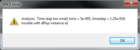

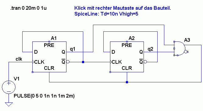

Ich bekomme in LTSpice ständig die Fehlermeldung "ime step too small"
wenn ich versuche den Ausgang eines Gatters an den Eingang eines anderen
zu klemmen. Im konkreten Fall den Ausgang eines UND Gatters an den Reset
Eingang eines DFlops.
Gibts da eine Lösung zu bzw. eine Idee, wonach man hier googlen sollte?
Gast #2550900
ich glaub da fehlt nur ein 'e' also:
>du musst endlich*e* risetimes und falltimes eingeben
>Wo genau? Bei der Spannungsquelle?
Bei der Pulsquelle, so meine ich.
