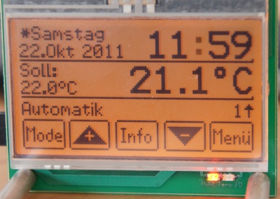

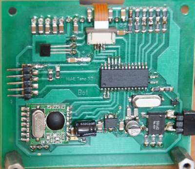

Hier mal meine Variante mit einem EA?? 128x64, es werkelt ein PIC.
Der RFM12 sendet Schaltsignale per Funk an UP Dosen (Funksteckdose).
Weiterhin empfängt er Daten von einem Aussensensor und sendet
Statistikdaten an den PC.
Temperatursensor ist ein TSIC603.
Holger
