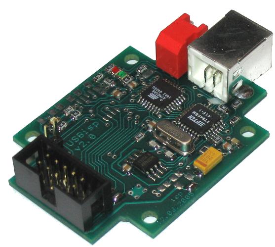

von Matthias (Gast)
Hi
da auch einige hier im Forum mal bei mir angefragt haben:
Ich hab jetzt wieder Platinen für den USBisp da. Diese Version passt
jetzt in ein Bopla-Gehäuse inkl. passenden Befestigungslöchern in der
Platine. Zusätzlich hat diese Version 4 zusätzlich IO's bekommen so
das man z.B. auch ein LCD-Display daran betreiben könnte. Eine
rudimentäre Software existiert dafür die ein CrystalFontz-LCD
nachbildet. Das STK500-Protokoll v2 hab ich ebenfalls implementiert und
suche da noch nach bereitwilligen Betatestern.
Die Platine gibts zu 6€ das Stück zzgl. 1€ Versandkosten (die natürlich
nur einmal anfallen).

von Steven K. (Gast)
da ich auch so etwas in der Richtung basteln mag, und mir manche Sachen
unklar waren und manche noch sind, hab mir mal deinen Code angeschaut...
was mir hier völlig unklar ist, ist die Behandlung des CMD_SET_PARAM
commands, denn in dem switch kasten dafür greift du nie auf den Wert
zurück, den der Parameter bekommen soll (nämlich msg_buffer[2]),
sondern immer auf den Wert, der den zu ändernden Parameter ausmacht
(msg_buffer[1]), jedenfalls wenn ich das so richtig verstande. Somit
kommt z.B. automatisch immer die langsamte SPI geschwindigkeit
Zustande...
...wenn du das allerdings bewusst gemacht hast, weil du die Werte
vielleicht noch nicht zu verarbeiten weisst, oder sonst was, dann ok^^
...oder ich hab eben deinen code etwas falsch verstanden
MfG
von Matthias (Gast)
Hi
da würd ich sagen hast du einen Bug gefunden. Die STK500v2
Implementierung hab ich nicht besonders tief getestet da ich selber
hauptsächlich mit avrdude arbeite und selbiges v2 erst seit kurzem
unterstützt. Ist behoben und wird demnächst dann auf meine HP
gestellt.
Matthias
