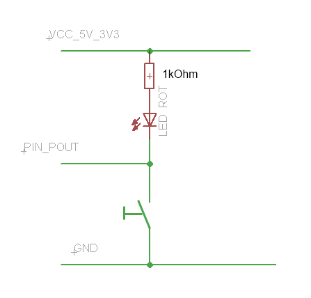

ich wollte eine einfache Testplatine für FPGA/µC bauen. Dabei möchte ich
jeden nutzbaren Pin wahlweise als Eingang oder Ausgang benutzen können!
also wenn ich PIN_POUT/ als Ausgang konfiguriere, sollte die rote LED
Leuchten, wenn der Pin 0V-Pottenzial hat! (low-active)
Wenn PIN_POUT als Eingang konfiguriert ist, sollte die Kombination aus
LED und 1k-Widerstand als PullUp dienen?
und genau hier glaube ich, dass man das nicht so einfach machen kann?
Also wenn der Taster nicht betätigt ist, wären dann annähernend 5V/3,3V
am PIN? Leuchtet dann die LED? (wohl nicht, denn der Eingangswiderstand
ist in der Regel sehr hoch?)
Wenn ich dann den Taster betätige sollte der PIN auf GND gezogen werden
und die LED leuchten? (low-active)
Da kommt bei mir das nächste Problem: Was ist, wenn der PIN als Ausgang
konfiguriert ist, dann 5V/3,3V hat und der Taster betätigt wird?
- Kurzschluss?
Also ganz allgemein suche ich nach einer Schaltung, die (zur Not auch
mit Jumpern) den Zustand an einem Ausgangs-PIN darstellt oder darstellt
welches Potenzial mittels Taster gerade auf den Eingangs-PIN gelegt
wird!

#2552272
@  Heinz G. (Gast)
> Ich möchte den PIN nicht zur Laufzeit umkonfigurieren können, sondern
> einfach nur eine simple Möglichkeit eine LED zum Leuchten zu bringen
> (wenn PIN AUSGANG) oder selbige LED zum Leuchten zu bringen (wenn PIN als >
EINGANG) und der Taster gedrückt wird!
OK, dann doch mal der Reihe nach :-0
OK.
Nein, da muss man einen Pull-Up parallel schalten oder die internen im
uC/FPGA einschalten.
>am PIN?
Nein, eher VCC-UF der LED
Nein.
Ja.

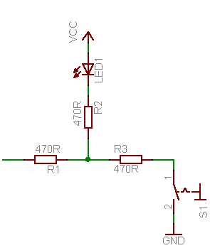

>- Kurzschluss?
Ja, das ist unschön bis zerstörerisch. Kann man vermeiden. Siehe Anhang.
Elaganter ist aber die Lösung in meinem Link, spart einen Widerstand und
man kann per Software kontrollieren, ob die LED leuchten soll oder
nicht, der uC ist logisch dazwischengeschaltet.
>keine PullUp-Widerstände, die ich doch eigentlich benötige?
Die meisten uCs und FPGAs haben intern zuschaltbare.
MFG
Falk
