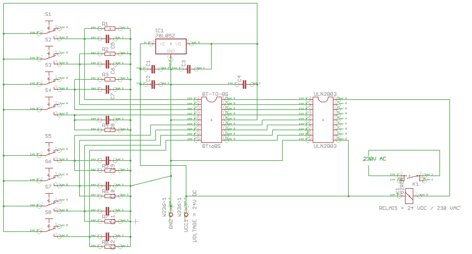

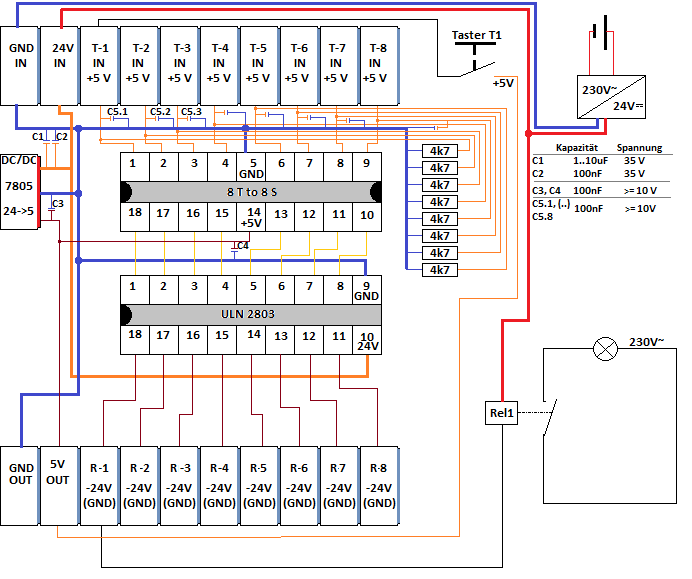

habe folgendes Szenario (siehe Schaltung):
Habe derzeit Taster verbaut und möchte das Licht über ein Relais
an-/abschalten. Nun gut, habe bei pic-tec.com einen IC gefunden der die
Taster zu Schaltern umfunktioniert... soweit geht das auch. (Alle nicht
verwendeten Tastereingänge habe ich auf Masse gelegt)
Aber jetzt das große Problem, wenn ich irgendwo im Haus (kann auch
andere Sicherung sein) eine Bohrmaschine anstecke schaltet sich mein
Licht an- und aus, völlig unkontrolliert... die Vermutung liegt nahe
dass es an Störsignalen liegt die durch die Bohrmaschine in den
Leitungen landen.
Nur was kann ich jetzt tun um meine Schaltung zu stabilisieren?

Also, hab jetzt die Schaltung nochmal aktualisiert und die Kondensatoren
eingezeichnet. Ich weiß, ist ziemlich diletantisch geworden aber ich
denke man versteht was ich mein.
C1 - vor 7805 - 1..10uF, 35V Elko
C2 - parallel zu C1, 100nF, 35V Keramik
C3 - nach 7805 - 100nF, >= 10V Keramik
C4 - vor 5V Eingang T2S, gleiche Eckdaten wie C3
C5.1 bis C5.8 - von Tastereingang gegen GND, Eckdaten wie C3
Bin ich da auf dem richtigem Dampfer?
Achja, die Tastereingänge haben doch jeweils einen 4k7 Widerstand gegen
GND...?!

meine Güte! Schaltpläne zeichnet man nicht mit Paint! Nimm mal nen
richtiges Programm, und zeichne damit einen Schaltplan in halbwegs
standardgerechter Form, dann können sich andere auch was unter deinem
Gekritzel vorstellen...
von Wolfgang V. (wolfgangvogl)
Also, hier der Schaltplan mit einem, wie du es so ersehnst, richtigem
Programm. Wäre schön wenn du jetzt bereit wärst mir eine kleine
Hilfestellung zu geben.
Sorry dass ich nochmals nachsteuere, hab die Widerstände noch
hinzugefügt und irgendwie bin ich daran gescheitert das Bild aus dem
vorherigen Beitrag zu ändern.
Also wäre das jetzt so korrekt?

Da hättest du mal gleich die ganzen Kringel an den Pins mit ausschalten
sollen. Da holt man sich ja Augenkrebs.

Es geht hier nicht um ein bestimmtes Programm, sondern um einen
bestimmten Standard, wie Schaltpläne seit mindestens 80 Jahren
gezeichnet werden und den man bereits in der Schule lernt. Deine
Art der Darstellung ist nur dann verständlich wenn man sich eine
halbe Stunde hinsetzt und selbst umzeichnet.

von Dietrich L. (dietrichl)
Ich würde - wie bereits oben gesagt - zwischen Taster und Eingang einen
Widerstand (470 Ohm?) spendieren, um den Ladestrom von C3...C12 zu
begrenzen. Das schützt die Taster und - wichtiger - verhindert einen
Spannungseinbruch der +5V. Außerdem ist das dann auch ein "richtiges"
Filter für Störsignale, die über die Leitung hereinkommen.
In diesen Zusammenhang: Wie weit sind die Taster entfernt bzw. sind die
Leitungen in elektrisch schmutziger Umgebung verlegt? Eventuell muss man
das Filter aus C mit R parallel am Eingang + R zwischen Taster und
Eingang noch "stärker" auslegen.

Kondensatoren gegen GND bei den Tasterleitungen -> schadet wohl nicht
Die Widerstände (470 Ohm) soll ich also in Reihe zu der Tasterleitung
legen?
Also  (Taster)------(R=470)---------(T2S)
                            +-(C)----GND
Eingangswiderstand "8T to 8S" weiß ich nicht, muss ich nachher messen.
Der IC ist ja fertig gekauft (wie erwähnt von pic-tec).
Wegen der Leistungsaufnahme:
Der ULN2803 soll laut Datenblatt bei 50VDC gesamt 500mA nehmen können,
die Relais nehmen 24VDC mit je 22mA - also müsste ich richtig guten
Puffer haben.
Die Positionierung der Kondensatoren im Schaltplan ist korrekt?
Die Tasterleitungen sind unterschiedlich lang, sind jedoch alle in
separeten Verlegekabeln geführt. Also kein parallellauf mit
irgendwelchen Spannungen.
von MarioT (Gast)
Schicke am besten mal ein Bild von der Leiterblatte. Wenn man die Masse
falsch legt oder die falschen Leiterbahnen nebeneinander verlegt, kann
viel passieren.
> legen?
Ja, aber die Widerstände am Eingang gegen GND nicht weglassen! (Sonst
hast Du bei nicht gedrücktem Taster doch kein definiertes 0-Signal am
Eingang!)
Also:
>                             +-(C)----GND
nicht weglassen =>            +-(R)----GND
Ja.
Gruß Dietrich
von MarioT (Gast)
Wenn er die 5V vom 7805 über das ganze Haus streut glaube ich nicht das
dies gut geht.
> dies gut geht.
Richtig, gut gesehen MarioT!
Da sollte auch noch ein Filter hin, z.B. 47 Ohm zwischen 7805-Ausgang
und den Tastern (einer für alle). Weiter sollte man zu dem C am
7805-Ausgang (100nF) dann auch noch einen 10µ-Elko parallel schalten.
Gruß Dietrich

von MCUA (Gast)
>wenn ich irgendwo im Haus ... eine Bohrmaschine anstecke
=> Leitungsstörungen übers 230V-Netz.
Das 230V-24V Netzteil ist nicht entstört. => Filter in 230V-Kreis legen
(um den Mist erst "gar nicht rein" zu lassen)
von Maddin (Gast)
MCUA gibt den Tip.
gehe mal z.B. zu www.conrad.de und gib dort mal "Netzfilter" ein. Das
ist in deinem Fall sicher das Hauptproblem. Das Tast/Schalt IC ist sehr
empfindlich, dem würde ich zudem auf möglichst direktem Weg einen 100nF
zwischen +/- verpassen.
Relais bekommt man auch günstiger bei www.pollin.de, ausser die Finder
reihe, die ist dort aus ungeklärten Gründen relativ teuer...
M
von MCUA (Gast)
>Die ganze eingangsseitige Entstörerei ist doch überflüssig, da der
>PIC-TEC 8T2S laut Beschreibung sofwaremäßig mit 25ms entprellt ist.
Ups!
Das ist so ziemlich der grösste Fehler den man machen kann, auf
Eingangsseite nichts zu entstören! Dann ist das CHAOS vorgeplant!
(Störungen im VCC verursachen faktisch immer Störungen. (Ausnahme, wenn
nur ElektroMagnetische Sachen (wie zB Relais usw) dran hängen).
Ausserdem, auch wenn "eliminiert zuverlässig Prellimpulse, Glitsches und
Rauschen.." im Datenblatt drinsteht, heisst das noch lange nicht, dass
das IC nicht spinnt, wenn auf der Versorgungs-Spannung Störungen sind!)
