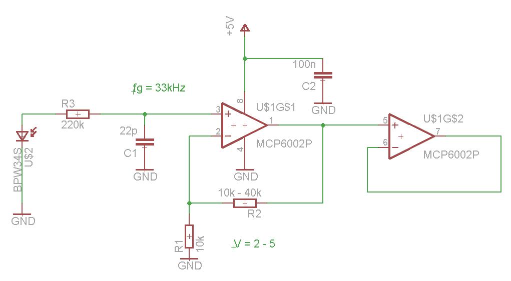

ich habe als Aufgabe bekommen, eine Photodiode (BPW34) im
logarithmischen Betrieb zu betreiben. Also die Ausgangsspannung soll
logarithmisch von der eintreffenden Beleuchtungsstärke abhängen. Die
Beleuchtungsstärke soll von 100 - 100.000 Lux gemessen werden können,
maximal messbare Frequenz des Lichtes ca. 20kHz.
Ich habe einen nicht invertierenden Verstärker aufgebaut aber mir fehlt
noch der Eingang am Verstärker also der Teil mit der Photodiode.
Ich habe mich mittlerweile schon seit 2 Tagen durch Datenblätter,
Skripte und Foren gequält aber irgendwie scheint solch eine Schaltung
nur selten benutzt zu werden... Hier im Forum habe ich unter
"Lichtsensor / Helligkeitssensor" zwar etwas gefunden aber ganz klar
geworden ist es mir noch nicht. Könnte mir jemand einen Tipp geben?
Angehängt habe ich die jetzige Schaltung, wo aber der entscheidende Teil
sicher noch nicht richtig ist.

Du hast zwei Möglichkeiten:
1. Du betreibst die PD in Sperrichtung  an einem logaritmierenden
Stromverstärker wie beim empfohlenen AD8304.
oder
2. Du betreibst die PD als Element so wie in deiner Schaltung und misst
einfach nur die Spannung ohne weitere Logaritmierung. Die Spannung der
PD ist nämlich schon proportionl zum Logaritmus der Bestrahlungsstärke.
Du musst dann nur noch den Offset abziehen.

Zu beachten ist bei dieser Beschaltung, dass die Fotodiodenkapazität bei
geringer Beleuchtungs- bzw. Bestrahlungsstärke sehr stark in Erscheinung
tritt, so dass die 20kHz evtl. Schwierigkeiten bereiten.
Wird sie nicht.
Sie hängt vor allem von der Umgebungstemperatur ab.
Eine Photodiode im Spannungsbetrib ist nichts anderes als eine linear
mit der Beleuchtungsintensität steigende Stromquelle die durch eine in
Leitrichtung parallel geschaltetet Diode abgewürgt wird.
Zwar verhält sich die Spannung logarithmisch zum Strom, aber vor allem
linear von der Temperatur.
Und weil eine kleine Temperaturänderung zu einer grossen geglaubten
Helligkeitsänderung führt, machen das andere Leute nicht so :-)

Ich habe nun die Schaltung aufgebaut und sie funktioniert. Ich werde
mich dann nur noch um die Temp Komp. kümmern müssen.

Ich täte eine zweite BPW34 als Referenzdiode abdunkeln, in die Nähe der
Messdiode setzen (Temperaturkopplung) und mit einem Strom beschicken,
welcher dem Output bei 100Lux entspricht. Dann einen Differenzverstärker
und ein Poti für den Offsetabgleich.
