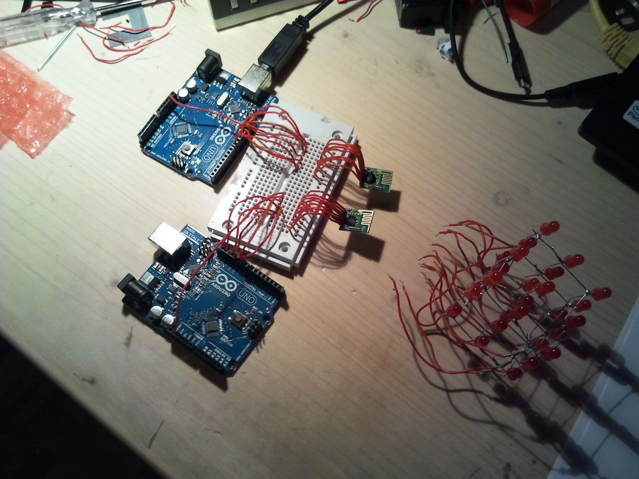

Ich hab zwei Arduinos und vier RFM70-S (Sende-/Empfangsmodul)! Ich habe
an die Module schon die Kabel angelötet und schon etwas ausprobiert;
weit gekommen bin ich aber leider nicht! ;-(
Ich hab noch keine Ahnung, wie des mit den ganzen Registern und dem
SPI-Bus funktioniert! Es wäre nett, wenn ihr mir helfen könnt,
gutefrage.net und Google konnetnt nicht helfen. Ich hab eine

Ich hab des mit dem SPI schon angeguckt, weiß, dass es MISO und MOSI SCK
und SS gibt und wofür diese sind! Nur an meinem Sende-/Empfangmodul
(RFM70-S) sind noch weitere anschlüsse, wo ich keine Ahnung habe, wie
ich diese anschlißen muss!
Die Programmierung hab ich mir auch schon angeguckt, also SS zuerst auf
LOW setzen, danach mit 'SPI.transfer (int daten)' die Daten übertragen
und zum Schluss SS wieder auf HIGH setzen! Aber das Modul hat noch zwei
weitere Anschlüsse, bei denen ich mir net ganz sicher bin. Diese sind
IRQ vom Typ DO (Digital Output) und die Funkzion ist 'Maskable interrupt
pin (active low)'. Jetzt eine konkrte Frage (wie ihr es wollt):
Aber was macht dieser Anschluss (IRQ)?

Ich m. schrieb:
> Heißst, dass, wenn der Anschluss gerade auf (active LOW) LOW ist,
> dass dann gerade ein Interrupt ist und dass das Modul gerade keine
> 'Befehle' aufnehmen kann?
Nein. Das heißt, daß gerade etwas passiert ist und das Modul dies dem µC
mitteilen will, dieser also schleunigst per SPI mal den Status abfragen
soll, um herauszufinden, was jetzt passiert ist.
