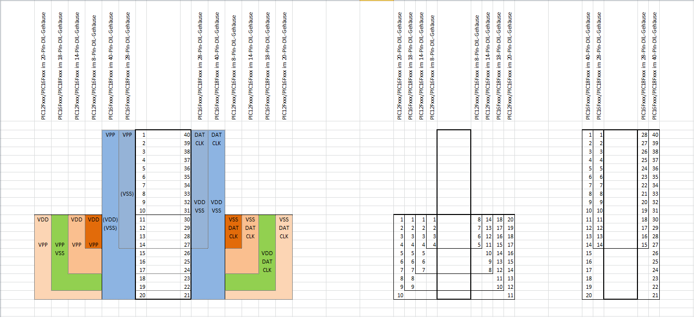

Hey Leute
Ich dachte ich baue mir mal einen universalprogrammieradapter damit ich
nicht immer auf ne leiterplatte oder Bastelarbeit angewiesen bin.
Da ich hauptsächlich PICs von Microchip verwende ist der
Programmieradapter auch so ausgelegt.
Bei den PICs von Microchip befinden sich die Programmierleitungen und
die Speisung je nach PIC grösse an verschiedenen Orten.
Ich habe jetzt einfach mal das ganze auf einer Experimentierplatte
gesteckt und dabei alle Daten leitungen zusammen geführt sowie alle
Clockleitungen etc.
Da der PIC Meiner meinung nach  Hochohmige eingänge besitzt sollte das
funktionieren.
Allerdings scheint er ein Problem mit dem MCLR zu haben. Es scheint
Probleme zu geben wenn die MCLRleitung noch auf einen anderen PIN
geführt wird als MCLR. Dann gibt es mir bei connecten diese
Fehlermeldung:
PKWarn0003: Unexpected device ID:  Please verify that a PIC16F887 is
correctly installed in the application.  (Expected ID = 0x2080, ID Read
= 0x0)
PK2Error0049: VPP Voltage error.  Check target and retry operation.
Im Anhang seht ihr wie das ganze Aufgebaut ist.
Ich hoffe ihr könnt mir helfen.

Maurin, mit einem BILD könnte jeder deine zusätzlichen Angaben direkt
im Forum lesen.

Vermutung: Nun ist es so, dass ein Pin, der bei einem anderen µC für
~RESET verwendet wird, bei der aktuellen µC-Applikation als Ausgangsport
definiert ist. Dein Programmieradapter versucht verzweifelt, den ~RESET
runterzuziehen, aber ein Portpin woanders arbeitet dagegen.
mfg mf

Verstehe ich das so richtig? Du hast alle Pins verbunden, die bei den
verschiedenen PICs als MCLR benutzt werden - Funktioniert nicht.
Alle anderen Leute bauten früher umsteckbare Programmieradapter. Heute
löten alle einen ICSP Stecker für den Pickit auf die Platinen.
Da wirst du wohl nur die Antwort bekommen: mach es genau so wie alle
anderen.

Eine klassische Lösung für ein Universal-Programmierboard ist, mehrere
IC-Fassungen zu verwenden. Die Programmierleitungen gehen dann nur zu
den entsprechenden Pins an den IC-Fassungen. Wenn man IC-Fassungen
"sparen" will, kann man mit Jumpern oder Schaltern (Machanisch, analog,
digital...) auf dem Programmierboard arbeiten.
Eine andere Lösung ist den µC in der Zielschaltung (in system) zu
programmieren. Man braucht moderne µCs nicht mehr vom Programmierboard
ins Targetboard umstecken!

Und was spricht gegen eine loesung mit z.b. ein paar 4051er
aequivalente?
Ja, treibt den HW aufwand etwas in die hoehe, aber dafuer waere der
progger wirklich universal zu gestalten und eventuell auch fuer andere
uC hersteller zu verwenden ...
