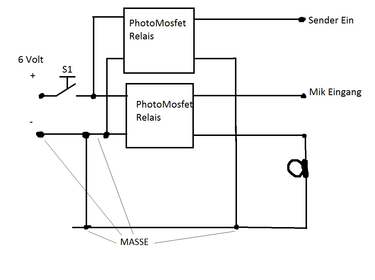

Hallo Forum
Ich benötige große Hilfe von Dir

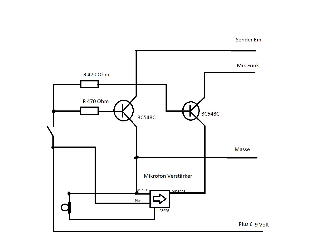

Ich bin sehr neu in der Elektronik und deswegen möchte ich mich mit Dir
über PhotoMOSFET Relais auseinander setzen.
Bis jetzt verwendete ich mechanische Relais in meinem Projekt, diese
sind aber im Endeffekt zu groß geworden, so dass das ganze nicht in ein
kleines Gehäuse rein passt.
Ich würde mich sehr freuen wenn Du mir erklärst wie man einen
elektronischen Bauteil an Stelle von meinem Relais einsetzten kann.
Ich habe auch einen Schaltplan skizziert, ich hoffe Du kannst damit was
anfangen.

Was heist zu groß? Sind Reedrelais immer noch zu groß?
Sind das wirklich Photomos-Relais? Oder eher Optokoppler mit Photomos?
Wenn Relais, dann sind die grundsätzlich nicht für sowas geeignet
(zumindest nicht für Mikroanbindung).
Photomos-OK ist möglicherweise Kacke, weil für solch kleine Spannungen
wie von einem Mikro sind die möglicherweise zu sehr rauschend.
Auserdem werden LED's (also der Eingang der Photomosis) mit einem
Vorwiderstand beschaltet.

Kann man ein PhotoMOSFET Relais mal mit 6 Volt, mal mit 10 Volt oder
auch 12 Volt betreiben, quasie die Spannung zum Zünden kann variieren.
Oder würde das einen riesen technischen Aufwand bedeuten?
Gast #2559615
Kann man schon, mit einem geeigneten Vorwiderstand, oder einer
Konstantstromquelle, denn dieses optokopplerähnliche Bauteil enthält
eine LED. Der Widerstand des "Schaltkontaktes" variiert jedoch etwas mit
dem Strom, der in die LED fließt. Das ist unter Umständen für die
gegebene Anwendung unkritisch.

Um den Sender zu aktivieren, muss man einen Widerstand von ca. <200 ohm
zw. Masse und Sender EIN schalten.
Beim Mikrofon....hier muss ich mich vllt. korregieren, in der Schaltung
oben wird symbolisiert, dass ein dynamischer Mikrofon geschaltet werden
muss, das ist so nicht ganz richtig.
Es wird ein vorverstärkter Signal aus einem Mikrofon Verstärker
geschaltet.
Ist das ausschalggebend? Oder hört mich dann keiner an der Gegenstelle?
