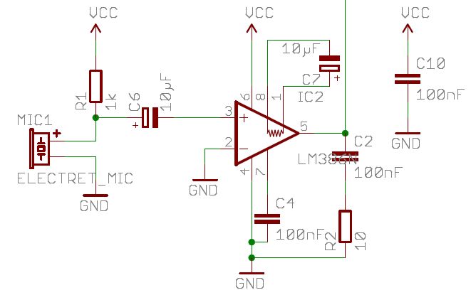

Hallo,... ich habe mal eine Frage zu beigefügter Schaltung!
Meine Frage bezieht sich auf den Teil der Schaltung, der an Pin 3 des
"LM386" hängt!
An Pin 3 darf laut Datenblatt eine Spannung vom max. 0,4V anliegen.
So wie ich das sehe, stellen "R1", das Elektret-Mikrofon und Pin 3 einen
Spannungsteiler dar. Da ich nicht weiß, wie ein Elektret-Mikrofon
funktioniert, wüsste ich gerne, wie ich diesen Spannungsteiler, mit
Hilfe der Daten MEINES Mikrofons ("MCE-100"), berechne! - Danke im
Voraus!

Hallo Michael,
Die +-0,4Volt beziehen sich doch auf die vom Mikrofon ausgegebene
Ton-Wechselspannung. Üblicherweise bewegt sich diese Spannung ohne
Vorverstärker deutlich darunter. Die Gleichspannung wird ja durch den
Elko von Pin 3 ferngehalten.
Der Widerstand 1k ist der Arbeitswiderstand des FET im Mikro. Da mußt Du
eben rechnen, wenn z.B für das Mikro gilt (Datenblatt von Reichelt):
Stromversorgung   1,5-10V Gleichstrom /0,5mA
rechne einfach: R1= Vcc  2  0,5mA
z.B.a Vcc=10V dann rechne 10V  2  0,0005A = 10000Ohm = 1Ok
Gruss Ottmar

...danke, da ich Kondensatoren bisher nur parallel, als
Pufferkondensatoren, geschaltet habe, habe ich vergessen, dass ja gar
kein Strom über einen in Reihe geschalteten Kondensator fließt!
Die Angabe von 0,5mA im Datenblatt des Mikrofons von Reichelt ist
übrigens falsch! Alle Datenblätter, die sich sonst im Internet finden
sagen "5mA"!
Ich wüsste nun aber noch gerne, wie die "Übertragung" der
Wechselspannung über den Kondensator ("C6") funktioniert! Ich nehme an,
dass es sich (grob) so verhält:
Durch Schall-Einfluss erzeugt das Mikrofon eine Spannungsschwingung
(Spannungs-Abfall) an der Anode des Kondensators. Bei Abfall der
Spannung entlädt sich die Platte an der Anode des Kondensators und die
Platte an der Kathode lädt sich auf, wodurch an Pin3 ein Strom fließt! -
RICHTIG???
