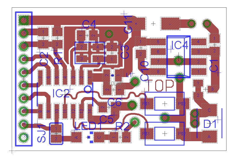

Hallo! Muss ich bei verwendung eines MiniSMD Quartzes etwas beachten? Das PCB Design bekomm ich leider nicht hin wie im Datenblatt gewünscht. Ich hab einen 16MHZ (MT-16000-12) von Euroquartz verplant: http://www.euroquartz.co.uk/Portals/0/mt.pdf Oben Links in der Mitte der Platine, das Blaue Viereck. Das Bauteil ist kleiner als das Viereck, die Pads stehen nach aussen über. Lötbar ist das mit der Hand. Mit zwei 12pF Kerkos im 0805 Gehäuse (C3 und C4) und GND Verbindung der Kerkos per Via an Groundplane auf der Unterseite wie um Anhang. Die Leiterbahnen zu den Pins sind quasi gleich lang und per Lengh.ulp nachgemessen. Grüße, Peter
Sollte klappen. Kürzer gehts ja nun wirklich nicht mehr. Peter F. schrieb: > Die Leiterbahnen zu den Pins sind quasi gleich lang Das ist nicht wirklich wichtig, der Quarz wird ja nicht symmetrisch angesteuert. Wichtig ist 'in der Kürze liegt die Würze' und da hast du alles richtig gemacht, imo

Wie zeichnet man so wachelige Linien wie an Pin 11? Ansonsten ist die Masseleitung an C5/C6 unnoetig lang.

Uwe Bonnes schrieb: > Wie zeichnet man so wachelige Linien wie an Pin 11? Eagle rechte Maustaste während des Zeichnens der Leiterbahn ein paar mal drücken.
Uwe Bonnes schrieb: > Wie zeichnet man so wachelige Linien wie an Pin 11? Ansonsten ist die > Masseleitung an C5/C6 unnoetig lang. Völlig unerheblich, solange es nicht zu lange ist. Und davon sind wir hier weit weg. Wenn das ein µC wie ein PIC oder AVR ist, dann ist die Lastkapazität fast zu gering.

Das mit der Duko unter IC4 solltest Du aber nochmal überdenken, wenn Du die Platine selber machen willst.
Hallo und Danke für die Antworten! Lehrmann Michael schrieb: > Wenn das ein µC wie ein PIC oder AVR ist, dann ist die Lastkapazität > fast zu gering. Ja, ist ein ATTiny44. Das Datenblatt des Quartzes möchte möchte 12PF haben, das ATTiny Blatt sagt Ab 12pF aufwärts deshalb hab ich Pi*Daumen gedacht, das kommt hin. Hab mal eine GND Plane auf dem Top Layer drum gelegt und etwas die Bauteile verschoben. Uwe Bonnes schrieb: > Wie zeichnet man so wachelige Linien wie an Pin 11? Ansonsten ist die > Masseleitung an C5/C6 unnoetig lang. Wie schon gesagt, ein paar mal Rechts Klicken beim Leiterbahn verlegen. Man kann auch eckige Bahnen verlegen und mit dem Miter spielen. Das ganze kann man dann auch übertreiben, ich mag Wackelige Leiterbahnen. Die sind halt nur sehr Wartungs unfreundlich. Ich verlege immer normale und ersetze diese dann stückweise gegen hübsche. Grüße, Peter
Peter F. schrieb: > Ja, ist ein ATTiny44. > Das Datenblatt des Quartzes möchte möchte 12PF haben, das ATTiny Blatt > sagt Ab 12pF aufwärts deshalb hab ich Pi*Daumen gedacht, das kommt hin. Die Lastkapazität aus Sicht des Quarzes ergibt sich aber aus der Reihenschaltung der beiden Kondensatoren plus parasitäre Kapazitäten.
