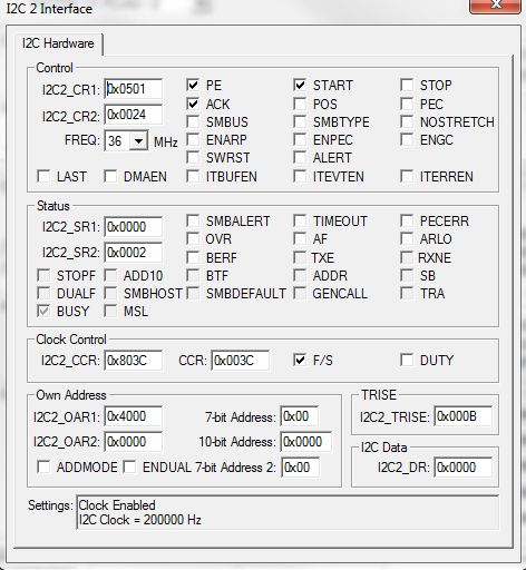

ich hab einen STM32 F103ZE mit 16mhz quarz statt 8 - ist aber alles
eigentlich soweit richtig beachtet und konfiguriert (siehe screenshot
"clocks").
Ich versuche gerade via I2C einen ITG3200 auszulesen.
Leider hängt es beim debuggen bzw. ausführen immer bei
/* Test on EV5 and clear it */
  while(!I2C_CheckEvent(ITG_I2C, I2C_EVENT_MASTER_MODE_SELECT));
(siehe screenshot 1.jpg)
Ich weiß nicht woran das liegen mag. Ehrlich gesagt, ist es auch das
erste mal das ich mit dem I2C an einem STM32 arbeite.

Leider hat das nichts gebracht. Ich hab mal die Registerübersicht vom
I2C angehängt.
Wenn ich Schritt für Schritt Debugge hab ich oft einen Fehler
Errorstatus Flag vom SR1 und SR2
gemeldet aus der STM32 Std. Periph. Library.
Hmm. Remapped habe ich eigentlich nichts, es ist alles auf Standardt.
