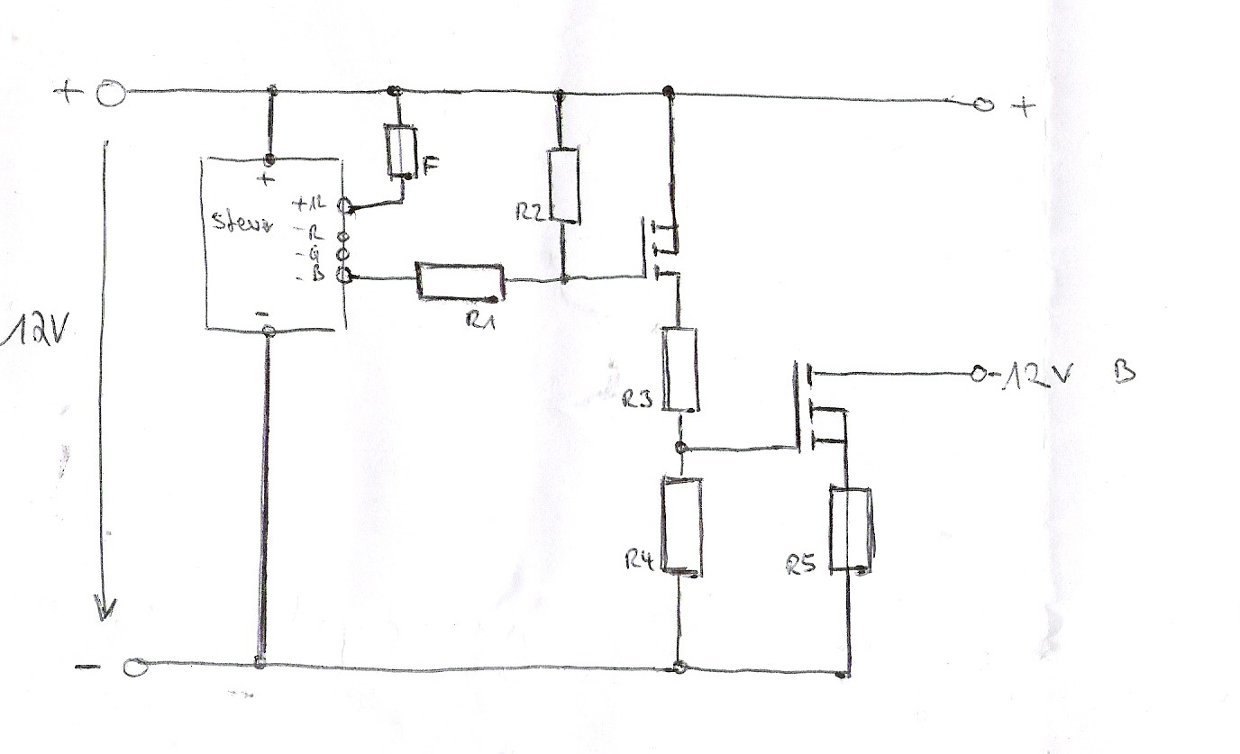

von maik (Gast)
Hey,
ja genau sie werden parallel angeklemmt.
In einer Matrix 20 hoch(plus) und 20 breit(minus).
Lg Maik

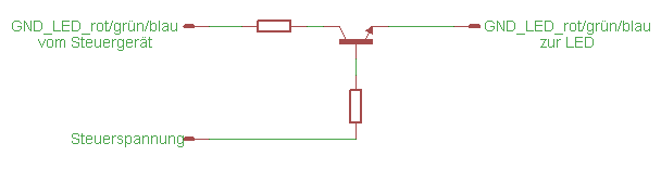

von maik (Gast)
anbei die schaltung.
ich will die Mosfet´s am Gate Eingang über einen Spannungsteiler
ansteuern, da der Mosfet bereits bei einer Spannung an Gate eine
Ausgangsspannung von 12v liefert.
PS: Halbleitertechnik ist nur ein Hobby von mir ich bin Elektriker und
daher fehlt mir etwas Grundwissen im berechnen der einzelnen werte der
Schaltung.Danke für Eure hilfe :)
LG Maik

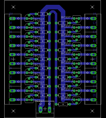

von maik (Gast)
hey vielen dank,
zu2.
---Wieviel Strom das Netzteil liefern kann. 12V/3A Netzteile sind
Standardkram. 12V/30A eher nicht.---
Folgendes Netzteil wollte ich verwenden
http://www.ebay.de/itm/Schaltnetzteil-Netzteil-intern-HF-fest-12V-30A-Neu-OVP-/300556239269?pt=DE_Haus_Garten_Heimwerker_Sicherheitstechnik&hash=item45fa8c41a5
An dem Gerät sind 3 Ausgänge mit 12V, so das ich die 30A Gesamtstrom
aufteilen kann auf 3x 10A (R,G,B)
Preislich ist es auch noch im Rahmen
zu3
---Was Leitungen und Anschlußklemmen aushalten. 3A halten billige
Anschlußklemmen (die beiden links und die Anodenklemme rechts) aus. Bei
30A wird das deutlich schwieriger.---
10A wären aber kein problem oder?
Dachte da an Schraubklemmen zum einlöten von "wago" oder ähnliches.
zum Steuergerät:
Ich habe es geöffnet um neue Anschlussleitungen anlöten zu können.
jedoch wollte ich an dem Gerät nicht weiter eingreifen da ich später
evtl eine andere Ansteuerungselektronik anbauen möchte
(Geräuschempfindlich oder ähnliches) abgesehen davon ist sie in Smd
gefertigt.
zum Optokoppler:
Sehr gute Idee, darauf bin ich noch garnicht gekommen !!!
So ist das Steuergerät auch geschützt/entkoppelt, ist das richtig?
Hättest du eine Idee welche Bauteile ich verwenden kann, oder könntest
du mir bei der Schaltung helfen?
zur Verkabelung:
jetzte wirds komliziert zu erklären :D
Die Reihenfolge der Bauelemente soll so sein.
Netzteil.....Steuerelektronik (Lastteil also MOSFET´s mit Optokoppler
usw).....dann eine Platine mit dem Dauerplus und den plus klemmen jeder
RGB-LED(10cm stücke a 3 RGB-LED)....und 3 Platinen mit jeweils den
Minusklemmen der RGB-LED(Rot,Grün,Blau).
Auf den Platinen sitzt dann je Ausgang ein Transistor der von einem
Spectrumanalycer angesprochen wird.
http://www.youtube.com/watch?v=LKSYwUlggRQ
Ich hoffe das war jetzt nicht zu viel :)
Vielen dank für Eure Hilfe
LG Maik

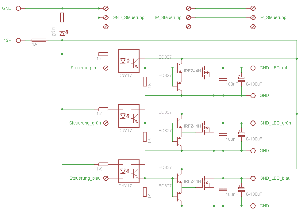

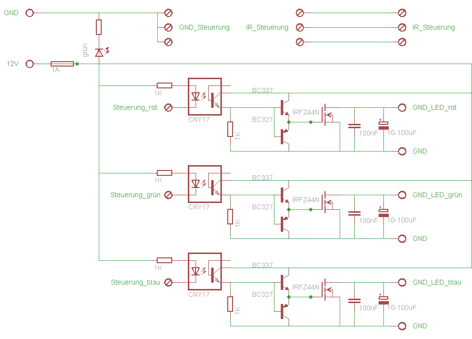

von Axel S. (a-za-z0-9)
Hallo Maik,
Sieht nicht schlecht aus.
Es sind nur 3 parallel geschaltete Klemmen. Intern sind die schon
verbunden.
> zum Optokoppler:
Das ist die Idee. Außerdem kannst du so problemlos viele Booster mit
eigenen Netzteilen an das gleiche Steuergerät klemmen.
Ein Vorschlag:
   CNY17-3 +-----+------+---o +12V
 o---+     |     |      |
 +   V = |<      |      +---o LED+
     |    e|     |BC
    1K     +---|< 337
 -   |     |    e|    _-----o LED-
 o---+     |     +---|_
           |    e|     |s
           +---|< BC   | IRFZ44N
           |     |327  |
          1K     |     |
           +-----+-----+----o GND
Das ist die Standard-Treiberschaltung mit zwei Bipolartransen in
Emitterschaltung. Der Optokoppler sollte mindestens 120% CTR haben. Wenn
ein Typ mit geringerem CTR verwendet wird, muß der 1K-Widerling an der
Eingangsseite verkleinert werden. Der CNY17 verträgt da bis 60mA. Mit
den angegebenen 1K sind es ca. 10mA. Dann könnte dein Steuergerät bis
100 solche Booster treiben!
Das ganze dann dreimal aufbauen und GND und +12V am besten für jeden
Booster getrennt zum Netzteil führen. Der IRFZ44N verbrät bei 10A ca.
180mW, braucht also nicht mal eine Kühlung.
Die Bauelemente sind alles Centartikel, z.B. bei Reichelt.
HTH, XL
maik schrieb:
> vielen dank, ich werd die Schaltung heute direkt mal stecken und
> ausprobieren.
Was in meinem ASCII-Schaltplan noch fehlt, und besonders dann wichtig
wird, wenn die Leitung zum Netzteil länger sein sollte:
Stützkondensatoren zwischen +12V und GND. Sollte ein kleiner Elko
(10-100µF) parallel zu 100nF Keramik sein. Nur wenn du die Booster
direkt beim Netzteil plazierst (wenige 10cm Kabel) kannst du die
weglassen.
Ebenfalls bedenkenswert ist die Leitungsführung. Der (+) Anschluß der
LEDs sollte direkt vom Netzteil weg gehen und nicht (wie gezeichnet) vom
Netzteil zum Booster und dann von da zu den LEDs.

von maik (Gast)
...könntest du mir vielleicht erklären warum die Kondensatoren wichtig
sind?
LG Maik

von maik (Gast)
von maik (Gast)

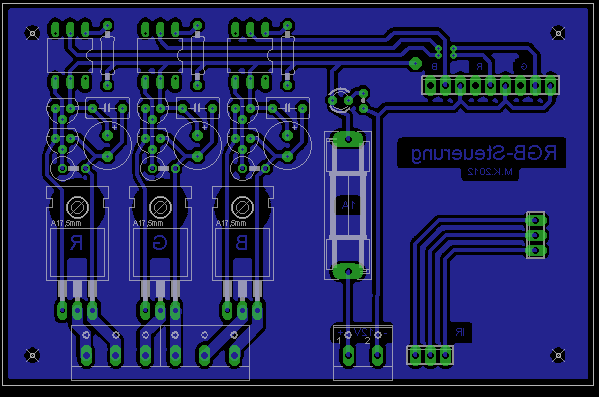

.. hab ich das richtig verstanden mit dne kondensatoren?
LG Maik
von Wolfgang (Gast)
Hallo Maik,
dein Schaltplan leidet noch etwas unter nicht auskurierten grünen
Masern. Die Junctions an den Gates der FETs sind überflüssig und dafür
fehlen sie überall an den T-Verbindungen in deinem Schaltplan. Wenn du
die DRC Funktion von Eagle nutzt, könnte das evtl. Gemecker geben.
Eventuell erkennt EAGLE aber auch gar nicht, dass die Bauteile verbunden
sein sollen. Da müßten dir beim Rounten eigentlich massig Airwires
gefehlt haben ;-)
Wolfgang
von maik (Gast)
hi,
gemeckert hat er eigentlich nicht.
Is mein erster schaltplan daher sicherlich noch verbesserungs bedürftig
LG Maik
von maik (Gast)
..sooo geändert :)
Danke schön für den Hinweis !!!
Hallo Maik,
da ist noch ein fetter Klops in der Schaltung: die Kondensatoren. Da wo
sie jetzt sitzen, gehören sie nicht hin. Die gehören zwischen die 12V
und GND Leitung auf Leistungsseite. Oder anders ausgedrückt zwischen den
Kollektor des BC337 und den Kollektor des BC327. Und jeweils auch in
räumlicher Nähe (mit kurzen Leiterbahnen).
Außerdem würde ich dir empfehlen, die (+) Leitung des Eingangsteils
nicht intern mit der (+) Leitung des Leistungsteils zu verbinden,
sondern auf separaten Klemmen rauszuführen. Dann bist du bei der
zukünftigen Verwendung flexibler. Noch universeller wirds, wenn du (+)
und (-) Anschluß jedes Optokopplers getrennt rausführst. Dann kannst du
das auch mit Steuerteilen betrieben, die intern gegen (+) schalten.
Noch ne Idee:LED mögen keine Sperrspannung, auch nicht die im
Optokoppler. Wenn du da was falsch anklemmst, kannst du dir die
Optokoppler zerhauen (und suchst dir dann den Wolf nach dem Fehler).
Schalte allso lieber noch antiparallel zu der LED im Optokoppler eine
kleine Diode (1N4148 oder so). Die Diode gehört direkt an den
Optokoppler (hinter den 1k Widerstand) und entgegengesetzt gepolt zur
Optokoppler-LED.
XL
von maik (Gast)
hallo Axel,
Klops beseitigt,vielen dank!!! :D
von Maik L. (maik1981m)

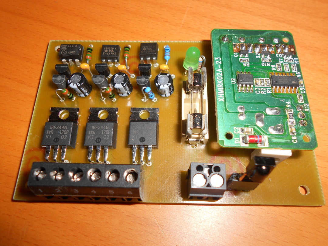

Hallo Maik,
nett. Das Steuergerät ist ja echt schnuckelig. Wenn du es "enthaust" und
direkt auf deine Platine steckst, brauchst du dir natürlich keine
Gedanken um Verpolung oder Flexibilität zu machen.
Die Klemmen sind mit 10A sicher am Ende des sinnvollen. Aber die
Leiterbahnen sind vermutlich zu dünn. Siehe Leiterbahnbreite. Da
wirst du womöglich noch Kupfer (Draht oder Litze) auflöten müssen.
XL

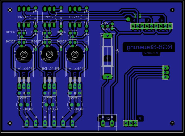

hey,
ja da hab ich mir auch schon Gedanken drum gemacht.
Ich hab eine Breite von 0.07 irgendwas :)(in eagle)
Gemessen sind es ca.2mm also laut Tabelle bis 6,5A belastbar bei 35u und
30grad.
Also ein guter Tip mit dem auflöten :)
lg Maik
> 30grad.
Wenn du sowas nochmal machst: die Klemmen gibts auch im 7.5mm Raster.
Und bei den FETs kannst du die Lötaugen versetzt anordnen (z.B. das
mittlere Bein länger lassen). Dann gehen auch 6-7mm Leiterbahnen.
Zumindest bis kurz vor das Bein.
XL
hey,
ja klingt gut das werd ich machen, hab jetzt die Leiterbahn mit Lötzinn
versehen dass sollte klappen. :)
Die nächste Platine die ansteht ist einfacher aufgebaut, jedoch bin ich
mir nicht ganz sicher ob sie so funktioniert mit der Anordnung des
Widerstandes und der Transistor Auswahl.
Mit dem Wert des Widerstandes bin ich mir auch nicht sicher, wäre 1K
dafür geeignet?
Die Schaltung soll folgende Aufgeben übernehmen:
Eine der 3 Leitungen (-R,-G,-B) die von der Steuerung kommt geht auf die
Platine und dann jeweils über den Transistor zum 10cm LED-Streifen mit
ca.20mA.
Die Transistoren werden dann über ein Steuergerät angesteuert.
Bei der höhe der Spannung für die Ansteuerung der Transistoren bin ich
relativ flexibel, das Steuergerät kann 12V/0,3A Schalten.
Ich hab in eagle schon mal was gestrickt!
LG Maik
Maik L. schrieb:
> hey,
Das ist ein Irrglaube:
http://www.mikrocontroller.net/articles/Leiterbahnbreite
"Es ist eine bisweilen weit verbreitete Unsitte, die Strombelastbarkeit
von Leiterbahnen durch dickes Verzinnen erhöhen zu wollen."

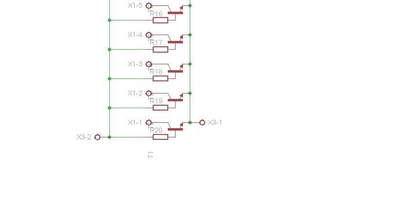

Mir ist überhaupt nicht klar, was das ganze soll. Die Schaltung ist
angeschnitten, aber auf dem Layout sieht es so aus, als wären 20
npn-Transistoren emitterseitig zusammengeschaltet und basisseitig über
Vorwiderstände ebenso. Genausogut könnte man auch noch die Kollektoren
zusammenschalten. Und dann wäre die 20 Transistoren durch einen einzigen
zu ersetzen.
> dafür geeignet?
Kann man nicht sagen, wenn man nicht den angepeilten Kollektorstrom, den
gewählten Transistor und die Höhe der Basisspannung kennt.
> ca.20mA.
Also liegen die verbundenen Emitter nicht fest auf GND, sondern werden
von einer PWM gegen GND geschaltet? An den Kollektoren hängen jeweils
LEDs und Vorwiderstand für 20mA gegen +12V?
Steuergerät ist so ein weites Feld. Aber vermutlich ist das irgendwas,
das die Basisspannung für die Transistoren liefern soll?
XL

Versteh ich das richtig: die LEDs (3 Stränge a 10A) sollen nur leuchten,
wenn der Lichtcomputer das sagt, und wenn sie an sind, der PWM folgen?
Hättest du das mal lieber gleich gesagt. Das hätte man problemlos mit in
die Treiberschaltung reinbekommen.

1. Kannst du 20 Leds a 20mA = 400mA ganz problemlos mit einem einzigen
Transistor oder MOSFET schalten. Warum willst du da 20 einzelne
Transistoren verwenden?
2. Ist es eine blöde Idee<tm> zwei Steuerschaltungen auf der
Leistungsseite zu kombinieren. Wenn, dann kombiniert man die
Steuersignale und steuert mit der Kombination den Leistungsteil an.
3. was meinst du mit "1x +12V" ?
XL
