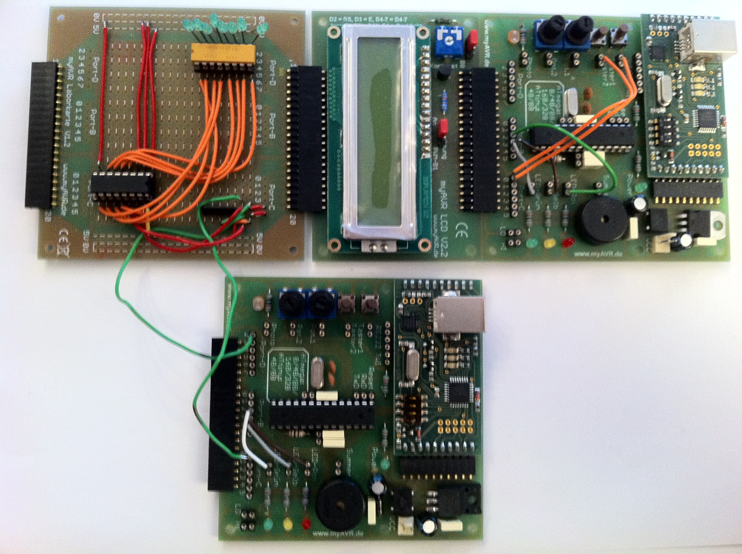

von Philipp D. (peacefish)
Hello again,
habe mal wieder etwas zeit gehabt, um mich mit dem Thema
auseinanderzusetzen.
Der Code wurde durch das Weglassen der relativen Shift Operation
wirklich effizienter. Nochmals Vielen Dank!
Also kurzes Update was so alles gelaufen ist:
- Das abhörende AVR Board empfängt jetzt die 18 Taktflanken
- ich habe das abhörende AVR Board über einen MAX 232 Baustein mit der
COM
  Schnittstelle meines PCs Verbunden
- Über das Programm "Terminal" kann ich nun Daten Empfangen die das AVR
Board sendet.
- Die Daten werden richtig empfangen und gesendet
Allerdings decken sich die Werte die ich auf dem Terminal angezeigt
bekomme, nicht mit dem was ich erwartet hätte.
Als "Teststrecke" habe ich ein zweites My AVR-Board. Dieses steuert über
I²C einen Port Expander Baustein von Philipps an, an welchem LEDs
angeschlossen sind. Das läuft auch ohne Probleme (Siehe Bild)
Die Übertragung sollte dabei folgendermaßen aussehen:
Adresse des PhilippsBausteins (0x42) +Ack +Daten (0xF7) +Ack
also Bitweise: (0100 0010) (1) (1111 0111) (1)
Allerdings bekomme ich auf dem Terminal folgendes angezeigt:
(0011 1011)(1)(1001 0000)(1)
Ein "gutes" Zeichen dabei ist, dass ich immer die gleichen Werte
bekomme, also scheint es kein Geschwindigkeitsproblem mehr zu geben.
Außerdem bekomme ich ja meine 18 Flanken auch rein.
Ich vermute daher, dass ich irgendwo ein logik Problem im Code habe...
Aus diesem Grund hänge ich mal meine Files an, vllt kann mir ja jemand
weiterhelfen. Ich erwarte natürlich nicht, dass sich jemand hier soviel
Zeit mit meinem Käse macht, dass er den kompletten SourceCode korrigiert
und verbessert. Aber vllt. Sieht ja jemand den Denkfehler den ich dabei
gemacht habe und kann mir sagen wo ich nachbessern muss.
Nochmals vielen Dank für die tolle Hilfe!
Mit freundlichen Grüßen
Peacefish
