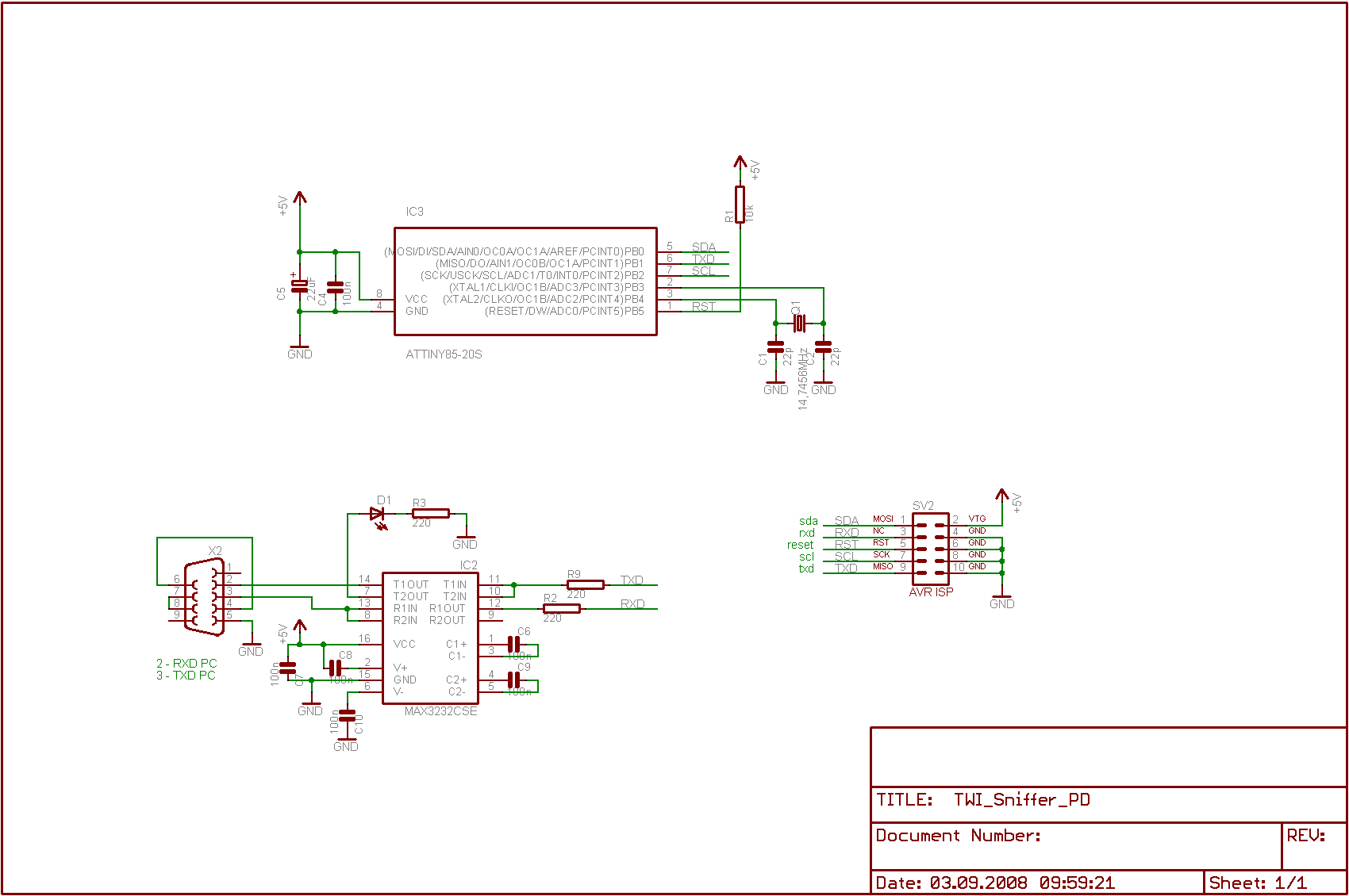

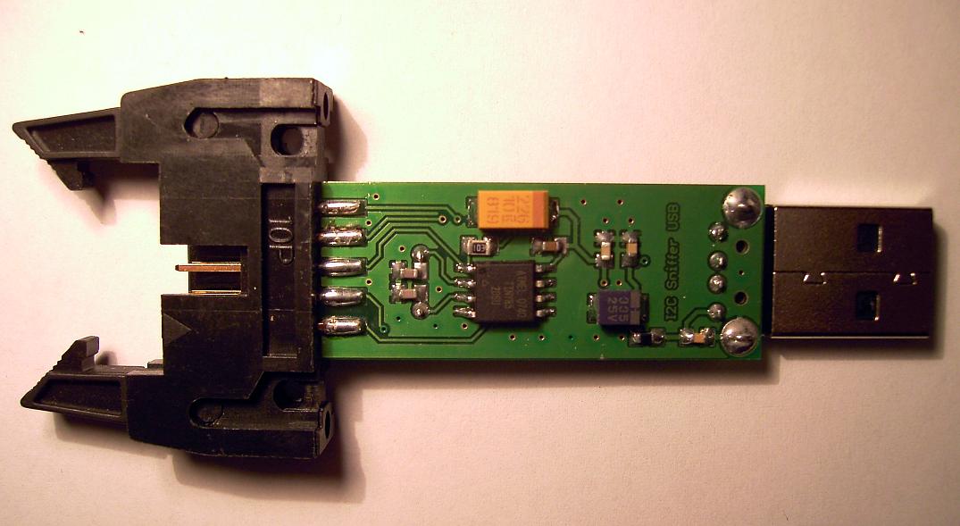

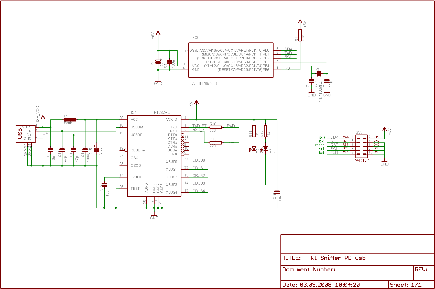

Manchmal will man wissen, was auf dem I2C Bus eigentlich los ist.
Anbei ein sehr einfach aufzubauender I2C-Sniffer.
Benutzt wird ein ATtiny85 mit 14,7456MHz Quarz.

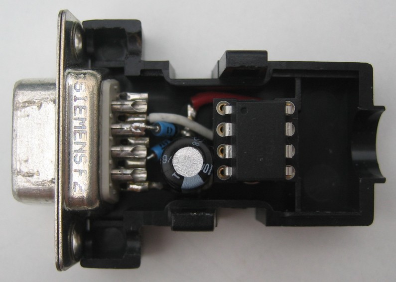

Damit ergibt sich ein besonders kleiner Aufbau, so daß der Sniffer
bequem in einem D-Sub9 Gehäuse Platz findet.
Das Sendebit kann invertiert werden, so daß kein RS232-Pegelkonverter
benötigt wird.
Die Ausgabe erfolgt als Text über die UART mit 255 Byte FIFO. Nach jedem
Stop erfolgt ein Zeilenvorschub.
Anbei der complette Programmcode. Das C-Programm erreicht max 230400
Baud.
Das Assemblerprogramm läuft bis zu 460800 Baud und hat 501 Byte FIFO.
Baudraten über 115200 Baud habe ich aber nur mit USB-RS232 Adaptern
empfangen können.
Die maximale Frequenz auf dem I2C ist XTAL/2, also >7MHz.
Im Gegensatz dazu schaffen reine Softwarelösungen oftmals nur 100kHz.
Ist der Sendepuffer voll, erfolgt über das USI automatisch die
SCL-Verlängerung. Es geht daher kein I2C-Transfer verloren.
Es ergibt sich also durch die Verwendung des ATtiny eine besonders
leistungsfähige, platzsparende und preisgünstige Lösung.
Peter

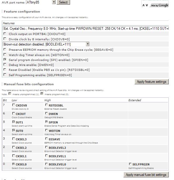

> Leider gelingt es mir nicht, mit mehr als 38400 Baud lesbare Zeichen zu
> übertragen (hterm als Terminalprogramm).
Stimmt der Quarz?
Es sollte unbedingt ein Baudratenquarz sein, sonst kann der Fehler zu
groß sein. Die Fuses müssen auf >8MHz gesetzt sein.
Ist der RS-232 Pegelwandler schnell genug und die Leitung nicht zu lang?
Versuch mal nen USB-RS232 Konverter, die scheinen mir besser bei höheren
Baudraten zu gehen.

Kann man bei dem ATtiny85, wenn er mit der Sniffer-Firmeware
programmiert ist, auch noch per ISP programmieren?
Oder muss man die SPI-Fuse für einen normalen Betrieb als Sniffer
löschen? (ähnlich den JTAG-Pins bei den Mega's, wo ich JTAG deaktivieren
muss, um die Pins normal verwenden zu können)
Oder gehts nur noch mit HVSP wenn einmal die Firmeware drauf ist?
Einen Bootloader wollt nicht eigentlich noch nicht verwenden, das heb
ich mir für ein späteres Projekt auf.
Ich bin gerade dabei mir eine Platine zu machen, die in ein COM 942 ::
Selbstbaugehäuse D-Sub, 2x 9-pol von Reichelt passt, auf der auch ein
max232 mit drauf kommt.
MfG
Wolfgang
PS: irgendwo hab ich schon einen Schaltplan für so einen Sniffer
gesehen? Die Seite weiß zufällig keiner hier, oder?
von Peter D. (peda)
Ja, der Reset-Pin wird nicht benutzt.
Peter

ist, geht ISP immer.
Ich hab mal zwei Schaltpläne fertig gestellt, einmal mit max232 und
einmal mit ft232r, vielleicht mag jemand einen Kommentar dazu abgeben?
MfG
Wolfgang
von Wolfgang B. (logox2)
Und hier die USB-Variante.
Die 10pol. Stiftleiste hat eigentlich die Standardbelegung für den
10pol. ISP-Anschluss. Leider liegen die SDA/SCL-Leitungen nicht direkt
beieinander.
Wenn keine krassen Fehler drin sind, werde ich noch ein Layout fertig
machen und hier rein stellen.
MfG
Wolfgang

von Sven K. (svenk)
Zur USB Variante:
Warum hast Du C11 und C12 eingeführt ?
Wofür sollen R10 und R13 sein ?
In den Application Notes findet sich dazu nichts.
Gruß Sven
Sven K. wrote:
> Zur USB Variante:
Die sind im Datenblatt, den App-Notes oder den Beispielschaltungen
irgendwo drin. Diese USB-Grundschaltung hab ich so schon länger in
Betrieb. Wenn ich mich recht erinnere sind die für die EMV.
R13 ist drin, da dieser Pin des MC's auf für ISP verwendet wird. Siehe
App-Note AVR042: AVR Hardware Design Considerations von Atmel. Nur beim
Wert bin ich mir nicht so sicher. Bisher hatte ich noch keine Schaltung,
in der sich die Pins geteilt haben.
R10 ist einfach der Pin, welcher vom FT232 mit über die Steckerleiste
nach drausen geht. Kann man auch weg lassen.
> Gruß Sven

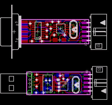

PS: Im Anhang die Layouts soweit sie mal fertig sind. Die RS232 Variante
hat die Bauteile nur auf einer Seite, mit Ausnahme des Quarz. Die
USB-Variante ist beidseitig bestückt.
PPS: Nochwas hab ich vergessen: die Bauteile sind alle 0805.
Im Anhang die Layouts als Eagle.brd da jetzt mehr nachgefragt haben,
bzw. leider zu spät dran waren. PDF's möcht ich nicht bereitstellen, da
die Strukturen sehr fein sind.
von Neuer Gast (Gast)
Wieso soll es bei PDF Probleme mit feinen Strukturen geben?
von Ron H. (kurzschlusshandlung)
Was sind denn bei Dir "sehr feine Strukturen" ?
Schade mit den PDF`s, da haben (wir) Target
"odersonsteinelayoutsoftwarenutzer" ja mal wieder das Nachsehen .. :)
Trotzdem danke für Deine Bemühungen !
LG Ron
Sag mal Wolfgang, für welches Gehäuse hast Du das Layout erstellt ?
LG, Ron
Hat sich erledigt, vermute mal ein Adaptergehäuse für 2x 9polSUB-D (bei
Reichelt COM942), oder ?
Leiterbahnen mit 0,2032mm und Bohrungen 0,3mm. Bisherher hatte ich da
bei Ausdrucken und so immer Probleme.
Ich arbeite halt mal mit Eagle. Da die Platine nicht groß ist, sollte es
für andere auch kein Problem sein, sich mit der Eagle-Freeware die Daten
raus zu ziehen die er benötigt.
Danke.
Gehäuse, ist das COM942 von Reichelt. Da passt aber ansich nur der RS232
Adapter rein. den USB musste ich ein wenig breiter machen, da es sonst

von Helmut -. (dc3yc)
@Wolfgang Birner: ich versuche gerade das Layout auf Target zu
übertragen. Dazu habe ich mir die Freewareversion von Eagle installiert.
Dabei fällt mir auf, dass viele Durchkontaktierungen nirgends
angeschlossen sind und dass alle Masseverbindungen fehlen. Habe ich da
irgendetwas falsch eingestellt? Die Masseverbindungen fehlen übrigens
auch im pdf-File.
Kannst du mir da helfen?
Danke,
Helmut.
von egberto (Gast)
muss erst "ratsnest" machen, damit die Masseflächen gezeichnet werden.
@Helmut -dc3yc:
egberto hat bereits richtig geantwortet. Die Massefläche wird erst nach
'ratsnest' gefüllt, dann verschwinden die Luftlinien für Masse auch. In
der pdf hat ich um es besser lesen zu können die Masse-fläche einfach
weg gelassen.
Grüße
Wolfgang

so jetzt habe ich alles angelötet und wollte mal zeigen wie es fertig
aussieht.
Meine Frage an die Profis noch, auf der atiny-seite habe ich die elkos
richtigrum angelötet? manchmal ist ja der plus, ein andermal der minus
gekennzeichnet.
kann mal jemand einen blick kurz bitte drauf werfen.
dankösöhr.
groovie.
von groovie (Gast)
so, und die seite 2
von groovie (Gast)
hallo,
klasse schon 15 downloads und keiner kann sagen ob die beiden dicken
kondensatoren (gelb und schwarz) richtigrum angelötet sind hm .....
also da wo der streifen ist auf dem gelben und auf dem schwarzen C die
seite habe ich auf die mit plus markierte seite der leiterplatte
gelötet.
ich würde es gern mal ausprobieren aber bevor ich das mit den
kondensatoren nicht weiss wollte ich das nicht machen.
gruß, groovie

von groovie (Gast)
danke für die antworten und as pdf, das hatte ich auch schon,
aber bei dem schwarzen elko ist auf  dem streifen so ein kleines minus
aufgedruckt und auch in dem pdf steht bei elkos das das minus
gekennzeichnet ist. bei dem tantal(gelb) war gleich alles klar. also ist
der schwarze demnach auch ein tantal?
danke für eure hilfe.
von Klaus (Gast)
Ach herje, hast Du das Bild im pdf nicht erkennen können? Die flachen
Plastikbomber sind Tantal, die runden Alubecher sind Elkos. Hier ein
besseres Bild der Elkos: (Achtung, sind zwei Zeilen, ev.
zusammenkopieren)
Hast Du die Ausgeschlachtet oder weisst Du nicht mehr was Du gekauft
hattest?
http://www.reichelt.de/?;ACTION=3;LA=2;GROUPID=4001;ARTICLE=84784;SID=260Js0gawQARoAAG6QTtQe947784ce44968d170ca158afa8517a9
von groovie (Gast)
vielen dank klaus, hatte ich ausgeschlachtet.
mal sehen wie es funzt, melde mich wieder.
von groovie (Gast)
so, mit der invertierten variante läuft es wie geschmiert.
besten dank an alle die daran gearbeitet haben.
das ist echt mal ein nütliches tool!!!!
groovie.
von SappErich (Gast)
Hallo Gemeinde,
habe mir nun den Sniffer aufgebaut. Aber bevor ich mit dem Programmieren
beginne, wollte ich mich noch über die FuseBytes informieren.
Stimmt meine Berechnung der Bytes.
Im voraus besten Dank und einen großes Lob an die Entwickler des
Sniffers.
Erich
von Jörg H. (idc-dragon)
Ich möchte mich auch bei Peter für das nützliche Tool bedanken, mit
einem Bild meines Aufbaus. Passt in ein D-Sub Gehäuse und wird über die
serielle Schnittstelle mitversorgt (deshalb mit 2 Schottky-Dioden in
einen Elko und eine Z-Diode darüber).
Es war sogar Platz dafür, den uC luxuriös zu sockeln, falls Peter noch
Software-Verbesserungen einfallen...  ;-)
Ich benutze die Assemberversion mit den Timestamps, vom 5.11.2008.

von Kevin (Gast)
@Jörg Hohensohn: Hast du vielleicht einen Schaltplan zu deiner
Miniversion des Sniffers? Der sieht ja echt putzig aus.
Kevin, wie, dafür brauchst du einen Schaltplan? Ich habe keinen gemacht,
mir das nur so zusammengelegt.
Die Verbindungen sollte man doch insbesondere aus dem ersten Foto gut
erkennen können. Die 2 blauen Dioden sind Schottkydioden, z.B. BAT41,
die gelbe quer über dem Elko (z.B. 100uF 6,3V) ist eine 4,7V Zenerdiode.
Dann noch den Quarz an den uC und die Verbindungen herstellen. Elko
richtigherum polen, der rote Draht in meinem Aufbau ist Plus.
Jörg
wenn sich jemand findet (Radig, Watterott, o.ä. ;) der die Platine in
seinen Shop aufnehmen würde, dem stell ich die .brd gerne zur Verfügung.
Grüße
Wolfgang

Wie müssen denn jetzt die FUSE-Bits gesetzt werden?
Ich benutze AVRDUDE in Verbindung AVR8-burn-o-mat und komme nicht
weiter.
Bin für jeden Hinweis Dankbar!
von sebastian (Gast)
CKIV/8 auf OFF
und High frequency crystal
und nicht vergessen, clock unt baud, sowie inverted/non inverted in der
software zu ändern, vorm compilieren
