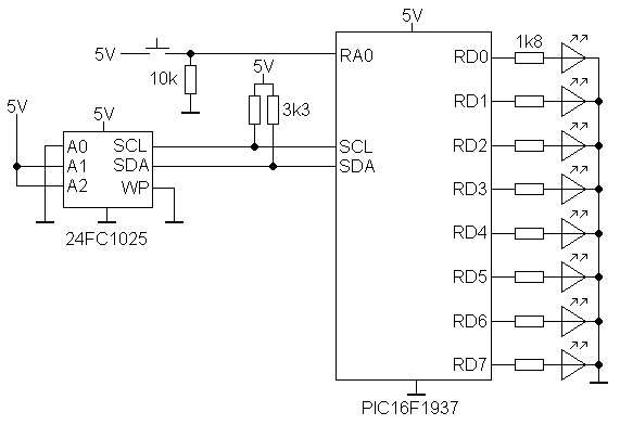

Hallo zusammen. Ich bin dabei eine Kommunikation von 2 PICs über I²C zu
realisieren. Da ich erstmal mit I²C selber klarkommen will, will ich
erstmal etwas in ein I²C-EEPROM schreiben und auslesen. Hierfür benutze
ich einen PIC16F1937 bei 8MHz internen Takt und 4xPLL:

     I2C1_Init(100000);

Das funktioniert so nicht bzw. die LEDs, die an PORTD hängen zeigen
nichts an. Also hab ich zwischendurch eine "Debug"-Ausgabe gemacht:

Doch wenn ich dann das erste "I2C1_Wr(0);" wieder reinnehme, bzw die
"//" davor lösche, dass es nicht mehr auskommentiert ist, gehen die LEDs
nicht mehr an. Da frage ich mich, warum das so ist und mir ist beim
besten Willen nichts eingefallen. Hängt sich der PIC auf, wenn er vom
EEPROM nichts mitbekommt? Anderer Seits soll er ja auch nur schreiben
und es ist ja auch nicht sehr klug, dass das Programm abstürzt, nur weil
ein Slave nicht erreicht wird/werden sollte. Es hängt schon ein EEPROM
dran und sollte eigentlich so auch funktionieren.
Kann mir da jemand helfen?

von Stefan (Gast)
Was für ein EEPROM ?
von Michael S. (rbs_phoenix)
Das EEPROM ist ein 24FC1025, auch von Microchip.
Angehängt auch mal den auf die Schnelle gemachten Schaltplan. Jedoch
funktioniert es ja soweit, dass wenn ich den Taster drücke und loslasse
die 4 LEDs leuchten (solange das //I2C1_Wr(0); auskommentiert ist).
Das Problem ist halt, wenn 2 mal "I2C1_Wr();" hintereinander kommen hab
ich das Gefühl.
Benutzen tu ich mikroC for PIC 4.60. Ich hab es auch einmal mit der 5.40
Version compiliert, ist aber das gleiche. Sobald ich ein zweiter I2C1_Wr
benutze, bleibt das Programm wohl hängen und die LEDs bleiben alle aus.
Ich hab auch schonmal mit "I2C1_Is_Idle" geprüft, ob durch irgendwas der
Bus "in Benutzung" ist, das ist jedoch nicht der Fall.

von Chris B. (dekatz)
Laut deinem Schaltplan hast du A0 auf LOW, A1 UND A2 auf HIGH.
Also lauten die beiden Adressen:
b'10101100' = 0xAC
b'10101101' = 0xAD
         ^----R/W
        ^-----A0
       ^------A1
      ^-------A2
Sehe gerade an denBeispielen im Datenblatt wird A2 immer als "0"
behandelt.
Das ergäbe dann die Adressen:
b'10100100' = 0xA4
b'10100101' = 0xA5
         ^----R/W
        ^-----A0
       ^------A1
      ^-------A2
nein. Im datenblatt steht, das A2 high sein muss und beim Adressieren
1010 und dann der Block gewählt wird. Also als wären in dem 1024k
Speicher 2 512k Speicher drin, einmal mit "A2" auf 0 und einmal auf 1.
Doch nochmals: Wieso kackt das Programm ab? Selbst wenn die Adresse
falsch ist darf das doch nicht passieren. Ein Riss auf der Leiterbahn
vom I2C und schon kann das ganze System nicht mehr funktionieren? Das
kann doch nicht sein.

von Der Rächer der Transistormorde (Gast)
Das ist so, weil du es so programmierst. Die Routine hat keinen timeout.
Woher soll Sie auch wissen ob du das willst und wie Sie den
bewerkstelligen soll?
Das Programm wird auch noch laufen, es kann sein das es auf das Ende der
letzten I2C Operation wartet.
Schau dir mal die I2C Register an ob die Daten wirklich gesendet
wurden, vermutlich kommt kein ACK vom EEprom.
Boa ich Trottel-.- Ich hab von der Datenleitung den Pullup-Widerstand
nicht festgelötet...
Doch ich werd mir wohl eigene Funktionen bauen. Wenn sowas durch eine
kalte Lötstelle oder so nochmal passiert, soll mein Programm trotzdem
laufen und einen Error anzeigen oder sonstwas.
Dennoch danke an alle. Mein Programm hat soweit auch auf Anhieb
Funktioniert.
