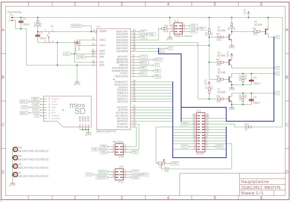

ich habe mit dem easyavr6 eine Touchscreenanwendung
programmiert.(ATmega1284PU)
Um ein eigenständiges Gerät zu haben, fertigte ich eine Platine. Die
Schaltkreise dafür, habe ich vom Entwicklungsboard 1:1 übernommen.
Trotzdem funktioniert das Touch Panel nicht (Display funktioniert
einwandfrei)
Als Touchpanel-Controller habe ich eine Transistorschaltung (vom
Dev.board kopiert) angebracht.
Schon die Spannungsverhältnisse am Eingangspin des uC sind beim
unberührten Touchscreen anders.
Dev.board.: PinA0 -> Pinspannung gleich Betriebsspannung
Platine: PinA0 -> Pinspannung ist gleich Betriebsspannung minus ca.1,5
Wo könnte hier der Fehler liegen?
Viele Grüße
Roland
Gast #2560814
Schau mal deine Leitungen an. Du hast zwar Busse gezeichnet, aber
irgendiwe nicht richtig. Versuch mal die Laybel einzublenden, damit man
hier weiß, welches Signal wohin geht. Vielleicht kannst du auch gleich
die Eagle Daten posten.
Gruß, JEns
#2560828
hier der Schaltplan mit den Labels.
Noch eine weiter Info:
Es gibt ein Programm, mit dem man das Touch Panel kalibrieren kann.
Dazu muss man an der linken unteren und rechten oberen Ecke einen Punkt
drücken. Anschließen werden auf dem Display die Offsetwerte angezeigt.
Wenn ich das Programm auf meiner Platine laufen lasse springt der
Bildschirm weiter-> OHNE BERÜHRUNG
Anschließen werden die Offsetwerte angezeigt. Diese sind alle zwischen
1013 und 1024. Also größt möglicher AD-Wert.
Grüße
Roland
