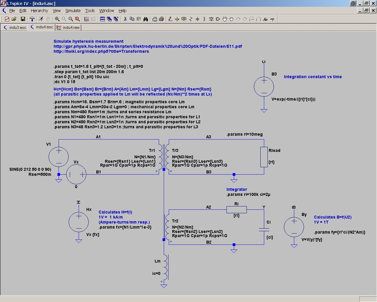

Hallo Allerseits,
um LTspice etwas besser kennenzulernen, habe ich mir unter anderem einen
Transformator "gebaut".
Messaufbau ist nach
http://gpr.physik.hu-berlin.de/Skripten/Elektrodynamik%20und%20Optik/PDF-Dateien/E11.pdf,
während das Innenleben von Tr1-3 eine leichte Modifikation von
http://ltwiki.org/index.php5?title=Transformers darstellt (siehe auch
indu3.asc im zip).
Das ganze funktioniert eigentlich wie erwartet (indu4_1.png), auch wenn
die berechneten Werte etwas von den Modellparametern abweichen (Br
0.6->0.66; Hc 16->21).

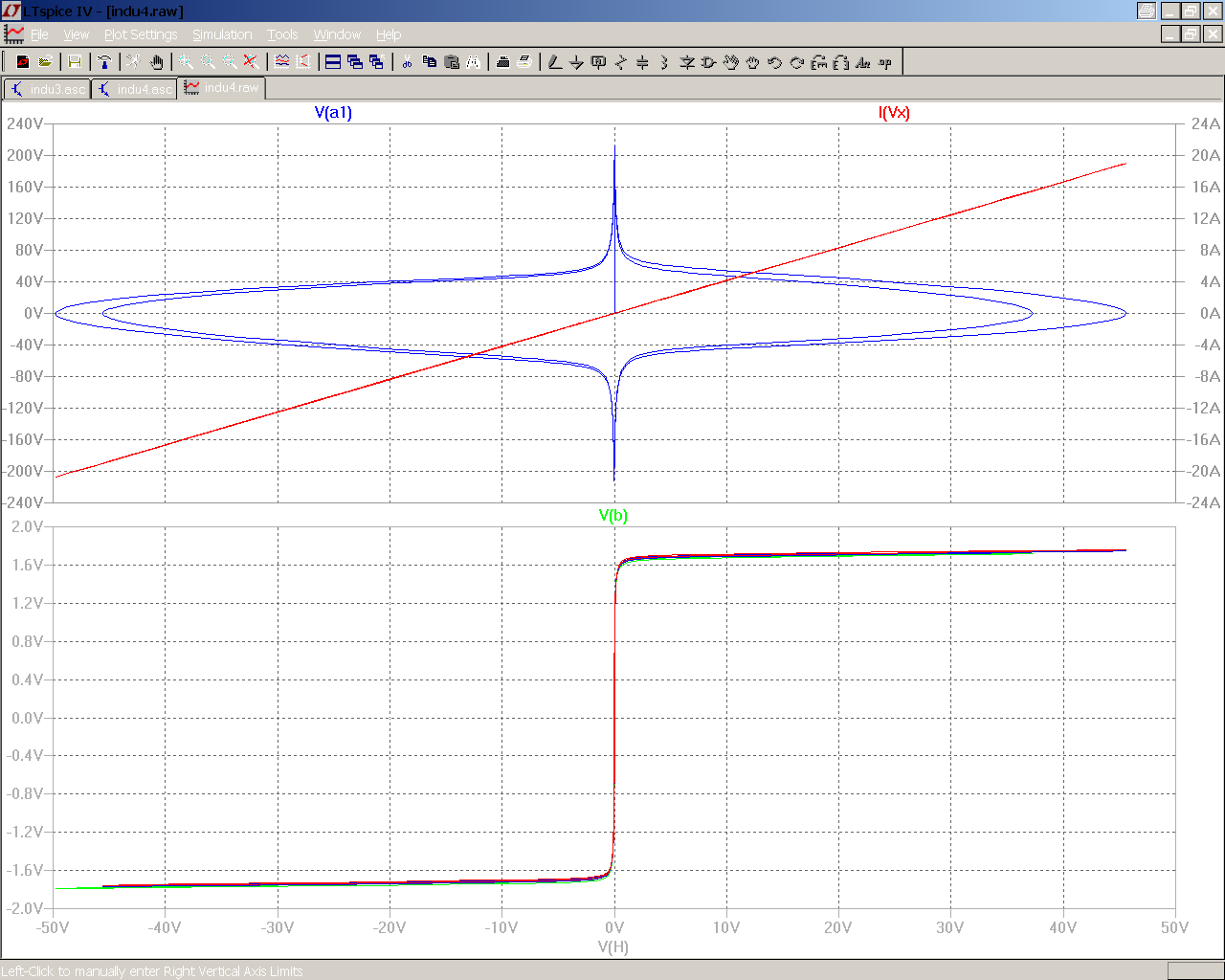

Was mich jedoch irritiert ist die Überschneidung des aufsteigenden und
abfallend Astes zwischen 220 und 230 A/m (indu4_2.png), was meiner
Meinung nach nicht unbedingt einer anständigen, handelsüblichen
Hysteresekurve entspricht.
Hat hier jemand eine Erklärung für dieses Verhalten?

Hallo trafo,
Man kann nicht B und H von der Außenseite des Kerns berechnet. Einige
der Ströme durch die parasitäre Widerstände und Kapazitäten und die
Spannung an den Leitungen außen ist nicht identisch mit dem auf und
durch den Chan Kern.

Hallo trafo,
Ich hoffe, Sie besuchen periodisch diese Internetseite.
Ja, es sind mehr als 4 Jahre gegangen.
So, das Chan-Model ist genau. Ich habe die gleiche Übung vor mehr als 40
Jahre in Bulgarien gemacht. Dann benutzten wir die übliche Oszilloskope,
die keine bessere als 2 % Genauigkeit erreichten. Wenn ich richtig
verstehe, Sie brauchen eine höhere Genauigkeit vom Chan-Model. Ja,
richtig, das ist ein Simulationsprogramm.
Die Ursache, keine gute Genauigkeit zu erreichen, ist in Ihrem RC-Glied,
der Integrator. Er ist nicht ideal, er dreht zum Beispiel die Phase nur
auf 89 Grad, aber nicht auf 90, und belastet auch den Transformator.
Benutzen Sie, bitte 10meg und 200n uns Sie erreichen eine höhere
Genauigkeit. Wenn Sie auch einen idealen Verstärker (E in LTSpice) und
einen idealen Integrator (mit dem Kondensator in der Rückkopplung)
benutzen, dann erhalten Sie noch bessere Ergebnisse.
