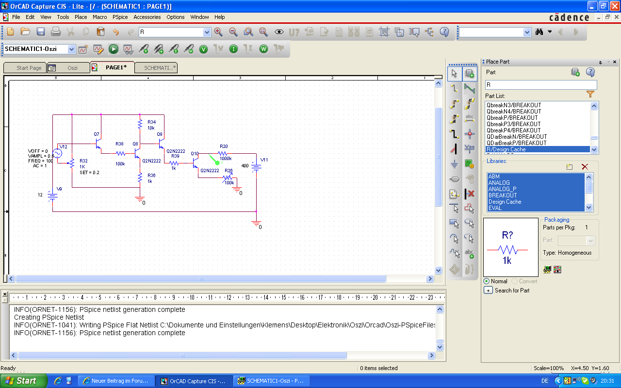

Hallo Leute,
ich hab vor Kurzem mit dem Bau eines kleinen Oszis begonnen. Das ganze
Projekt befindet sich auch in der Endfase. Alles ist schon im Gehäuse,
da die Verstärker, der Trigger und der Sägezahngenerator am Netzgerät
und Frequenzgenerator einwandfrei funktionieren. Wenn ich jedoch die
Ablenkspannung an den Endtransistor anlege, verschwindet das Signal
plötzlich. Das ist seltsam, da das ganze in der Simulation stimmte
(Anhang). Vielen DAnk für eure Antworten im Voraus und ich hoffe ihr
konntet mein Problem verstehen.
ps.:Röhre: DH3-91; Anodenspannung: 400V; Ablenkspannung: 130V

Naja mal im Ernst. Hab selten eine so sinnlose Schaltung gesehen (nimm
Q7 und R38 raus und es wird gleich besser, ein 2n2222 mit 400V?) und es
hat eigentlich auch keinen Sinn über die Mängel zu reden. Besser du
sagst genau, was du brauchst und man entwirft etwas richtiges.
welchen Transistor ich in der Simulation nehme ist für das Prinzip
völlig egal, ich will nur wissen warum bei höherer Spannung kein Signal
mehr am Kollektor des Endtransistors ist.
Wenn die Quellimpedanz wirklich nur max. 250 Ohm ist (1k-Poti), dann
brauchst du nur Q10. Die anderen 3 Transistoren sind überflüssig.
R26~2,5k und dann hast du die maximale Amplitude am Kollektor von Q10.
Das ist schon klar, dass das Verhältnis über die Spannung entscheidet
aber ich dachte, dass die Rechnung eher so geht:
UR26= ca. max. 11V => UR20= (R20/R26)x UR26= 110V
Das Problem ist, dass die Spannungsquelle V12 sehr hochohmig ist und die
Stromverstärkung des Endtransistors zu niedrig ist (BU2507)
Also hat die Schaltung in der Simulation nichts mit den realen
Verhältnissen zu tun. Wie soll dir da geholfen werden, wenn du uns
vorsätzlich auf die falsche Fährte schickst? Ich hatte schon gesagt:
Nenn die genauen Forderungen...
