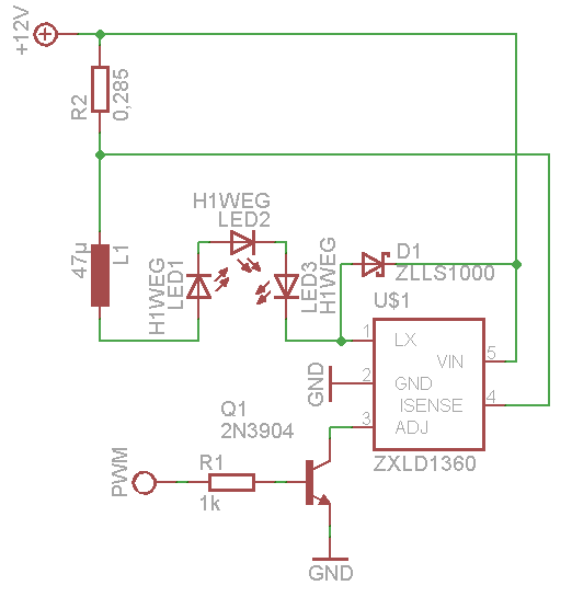

Als nächstes möchte ich die PWM-Signale an die LED-Treiber liefern.
Ich hab mir einige der ZXLD1360 und 1350 gekauft (zur Erinnerung: 1360
kann bis zu 1A schalten, der 1350 bis zu 350mA) und möchte:
- über den ZXLD1360 3x 3,5 V bei 350mA LEDs in Reihe betreiben
- über den ZXLD1350 4x 3,0 V bei 20mA LEDs in Reihe betreiben
1. Auf der Arbeit habe ich mal quick'n'dirty eine Platine
zusammengelötet um den ZXLD1360 zu testen (ADJ im Leerlauf). Leider
konnte ich auf dem Oszi aber keinerlei Signal erkennen, das darauf
hindeutet, dass der ZXLD1360 läuft, nur DC Signal an den LEDs. Damit die
LEDs nicht hochdampfen habe ich lieber den Stecker gezogen und will nun
eine richtige Platine entwerfen. Die Schaltung sieht man in Anhang 1.
Könnt ihr da bitte mal drüber sehen und mir sagen, ob ich alle Werte
richtig bestimmt habe und die Verdrahtung stimmt?! (Einen C zwischen
V_IN und GND habe ich weggelassen, das es sich später eh um Akkubetrieb
handelt.) Man beachte bitte vorallem die Wahl der Bauteile (NPN, R,
Schottkey, ..).
2. Ich brauche dann noch eine Lösung, wie ich die Eingangsspannung für
den Testbetrieb erzeuge. Soll ich da einfach mal 8x AA Zellen in Reihe
schalten und mit einem Spannungsteiler für den µC nochmal 5V abgreifen?
Wäre wie gesagt NUR für Testzwecke, bis ich mich mit dem Akku
beschäftige.
Und wenn ich 12V Eingangsspannung an die Schaltung anlege, aber die 3x
LEDs nur 3x3,5V=10,5V haben wollen, habe ich da zuviele Verluste (Wärme
und Co)? Da ich bei den ZXLD1350 4x 3,0V LEDs je Treiber verwende,
dachte ich mir sind 12V ein guter Kompromiss... Vielleicht könnte man
aber auch die 3,5V LEDs nur bei 3V betreiben?
Ich bin für jede Hilfe dankbar! Bitte fragen, wenn etwas unklar ist.
lg MrTec
ps: Tut mir Leid, dass die Schaltung nicht so hübsch ist, aber das EAGLE
auf der Arbeit ist von unserem Werkstattchef umgearbeitet worden und ich
muss noch lernen wie das Normalerweise funktioniert.
pps: Die LEDs sind H1WEG PWS und 5-05000WS von Reichelt.

hi,
den c kannst du auch im akkubetrieb nicht weglassen. der gehöhrt so nah
wie möglich an den treiberbaustein ran! am LX eingang kannst du dann
einen schönen rechteck sehen, wenn deine schaltung funzt.
der c ist extrem wichtig!!!! wirklich beim layouten auf position und
drauf achten das der 4,7µF und von bester güte ist! bitte keinen elko
verwenden sondern ein kerko mit mindestens x5r, wobei es im datenblatt
schon x7r sein soll!!!
ach ja... das ist ein step down regler!!!!! da muss die betriebsspannung
größer als di Vf der leds sein!!! sonst funzt das ganze natürlich nicht!
grüße
karsten

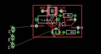

Hi Zusammen,
ich hab nun mal ein Layout dazu erstellt. Der Widerstand R1 wird ein
"0,6 Watt Metallschicht-Widerstand Bauform 0207 0.33 Ω, 0.6 W" und
sollte dann den Strom auf Maximal 303mA begrenzen, dann bin ich von den
erlaubten 350mA hoffentlich genug entfernt.
Ich dachte erst einen SMD-Widerstandstack zu nutzen, aber ich kommte
nicht besser an die 0,286 Ohm ran.
