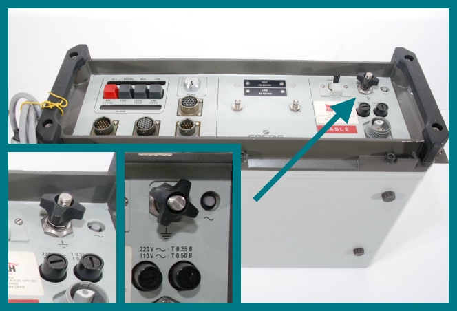

ich suche nach einer Bezugsquelle zu der im angehängten Bild zu sehenden
Erdungsschraube - ist jemand ein Hersteller/Distri von einem Typ dieser
'Klasse' (großer, gut handhabbarer, auch ohne Werkzeuge im Feld
ausreichend anzuziehender Schraubenknopf, großer Durchmesser und große
Auflagefläche für guten, niederohmigen Kontakt von allerlei denkbaren
Erdleitern, ...) bekannt?
Mir ist klar, dass das mechanisch ja doch eher ein simpler Aufbau ist
und ich werde ihn, sollte sich keine direkte Bezugsquelle auftun, auch
mit handelsüblichen Mechanikbauteilen nachempfinden. Einfach wäre doch
gewiss eine fertige Baugruppe - das ist meine Anfrage.
Vielen Dank für jeden Hinweis schonmal vorweg! Grüße
Sascha
P.S.: Das Bild ist ein Zufallsfund, auf der Suche nach meinen
Vorstellungen entsprechenden Erdungsanschlüssen, aus dem Netz von dieser
Seite: http://www.cryptomuseum.com/crypto/gretag/index.htm

So als Tip:
Die "Feldtaugliche" Ausführung der BW an den 6,5 KVA SEAs ist bzw. war
eine M8 Schraube (Ms) mit Flügelmutter. Diese kann man auch mit dicken
Winterhandschuhen bedient werden.
Was vom Konstukt vom Amt für Wehrtechnik und Beschaffung abgesegnet
wurde.
