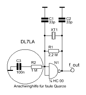

Der Schwingkreis oben war nur ein Beispiel. Ich wollte damit sagen, dass
extreme Werte von L oder C eben erfahrungsgemäß schlecht sind.
Quarz ist auch so ne Sache. Für z.B. 1MHz finde ich keine Schaltung die
funktioniert für höhere Frequenzen hab ich schon viele erfolgreich
aufgebaut.
Das was in LT-Spice tut, tut leider auch nicht immer in Wirklichkeit :/
Aber danke Dir, deine Antwort hat mir geholfen :)
Gast #2565604
Quarkoszillatoren für niedrige Frequenzen: Suche mal nach Butler und
Driscoll, da gibt es Einiges an Tricks. -- Wenn's nicht so genau sein
muss, auch CMOS-Gatter (s.o.; obwohl da manchmal fast zuviel Leistung
auf den Quarz kommt: mehr als 100µW sollten es in Serienresonanz nie
werden. Wenn an einem Serienkreis 1 V liegt, liegt an den Bauelementen,
dem L und dem C intern bekanntlich das Q-fache, also durchaus
kV-Größenordnungen. //offtopic: Manchmal bekommt man auf Flohmärkten
alte Leuchtquarze, wo dann bei Resonanz  Gasreste angeregt werden und
glimmen. Meist allerdings sind die so uralt, dass das Gas längst
wegdiffundiert ist.)//
BTW wenn der Oszillator bei Spice nicht anschwingt: Hier wurde im Forum
ja schon über die 'Kickstart'-Methode geschrieben.
