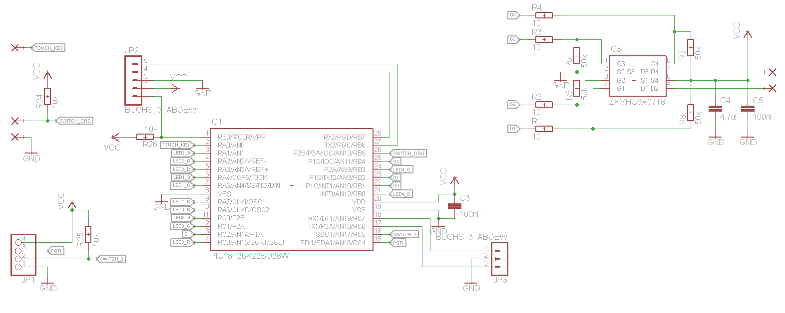

ich hab hier ein kleinen Spielzeugmotor (4V/120mA) an der gleichen
Spannung wie den uC hängen. Referenzspannung des AD ist ebenfalls die
Versorgungsspannung.
Direkt an der H-Brücke habe ich einen 4,7uF Kerko und einen 100nF
angebracht.
Wenn der Motor läuft stört das den Analogeingang. Der kommt von einem
Poti, dessen Schleifer direkt an den Analogeingang geht.
Sind die Kondensatoren an der H-Brücke nicht richtig dimesioniert?
Oder brauche ich am Analogeingang einfach einen Kondesator. Wenn ja, wie
groß? Oder ein Serienwiderstand?

AVCC kann man filtern, Atmel empfiehlt das wie im Bild. Wenn man aber
schon solche Dinge macht sollte man auch gleich VCC filtern.
Ich würde dem Motor in beiden Leitungen einen LC Filter spendieren, dann
ist Ruhe. Aber man macht so was nicht in die Stromversorgung des
Digitalteils einen Motor rein zu hängen.
Achte unbedingt darauf, vom Spannungsreglerausgang zum Eingang eine
schnelle Shottky Diode rein zu machen nicht das der noch hops geht wenn
der Motor eine Spannung induziert, ein Relais dazu wäre noch die
Krönung.

Der Kondensator muß mindestens die ca. 20pF des Analogeingangs mal
doppelte Analogauflösung in Digits betragen (bei 10 Bit also 20pF *
2048).
Ich nehme immer 100nF die direkt am Prozessor plaziert werden.
Ein Serienwiderstand unterdrückt zusätzliche Störungen.
Mindestwert ca 1K.
Der mögliche Maximalwert hängt vom Poti ab.
Um die 10 K max Eingangsimpedanz für den ADC nicht zu verletzen gilt:
Poti 22K -> Serienwiderstand 1K
Poti 10K -> Serienwiderstand 4K7
Poti 1K  -> Serienwiderstand 10K
Gruß Anja

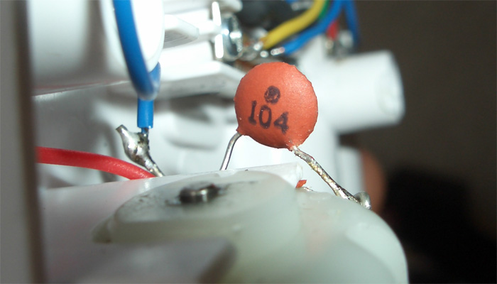

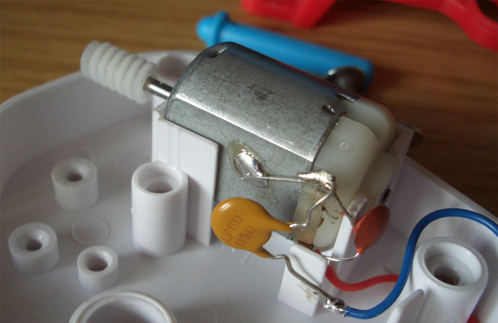

Ein 100nF Kondensator parallel zum Motor ist schon vorhanden. Das andere
auf dem Bild müsste eine in Reihe geschaltete PTC Polymersicherung sein.
Habe vergessen zu erwähnen, dass der Motor mit ca. 4kHz PWM angesteuert
wird, was die Sache noch etwas verschlimmer wird...

Das Poti ist ein 10k. Ich habe einen 4,7k Widerstand in Reihe zum
Schleifer und ein 330nF danach auf Masse geschalten (allerdings nicht
direkt am Eingang). Brachte aber keinen wirklichen Unterschied.
Soll ich noch ein größeren Kondensator nehmen? Ich mein, da man an dem
Poti von Hand rumdreht, kann sich das Eingangssignal eh nicht so schnell
ändern.
Oder würde eine zusätzliche Spule in Reihe zum Motor etwas bringen,
damit der Strom mehr geglättet wird?
Zur Not könnte ich dann auch noch softwaremäßig filtern...

Ich habe gerade mal den DC-Widerstand des Motors gemessen. Ist ca. 2,7
Ohm. Ein Vorwiderstand von 1,2O Ohm ist ausserdem noch drin.
Hab ich es richtig verstanden, dass je eine in Reihe in die Hin- und
Rückleitung soll?
Die von dir vorgeschlagene Spule hat 4,3 Ohm. Das mal zwei, dann bekommt
der Motor kaum noch Spannung ab, oder?
Die bei Conrad hat sogar 600 Ohm.
Wenn ich den Vorwiderstand weglasse und zwei von diesen hier nehme,
müsste gehen, oder?
http://www.reichelt.de/Funkentstoerdrosseln-axial/77A-150-/index.html?;ACTION=3;LA=2;ARTICLE=3510;GROUPID=3181;artnr=77A+150%C2%B5;SID=12ThbqA38AAAIAABy0YRw6b7c82462fa1ebfb4b9a96c94c326ef3
da hat eine 360mOhm. Die Induktivität ist halt größer aber ich denk das
nur Vorteile!?
