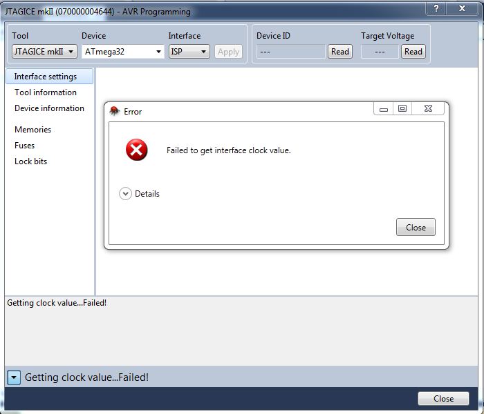

Habe beim verbinden des ATMEL JTAGICE mk2  immer eine Fehlermeldung.
Ich wähle mein TOOL, Device und Interface aus und nachdem ich auf Apply
drücke kommt immer die im Anhang befindliche Fehlermeldung.
Muss ich noch weitere Einstellung vornehmen um den JTAGICE mk2 zu
benutzen
Vielen Dank

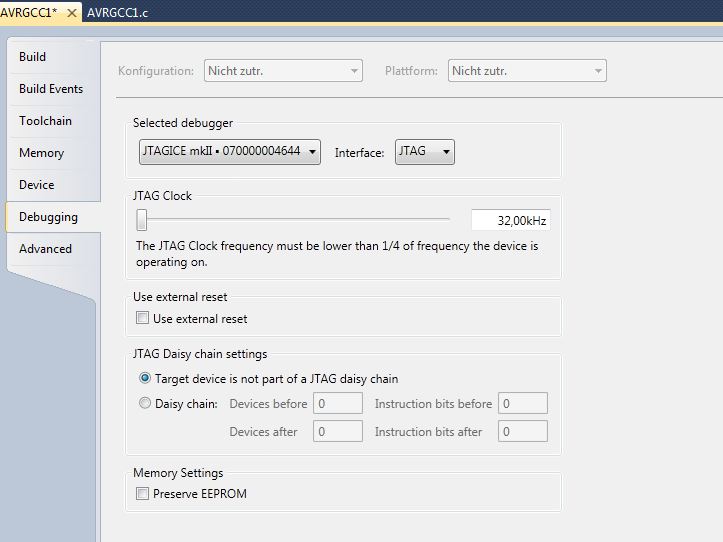

Habe nocheinmal meine Debbuging Einstellung eingestellt.

Hast du deinen Target-µC bestromt? Stimmen die JTAG-Verbindungen? Welche
Spannung hat das Target-Board?

Das JTAG ICE gibt keine Spannung aus. Das misst nur die Spannung vom
Target.
