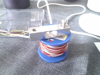

Hallo Zusammen,
ich habe mir aus einer billig Waage eine Wägezelle ( 4 Kabel )
ausgebaut, um für meine Multicopterentwicklung einen Motorprüfstand für
Schubmessung zu bauen.
Zukünftig werde ich mit Hilfe eines OPV und  µC ( Arduino ) die Werte
der Wägezelle messen und mit einer entsprechenden Software die Leistung
unterschiedlicher Motore + Propeller Kombinationen erfassen.
Jedoch welche der 4 Leiter sind nun die Anschlüsse für +V und GND bzw
die Abgriffe der Signale für den OPV?
In meinem Fall habe ich auf der ausgebauten Wägezelle ( Spannungslos )
folgende Widerstandswerte gemessen.
4 Leiter ( rot, schwarzm gelb und weiß )
zwischen rot und weiß messe ich 745Ohm
zwischen gelb und schwarz messe ich 813Ohm
Was sagen mir nun diese 2 unterschiedlichen Gesamtwiderstandswerte einer
Brückenschaltung?
zwischen gelb und rot messe ich 745Ohm
zwischen rot und schwarz messe ich 1062 Ohm
zwischen schwarz und weiß messe ich 813Ohm
zwischen weiß und gelb messe ich 990Ohm

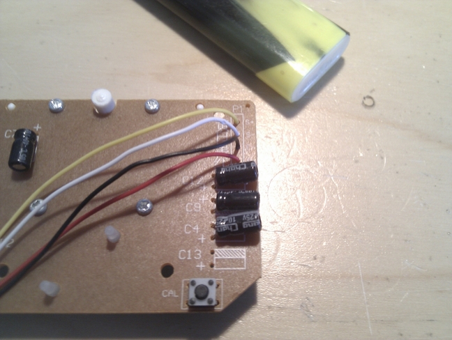

An dem einem Foto habe ich die Wägezelle noch im unausgebauten Zustand
in der alten billig Waage fotografiert.
Hier steht dass weiß und gelb S+ und S- sind und rot und schwarz E+ und
E-
Wofür steht das?

Eigentlich isses egal, ob weis/gelb, oder Rot/schwarz an S oder E
kommen. Hauptsache, die jeweils gegenüberliegenden Anschlüsse der Brücke
(sicherlich die, wo Du 1k gemessen hast) werden gemeinsam an E, oder an
S angeschlossen.
Je nachdem, wie Du das anschließt, hast Du entweder eine positive, oder
negative Kennlinie der Brücke.
S wird vermutlich die Versorgungsspannung sein, E vermutlich der Eingang
de Meßverstärkers - ist aber eben nur Vermutung.

Gebräuchlicher ist eigentlich E für Excitation (Anregung) und damit die
Speisespannung und S für (Brückenausgangs-)Signal.
