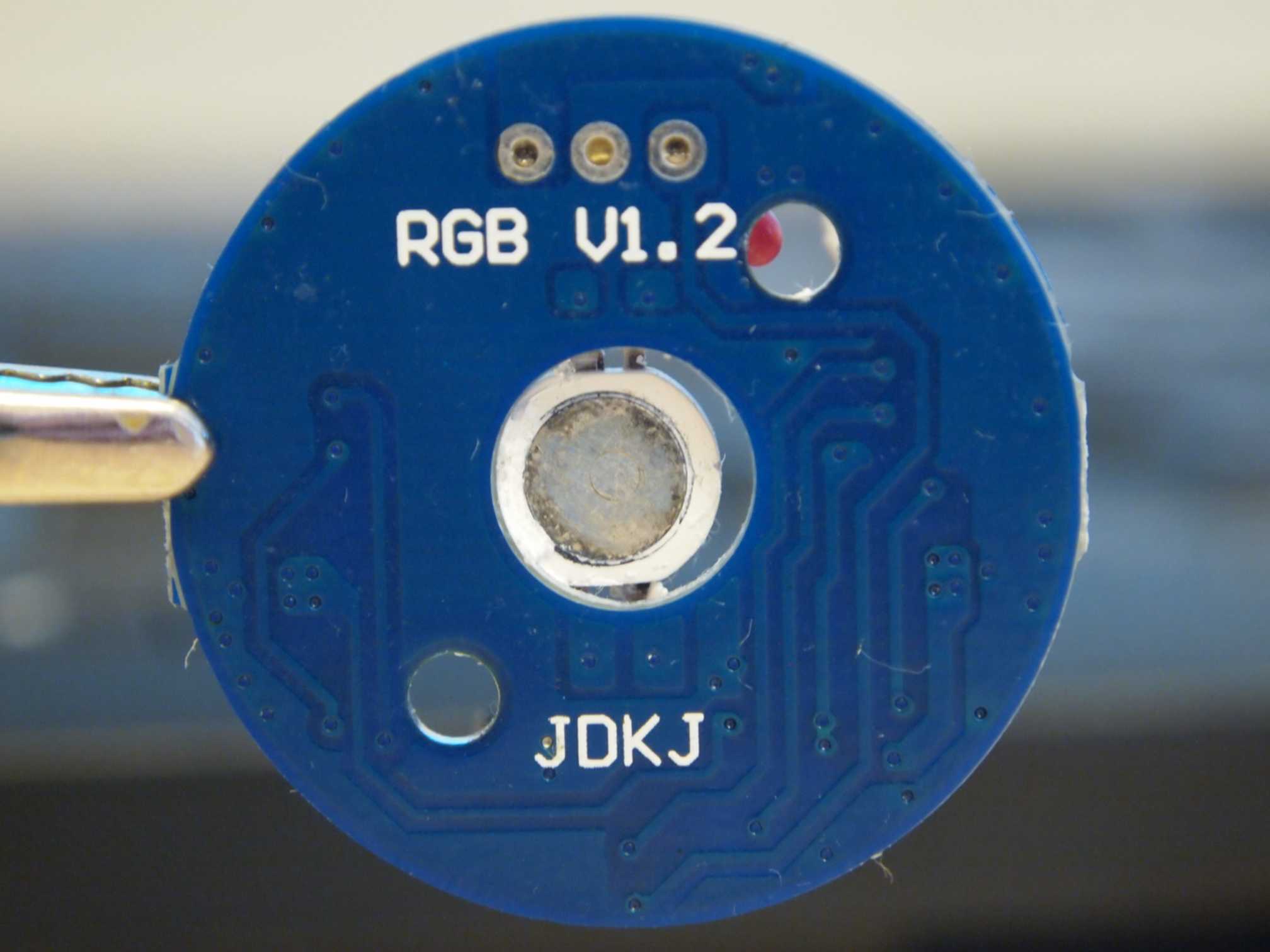

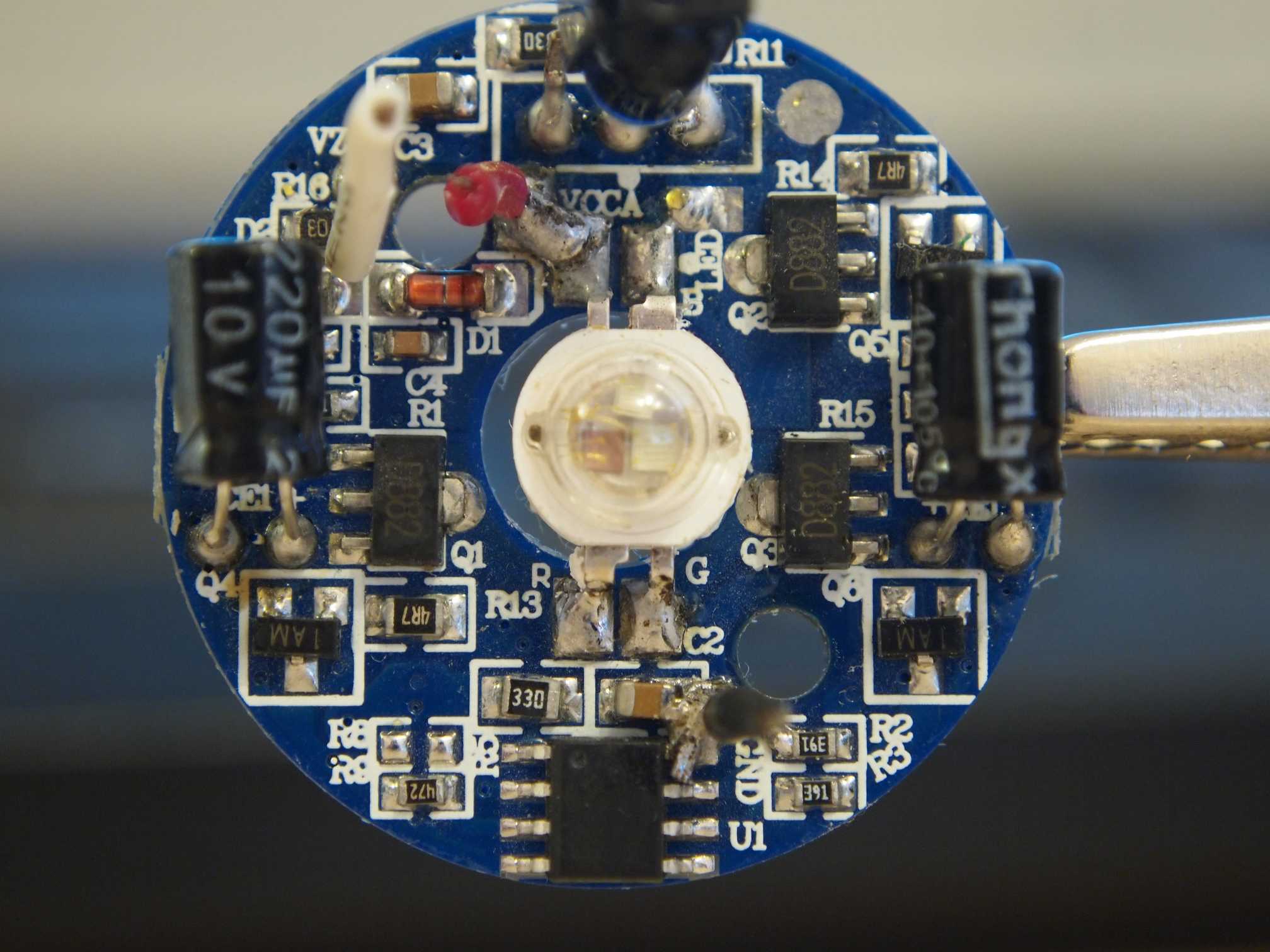

ich habe so einen RGB-LED-Strahler für e27 Sockel, die man auf ebay ab
5,50€ bekommt, zerlegt. Ich möchte gerne den uC ersetzten um die
einzelnen Strahler adressierbar zu machen und dann mit einer zentralen
Steuerung (vielleicht ARM-Board mit Tochscreen, Linux und Qt-Embedded
GUI) und High-Power Infrarot-LED eine größere Anzahl dieser Strahler
anzusteuern, vielleicht so 10-20 Stück.

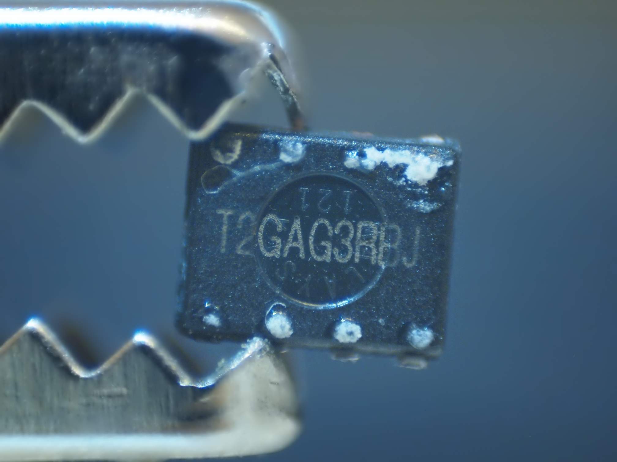

Oben seht ihr Bilder von der Platine und den uC (hab die Beinchen
einfach durchtrennt, habe Zuhause nix zum ordentlichen auslöten).
Was für ein uC könnte das sein?
Sockel: SOIC-8
Beschriftung oben: keine
Beschriftung unten: T2GAG3RBJ
Pin8: GND
Pin3,6,7: PWM
Pin5: vermutlich Vcc
Pin4: IR-Eingang
Pin2: ka
Pin1: sieht aus wie ein Pulldown gegen GND
Auf der Platine steht sonst nur RGB V1.2 und JDKJ.

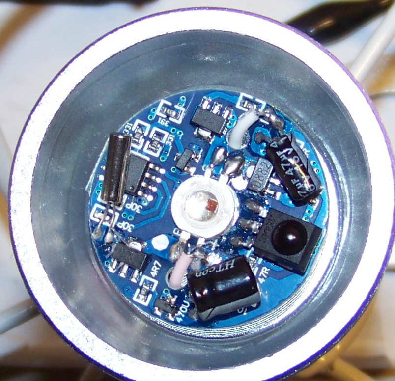

#2569662
hab hier gerade ein ähnliches Board (von einem E17 Sockel)
wo ist denn bei dir der IR-Receiver?
ebay art: 220841222356
bin noch nicht groß zum Messen gekommen.
aber die Platine bekommt vom Netzteil 5,4V.
Die Pins sehen so aus:
  VCC 1 -  - 8 GND
XTAL1 2 -  - 7
XTAL2 3 -  - 6
   IR 4 -  - 5
entsprechend die restlichen Pins die PWM
OP #2569675
Im ersten Bild von mir am oberen Rand. Der "liegt" aber nicht wie bei
dir sondern "steht".
>   VCC 1 -  - 8 GND
> XTAL1 2 -  - 7
> XTAL2 3 -  - 6
>    IR 4 -  - 5
nach neustem Erkenntnisstand bei mir:
   VCC 1 -  - 8 GND
   Rot 2 -  - 7 Blau
     ? 3 -  - 6 Grün
    IR 4 -  - 5 ?
Habe leider kein Oszi Zuhause um Pin 3 und 5 genauer zu Untersuchen.
Mit nem Multimeter hab ich an Pin3 0V gemessen und an Pin5 0,8V.

Die Platine kommt mir sehr bekannt vor. Ich habe die mal selber
umgebaut. Es gibt da mehrere Bestückungsvariationen.
Die neuen Platinen haben oft einen ab Werk programmierten
unbeschrifteten PIC12F683 mit internem 8MHz Oszillator. Drei PWM
Ausgänge sind per Software realisiert.
kokisan
#2569706
Ich hatte E27 Fassungen.
Mit umprogrammieren war da nichts. Meiner war ab Werk fix programmiert.
Bei großen Stückzahlen ist das für den Käufer einfacher und billiger.
Soll heissen Microchip hatte den schon so hergestellt nach
Kundenvorgabe.
Es würde mich wundern, wenn die jetzt offen sein sollten ...
(Firma: Atelier Klippel) #2569721
Umprogrammieren dürfte so oder so schwierig werden, solange der µC in
der Schaltung ist. Pin 4 ist z.B. MCLR/Vpp bei ICSP, oder GP3 im
Normalbetrieb. Daten und Clock für den ICSP sind auf Pin 6 und 7. Da
wird man wenig Glück haben den ohne Auslöten neu zu programmieren. Oder
man lötet halt vorübergehend die angeschlossenen Teile ab.
Sinnvoller wäre es einen 16F Typen zu nehmen für die Entwicklung, so das
man echtes ICSP machen kann, da dieser mehr Pins hat. Per kurzen Drähten
halt provisorisch in die Schaltung hängen. Wenn alles funktioniert kann
man die wenigen Stellen, an denen es nötig ist, im Code dann auf den
PIC12 anpassen.
Ich nehme schon an das es sich um normale Flash-basierte Bausteine
handelt, die halt einfach nur ab Werk geflasht werden. Eine eigene OTP
Linie halte ich für weniger wahrscheinlich. Machen die überhaupt noch
OTP Bausteine heutzutage? Kann mich da natürlich auch irren.
Hätte hier noch ein paar 16F610 sowie ein paar 12F510 übrig, alles in
SOIC. Bei Interresse einfach eine PN an mich.
Übrigens liegen bei den 12F Chips die Anschlüsse für ein Quarz auf Pin 2
und 3, Vlad's Pinout passt da also auf einen 12F-Typen. Die haben aber
auch einen internen RC Osc.

OP #2628635
Habe jetzt 12 Stück von der e14-Variante da (mit Quarz und liegendem
IR).
Hat hier noch jemand Interesse an Infos?
Zeichne gerade den Schaltplan der Platine nach.
PIC Programmer ist bestellt, genau so wie ein FriendlyARM-Board mit 7"
LCD und ARM9. Ein paar PICs bestelle ich mir Heute auch noch.
