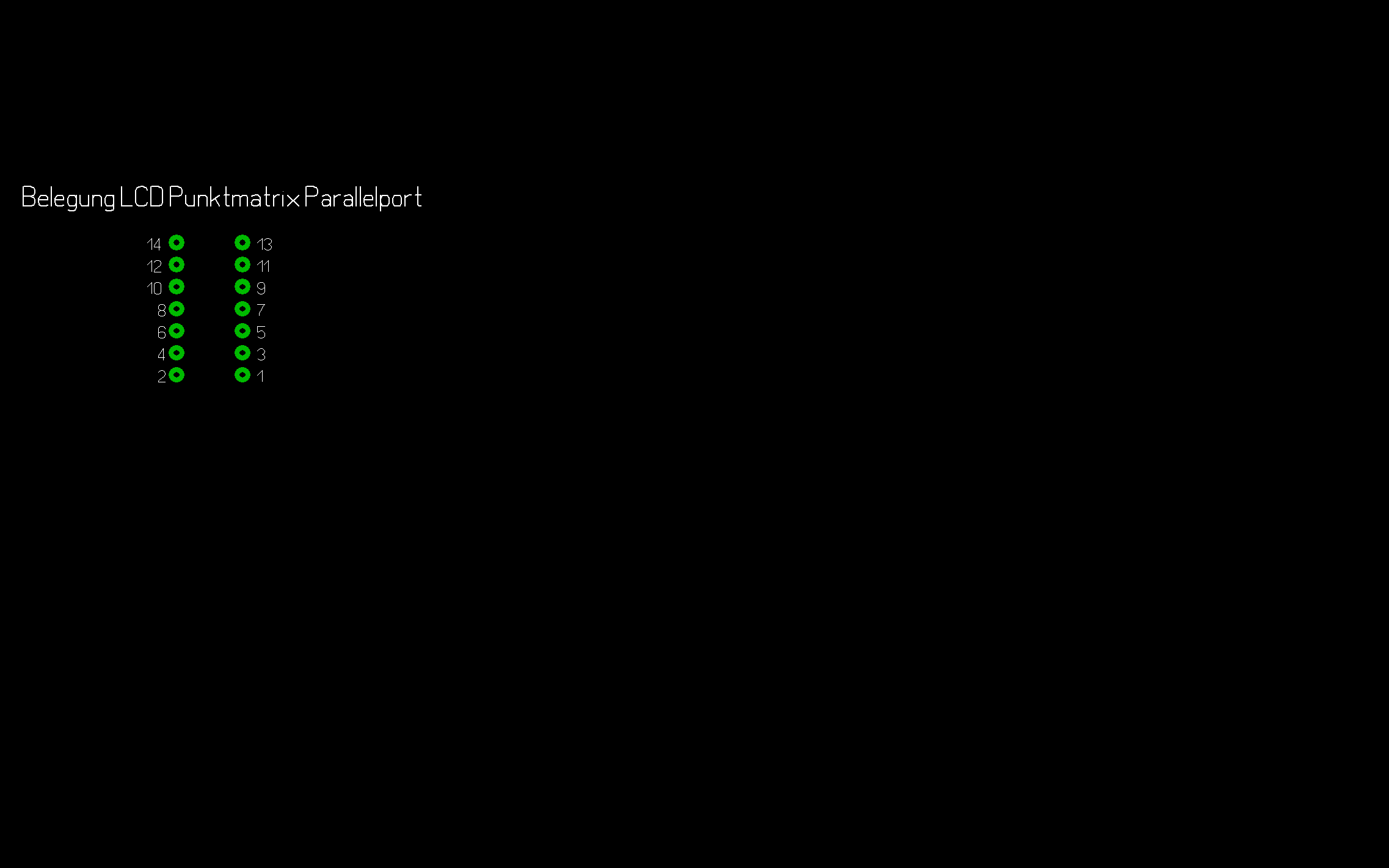

#2569339
Hi Masl
Das hoert sich ja beinahe danach an, als ich ein Display zur Heizsonne
gemacht hatte.
Ich bin von Pin 1 losgegangen...usw. usw.
tja, aber die Displays, die die Anschluesse seitlich haben, haben auch
vertauschte VSS und VDD -Anschluesse. (Nummernmaessig)
Wenn Du jetzt, + und - "richtig" rum hast, dann koennten alle anderen
Anschluesse vertauscht sein.
Ich hab mir fast die Karten gelegt (wollte wirklich Profi sein und
einen Quetschanschluss verwenden...)
Und klar gibs sowas bei Pollin...guck mal nach TC1602E-01.
Gruss Asko.

Gast #2569988
moin !!
du hast falsch gezählt.
1 ist gnd und da gegenüber ist 2 +5v.
3 liegt dann neben 1.
u.s.w.
mfg
#2570582
Hi Masl
Genau !
Ich hatte ans Display ein Flachbandkabel gemacht und auf der anderen
Seite hab ich die Kontakte angeloetet. Und da bin ich von der Belegung
von einem Display ausgegangen, was die Anschluesse in einer Reihe hat.
Aber nach nochmaligen anschauen muss ich zugeben, nur VDD und VSS sind
anders belegt. Alle anderen stimmen wieder. Also Pin3 Kontrast usw.
Gruss Asko.

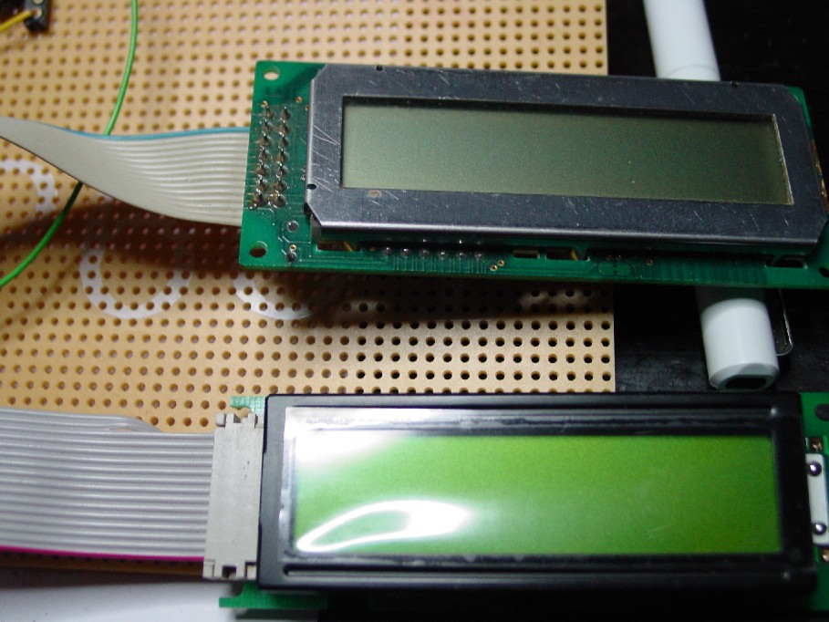

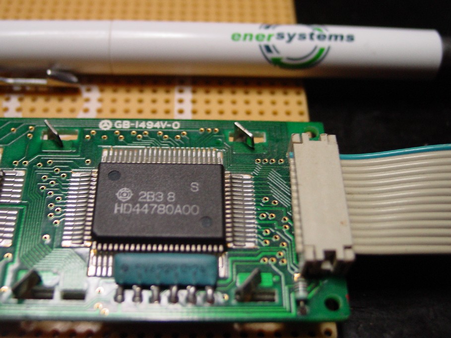

Gast #2570849
Hallo Ihr,
ich hab mir beim Pollin ein neues Display gekauft, und zwar
http://www.pollin.de/shop/dt/OTc1OTc4OTk-/Bauelemente_Bauteile/Aktive_Bauelemente/Displays/LCD_Modul_TC1602E_01.html
Flachbandkabel angelötet, an die andre Seite Steckverbinder zum Board,
68Ohm Widerstand für die HINTERGRUNDspannung.
Selbes Spiel wieder. LCD lässt sich anscheinend initialisieren (kann
zwischen 1 und 2 Zeilen unterscheiden), Kontrast sollte mehr als
ausreichend sein (beim 1-zeiligen Modus sind die Segmente ausgemalt,
sehr dunkel), aber selbes Spiel wieder. Kein Zeichen in Sicht.
Durchgemessen hab ich bereits alles.
Laut Datenblatt weicht das Display vom Standard ab, Pin1 sind die 5V
Versorgung und Pin2 ist GND. Das wurde ebenfalls beachtet.
Hat noch jemand ne Idee?

Hi
Mich hatte das keine Ruhe gelassen, und schlafen konnt ich auch nicht.
Also hab ich das alte Display nochmal vorgekramt und das nochmal mit dem
neuen Display verglichen. (Pollin - TC1602E-01)
Mit dem neuen Display klappt alles bestens. (das untere auf dem Bild1)
Das obere Display ist unbekannter Herkunft, und irgendwo mal ausgebaut.
Der Quetsch-Anschluss war schon so dran wie er auf Bild3 zu sehen ist.
Schliesse ich das an, passiert erst mal gar nix.
Spiele ich ein wenig am Kontrastregler erhalte ich, was auf Bild2 zu
sehen ist.
Der Anschluss ist vermutlich auf der Unterseite, weil der
Quetsch-Anschluss
auf der Oberseite zu weit auftragen wuerde, sprich er steht dann
ueber die Displayoberkante ueber. Sicher wurde das Kabel vorher
angequetscht, denn sonst wuerde die markierung nicht auch noch
verkehrt sein. Die zeigt naemlich jetzt auf Pin 13/14.
Das war der erste Fehler den ich gemacht hatte, ich hatte das Display
nicht genauer untersucht, sondern die farbliche Markierung als
Pin 1 und gegeben hingenommen. Wie schon geschrieben, es hat schoen
geheizt ... aber nix angezeigt.
Jetzt hab ich nochmal durchgeklingelt, weil mich wunderte, das der
Kontrast scheinbar sprunghaft wechselt.
Dadurch das der Stecker auf der unterseite angeloetet ist, kommt
nun auch die Kontrastspannung statt an Pin 3 auf einmal auf Pin 4 an.
So etwas vermutete ich bei Masl seinem Fehler.
Mein Kabel werde ich mal umloeten, vielleicht hat es sogar die ganze
Prozedur ueberlebt und funktioniert noch.
Gruss Asko.
