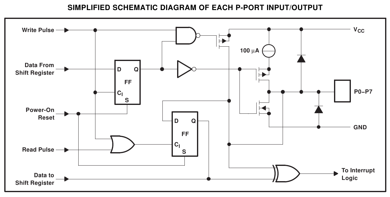

Hallo ich würde gerne ein LCD über I²C ansteuern. Dies wollte ich mit
einem PCF8574AP machen, weil ich diesen noch Zuhause habe. Jetzt ist ja
bekannt das die PCF keinen hohen Ströme schalten können. Ich würde jetzt
mal versuchen den Ausgang des PCF über einen PullUp auf 5V zu ziehen und
zusätzlich mit dem eingang des LCD verbinden. Gibt es da einen schönere
Lösung? Bzw geht das überhaupt?

von Peter (Gast)
Also hab im Datenblatt vom PCF was von HIGH level output current 300uA
beim LCD können aber bis zu 3mA kommen. Das würde der PCF dann nicht
packen. Oder hab ich da was falsch verstanden?

von Nitram L. (nitram)
ja, hast du...
Schau dir das DB genau an.
http://www.nxp.com/documents/data_sheet/PCF8574.pdf  Seite 9
Die Ausgänge sind "Open Drain" Ausgänge mit einer 100µA Stromquelle...
Solange dein Displayeingang keine 100µA zieht ist die Welt in Ordnung...
nitraM

von Εrnst B. (ernst)
Sunny schrieb:
> Das heisst nicht 100µA sondern 100mA.Ein PCF8574 kann also maximal 100mA
> ausgeben und kontinuirlich 50mA.
Wo hast du das Märchen denn her?
Ich hab dir mal einen Datenblatt-Schnippsel angehängt.
100µA für High.
Sunny schrieb:
> Lies den
> Datenblatt richtig.
Ich kann lesen. Du auch?
Zitat Datenblatt:
The device features an 8-bit quasi-bidirectional I/O port (P0–P7), including latched outputs with high-current drive
capability for directly driving LEDs. Each quasi-bidirectional I/O can be used as an input or output without the use
of a data-direction control signal. At power on, the I/Os are high. In this mode, only a current source to VCC is
active. An additional strong pullup to VCC allows fast rising edges into heavily loaded outputs.
Also: Der Chip hat effektiv nur Open-Kollektor-Ausgänge mit integriertem
Pullup.
LOW kann er mehr Strom. Aber darum gehts nicht. Wenn ich ein  LCD nur
mit LOW ohne HIGH ansteuern könnte, kann ich gleich alle Pins auf GND
löten.

Wenn du sowohl HIGH als auch LOW-Pegel mit dem PCF8574 ausgeben willst,
darfst du nicht nur den IOL betrachten, sondern musst dir auch den IOH
ansehen.
 Und der ist eben 30 … 300µA laut Datenblatt. Für einen kurzen Moment
während des ACKs auch 1mA.

von H. P. Bolliger (Gast)
IOL -> Portausgangsstrom in den PCF8274 bei logisch "Low": 10mA min
(wird positiv gezählt, da er in den Schaltkreis hinein fliesst)
IOH -> Portausgangsstrom aus dem PCF8274 bei Logisch "High": -30uA min
(wird negativ gezählt, da er aus dem Baustein heraus fliesst)
Nein der PCF8274 und alle andern Bausteine mit quasi-bidirektionalen
IO-Ports, welche durch C-Mos-Schaltungen, wie sie die LCD-Controller
darstellen, "getrieben" werden, brauchen selbstverständlich keine
Pullup-Widerstände. Das geht ganz klar aus dem SCHEMATIC DIAGRAM im
Datenblatt hervor!
von Falk B. (falk)
Auch wenn die Diskussion schon reichlich trollig ist, hier mal was
substantielles.
http://www.mikrocontroller.net/articles/Port-Expander_PCF8574
a) der PCF8574 hat schon interne Pull-Upss, die mindestens 100µA liefen.
besser als nix.
b) LCDs kann man damit prima ansteuern, auch ohne extra Pull-Ups
MfG
Falk

Es gibt noch ne Besonderheit bei diesem Chip:
Man kann ganze Serien von Bytes schicken, er aktualisiert dann bei jedem
ACK die Ausgänge. Normalerweise haben i2c-Chips ein Adressregister (2.
Byte in der Adressierungsphase), was als Index auf die interne
Registerbank benutzt wird.
Und dann kannste ja noch die <teil>-kompatiblen zum 8574 erwähnen und
die 16-Bit Varianten.
