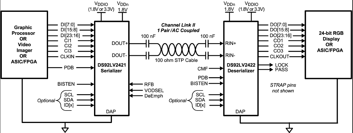

von Reinhard Kern (Gast)
das was gebraucht wird gibt es natürlich, z.B. im LVDS-Bereich: ICs für
Multiplexer (auch viel mehr als 8 Signale), Übertragung per LVDS und
Demultiplexer, Übertragungsraten bis im GHz-Bereich. Die Umsetzung
LVDS-Glasfaser-LVDS ist ja auch kein Problem.
Allerdings ist das professionelle Technik und kommt hier wohl nicht in
Frage, eine billige Bastellösung ist so nicht möglich. In vielen
Maschinen sind heute die x-poligen Kabel ersetzt durch solche Systeme.
beigefügt ein Blockdiagramm für die serielle Übertragung von 24 Bit über
eine serielle Leitung mittels entsprechender ICs. Allerdings habe ich
dir genau das schon viele Postings weiter oben vorgeschlagen, du warst
jedoch zu arrogant oder zu beschränkt um überhaupt drauf einzugehen,
vermutlich bist du mit so etwas völlig überfordert.
Auch die Tatsache, dass du offensichtlich den einfachen Ersatz einer
Twisted-Pair-Verbindung durch Glasfaser für technisch unmöglich hältst,
dokumentiert dass du keineswegs in der Lage bist, das gestellte Problem
zu lösen, obwohl es dafür fertige Konzepte zu kaufen gibt.
Ich poste das hier nur, um dem von dir erzeugten Eindruck
entgegenzuwirken, dass dein Problem unlösbar ist, du persönlich kannst
ja sowieso nichts damit anfangen. Aber es gibt hier genügend Mitleser,
die unendlich besser qualifiziert sind.
Hinweis: die Grafik (und die ICs) sind von NS.
Gruss Reinhard
von Johann (Gast)
Warum soll ich ein 24 Bit Baustein nehmen. Dieser ist doch total
überdimensioniert. Wie bereits weiter oben beschrieben hatte ich an 8
Bit gedacht.
Das ist so als wenn ich Birnen kaufen wollte und Du mir einen Apfel
andrehen willst. Jedoch gibt es von National sicherlich auch Bausteine
mit weniger Leitungen.
Der 10Bit Baustein von Maxim ist schon ganz interessant. Da kann man das
MSB Bit als Frame CLK und das MSB -1 Bit als Line CLK verwenden.

Um noch mal zurück auf das Thema zu kommen. Der Maxim Baustein von
HildeK ist schon mal sehr interessant. Mit dem kann man schon sehr gut
was anfangen und kommt auch sehr dicht an dem heran was ich gesucht
habe.

Ich weis nicht was daran so schwer zu verstehen ist. Ich habe bereits 2
mal geschrieben das der Maxim Baustein schon das ist was sehr dicht an
meinen Vorstellungen herankommt.
Außerdem habe ich im ersten Beitrag schon geschrieben worauf es ankommt,
das ein 8 Bit Datenstrom über eine serielle Leitung übertragen werden
soll. Zwar habe ich an Glasfaser gedacht wegen der galvanischen Trennung
bin aber einer Twisted-Pair-Verbindung nicht abgeneigt.
Ich wollte eingentlich einen Baustein der nicht kontinuierlich läuft,
demnach einen internen Takt besitzt. Duch die CS Leitung wird werden
dann die Daten übernommen
Der Maxim IC benötigt immer einen Takt und übernimmt somit mit jeder
Taktflanke die Daten und überträgt diese. Das ist jedoch auch kein
Problem da der XMEGA einen Taktausgang besitzt. Durch das MSB Bit kann
man dann einen FRAME CLK erzeugen. Wenn man keine Daten über das
Interface übertragen will, dann besitzt das MSB Bit den Zustan 0. Wenn
das MSB Bit den Zustand 1 besitzt dann liegt auch auf den 8 Datenleitung
ein Signal an. Dieses wird dann in einen seriellen Datenstrom übertragen
um durch den Receiver in einen parallelen Datenstrom zurückgewandelt.
Das MSB Bit wird dann beim µC benutzt um einen Interupt auszulösen und
dann werden die Daten die am Port anliegen übernommen. Und schon
funktioniert das ganze. Diesen seriellen Datenstrom kann ich natürlich
auch über eine Glasfaser übertragen anstelle eine
Twisted-Pair-Verbindung. Der Preis von um die 5$ ist auch super das
Bauteil hat unter 10 Pins und ist nicht ein 100 Pin Ballgrid Array.
Ich muss mir noch Gedanke über das Übertragungsprotokoll machen ob ich
einen einfachen Slip Container mit CRC benutze oder eine andere Lösung
verwende.
