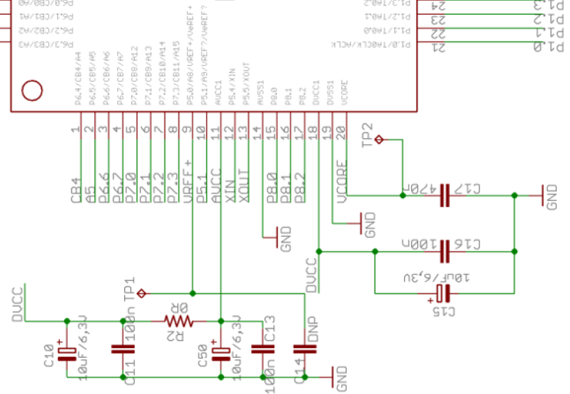

Gast #2574471
Wolfgang-G schrieb:
> Mit welchen C-Werten wurde Uref abgeblockt
Es handelt sich um das USB Experimenter’s Board von TI. Im Anhang findet
sich der entsprechende Ausschnitt des Schaltplans und die PDF als
Ganzes. Es ist leider nicht ersichtlich welcher Wert der Kondensator
hat. In der Bill of Materials ist nur vermerkt:
Part: C14
Value: DNP
Package Type: 0603
Aber ich gehe doch davon aus das mein ADC Pin (7.0) richtig zu benutzen
ist. Er ist ja auch extra zum Abgreifen nach draußen geführt.

dass dies nur mit dem Labornetzteil möglich ist. Mit dem Sensor geht es
nicht. Ich denke er liefert mit zu wenig Strom...
Meint ihr es gibt eine Möglichkeit herauszufinden welche Kapazität der
Kondensator hat?
Vielleicht hängt es ja doch damit zusammen das sich die Ref. Spg. noch
nicht stabilisiert hat. Denn im Buch MSP430 Microcontroller Basics wird
dies in den Beispielen auch so gemacht. Werde das auf jedenfall auch
nochmal probieren, hoffe ich finde dafür am Wochenende ein bisschen
Zeit.
Gast #2574646
>Value: DNP
>Package Type: 0603
gibt es 10µF im 0603-gehäuse?
Helmut Lenzen schrieb:
>Datenblatt Seite 71, Fussnote 2
>10uF + 100nF
diese Werte sollten nicht unterschritten werden
Ich habe auch mal tagelang nach einem Fehler gesucht, weil ich nur 6,8µF
eingesetzt hatte.
MfG
Gast #2574849
> Part: C14
> Value: DNP
> Package Type: 0603
DNP steht für Do Not Place, der Kondensator ist also nicht auf der
Platine.
So wie ich es sehe wird er nur benötigt wenn mit einer externen
Referenzspannung gearbeitet wird, was du nicht machst.
Die Beschreibung im Buch Microcontroller Basics gilt wahrscheinlich für
den ADC12 einer anderen/älteren MSP430 Familie und nicht den ADC12_A des
MSP430F5529. Benutz lieber das Datenblatt des MSP430F5529 und den
MSP430x5xx/MSP430x6xx Family User's Guide (Kapitel REF und ADC12_A).
Die Referenzspannungsquelle im MSP430F5529 hat zwei Buffer, einen für
die interne Nuztung und einen der die Referenzspannung nach aussen führt
(wenn er über ADC12REFOUT eingeschaltet ist). Deshalb, und weil kein
externer Kondensator aufgeladen werden muss, ist sie viel schneller als
die des ADC12.
Gast #2581307
Sorry das ich jetzt erst wieder Antworte war Fr. bis Mo. auf einer
Fortbildung.
Das Problem besteht immernoch. Wegen den Kondensatoren:
> Platine.
>> 10uF + 100nF
> eingesetzt hatte.
Jetzt bin ich verwirrt.
Im Datenblatt in der entsprechenden Fußnote steht das:
"Impedance of the external reference voltage R < 100 Ω, and two
decoupling capacitors,
10 μF and 100 nF, should be connected to VREF+/VREF- to decouple the
dynamic current."
Das bezieht sich doch nur auf die ext. Ref. Spg. oder? Im Family User
Guide finde ich auch nur Angaben zur Ext. Ref. Spg..
Was anderes kann es sein das der ADC 20 mA aufnimmt (Ampermeter in Reihe
zum ADC)? Erscheint mir doch sehr hoch. Das wäre eine Erklärung warum es
mit dem Sensor einfach nicht hinhaut. Kann ich da irgendwas tun?

Wenn ich mir jedoch den Schalplan anschaue sind alle nötigen
Kondensatoren verbaut. Ich versteh die Welt langsam nicht mehr.
