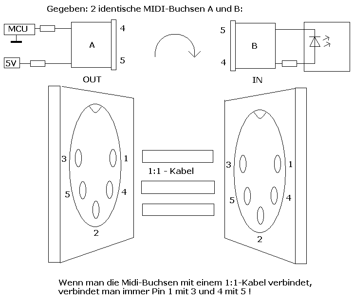

von SuperUser (Gast)
Hallo Simon,
ich habe mir gerade mal die Schaltung im Wiki angeschaut. Sind beim
Midi-Out nicht die Anschlüsse vertauscht?  Muss nicht VCC an pin 4 und
TXD an pin 5?
(War vmtl. ein Test ob es jemand nachbaut oder...)
von Simon Lehmayr (Gast)
Der Schaltplan ist korrekt.
Hallo Simon,
der Schaltplan ist nicht korrekt.
Am DIN Stecker für Midi-OUT: VCC muss an Pin 4 und TXD an Pin 5.
Ich glaube ja, dass dein Projekt funktioniert, aber da muss dann noch
irgendwo eine Vertauschung sein, so dass sich das wieder kompensiert.
Verbinde mal in deinem Schaltplan Pin 5 vom Midi-In mit Pin 5 von
Midi-Out und Pin 4 von Midi-In mit Pin 4 von Midi-Out. Du siehst
direkt, dass die Diode im Optokoppler niemals leiten kann...
Ich habe vor kurzem selber eine Midi-Interface aufgebaut und wollte mir
bei deinem Projekt die Steckerbelegung holen und bin dann stutzig
geworden.
Beispiele im Netz mit korrekter DIN-Stecker Belegung:
http://www.borg.com/~jglatt/tech/midispec/hardware.htm
http://www.compuphase.com/electronics/midi_rs232.htm
http://www.mactech.com/articles/mactech/Vol.01/01.11/Midi/index.html
http://kmt.hku.nl/~pieter/HARD/MIDI2SW/MIDI2SW.html
Gruesse
  SU
Ich zeige das mal anhand von einem Bild, warum mein Plan wirklich so
stimmt.
von Frank (Gast)
also wenn ich ein 1:1 Kabel baue dann wird Pin1 mit Pin1 verbunden und
ganz sicher nicht mit Pin3.
bye
Frank
Stimmt, das Bild ist falsch. Jaja, so kanns gehen. Ich hab damals auch
nach dem Bau nachträglich auf meinem Board die Leitungen am Optokoppler
korrigiert, wie ich grade sehe...
Der Plan wird geändert, danke für die Unterstützung (auch ein sturer
Bock muss irgendwann mal zur Vernunft kommen :-)
von Frank (Gast)
Stur oder nicht, das Ding an sich ist Klasse und so hat sich mal wieder
der Vorteil gezeigt sowas öffentlich zu präsentieren, da denken eben
auch Andere einfach mal mit. Mach weiter damit, ich bin schon gespannt
was noch so an netten Midi-Spielereien entsteht.
bye
Frank
