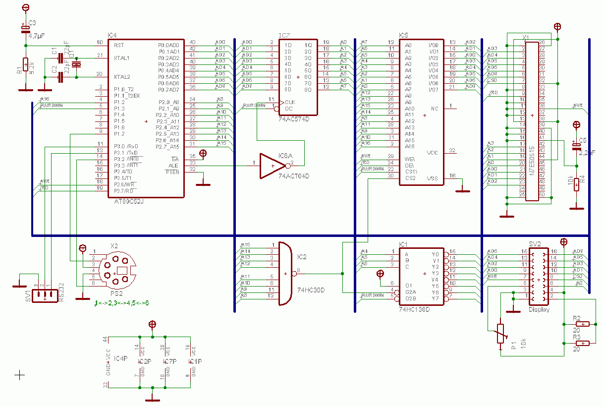

wie muss die CF-Karte an den 8051 angeschlossen werden? Gibt es einen
Schaltplan dafür?
Danke.
Michael

Zu der Software ist in diesem Fall ein Schaltplan nötig, sonst wird es
ein Ratespiel bzw. man muß sich selber in die Materie einarbeiten, was
in diesem Fall leicht zur Lebensaufgabe werden kann!
Gruß Tom

Hier mal meinen aktuellen Schaltplan, wobei der RAM und das Display
nicht bestückt sind.
Das Display werde ich durch ein Nokia 3310 ersetzen und solange ich bei
nur die CF-Karte lese, brauch ich keinen externen RAM.
Für die serielle Schnitstelle hab ich früher mal ein Adapter gebaut,
der in ein 9pol.SUB-D-Gehäuse passt, daher findet man keinen Wandler
auf der Platine.
