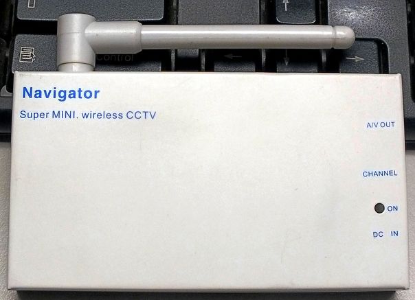

Ich habe einen 2.4GHz-Empfaenger, urspruenglich fuer eine drahtlose
Kamera (Das Geraet hat lediglich Betriebsspannungseingang mit Regler
7805, A/V-Ausgang und drei DIP-Schalter zur Kanalwahl).
Foto folgt in Kuerze.

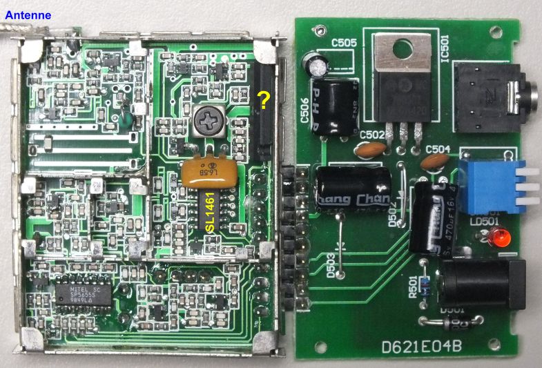

Anbei mal ein paar schlechte Fotos..... das ist alles so furchtbar klein
fuer meine alten Augen ;-)
Hast Du eine IDee, warum ein Demodulator bis 800 MHz eingebaut ist, wenn
doch eigentlich dort nur das ZF-Signal (nach Filterbezeichnung wohl 6.5
MHz) auflaeuft?
Das Bauteil "?" habe ich noch nicht identifiziert!
Gruss
Michael
Also zumindest das Eingangsteil (vielleicht ist da auch noch der
Mischer dabei?  linke obere Ecke) kannst du nicht einfach "umstimmen",
denn da sieht man dann einige Streifenleitungskreise.  Die müssten
ja mehr als doppelt so groß werden.

von Michael R. (mexman) Benutzerseite
Und dann gibts da einige SMDs, deren Bezeichnung ich nicht finde:
FtZ, 6pins
M29, 4 Pins
Das IC "?" ist ein einfache FM-ZF-Verstaerker und Begrenzer BA403.
Das groesste Raetsel ist noch, wie denn der 5655 ohne I2C-Ansteuerung
funktionieren kann!
Ein Himmelreich fuer ein Mikroskop :-(
B e r n d W. schrieb:
> ...Fehlen da ein paar Teile, Ein Mixer, ein VFO und ein OFW
> ZF-Filter?
Ein OFW finde ich nicht....lediglich das im Bild sichtbare 6.5MHz
Keramikfilter.
> Kann man die Bezeichnungen der Vorverstaerkerstufen lesen?
Die Halbleiter?
Die Eingangsstufe besteht aus 1AM (NPN TRansistor) und zweimal P5
(vermutlich UHF-Transistor BFG425W).
Irgendwas muss auf der Unterseite noch sein.....muss spaeter mal den
Deckel abnehmen.
Gruss
Michael

von B e r n d W. (smiley46)
Also sind links oben die HF-Vorstufe, der VFO und der Mischer diskret
ausgeführt. Nehmen wir mal an, die verzichten wegen der räumlichen Nähe
der Kamera auf eine Spiegelfrequenzunterdrückung. Dann kann man auch
direkt auf 45MHz Bild-ZF runtermischen. Das ZF-Filter ist dann das
Einstellbare. Bei der AM-Demodulation wird die Ton-ZF mit 6.5MHz
gebildet, vom BA403 verstärkt und vom SL1461 demoduliert.
Ein besseres Design hätte noch eine 1. ZF von z.B. 479MHz, dann erst die
zweite mit 39 oder 45MHz.
Rechts neben dem PLL-IC kann man zwei durchgelötete Punkte erkennen.
Befindet sich da der Quarz? Was noch befindet sich auf der Rückseite? Es
gibt schon winzige CPUs im z.B. SOT23-6 Gehäuse. Es MUSS irgendwo eine
CPU geben. Die kann die Stellung des Mäuseklviers lesen und dann die PLL
entsprechend setzen.
Ja. das ist der Quarz.
Weiter rechts sind nochmal 4 Loetpunkte, aber keiner ist mit dem I2C
verbunden...muss doch mal die ganze Schachtel auseinanderloeten
> CPU geben.
Ja...ich denke auch.
> Google auch mal nach "mitel AN168"
Auch schon gefunden gehabt.....danke.
Ich lerne weiter ;-)
Michael
von mexman (Gast)
Hallo Bernd,
Unterseite freigelegt und.....siehe da......dort liegt der 4MHz Quarz
und
es erscheint noch ein MDT2005 uC und ein 480MHz OFW Filter!
Ich denke, ich werde mal so anfangen, dass ich den I2C Verkehr
aufzeichne und so versuche herauszubekommen, wie der 5655 eingestellt
ist.
Den VFO habe ich auch lokalisiert (geaezte "Spule") . Irgendwo muss ja
dann auch noch ein 2. Oszillator sitzen......
Kaum zu glauben was es fuer ein paar EUR so gibt.
Gruss
Michael
