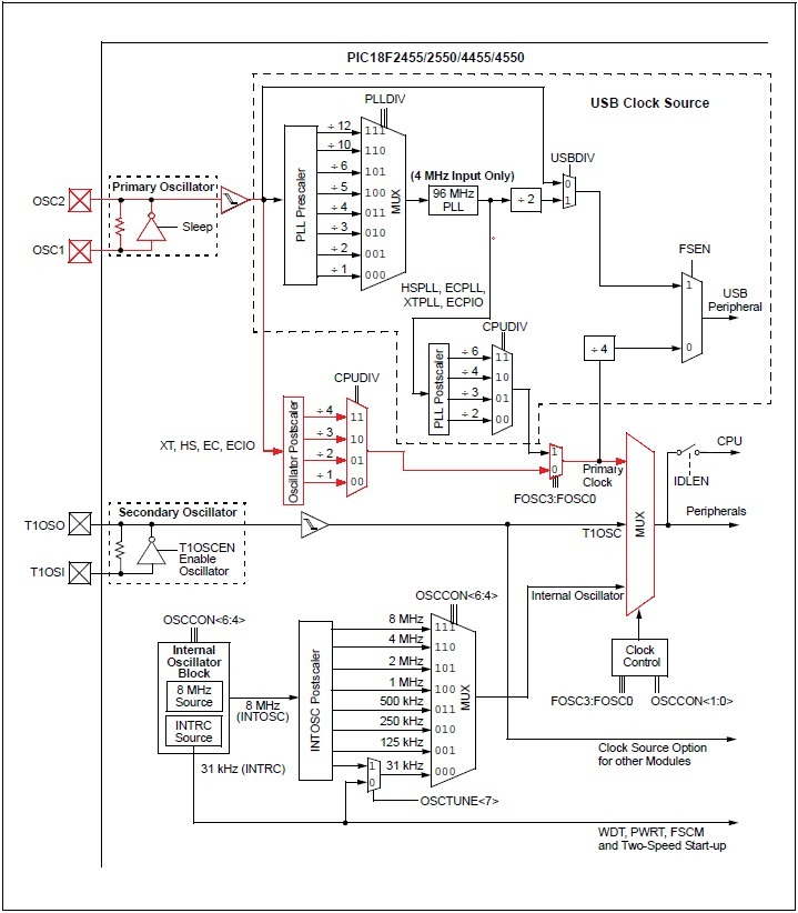

ich habe mal eine Frage.
Ich habe meinen PIC mit einer Oszillatorschaltung versehen um ihn extern
zu takten.
Weiter habe ich einen Timer laufen. Der Timer soll eine bestimmte Zeit
hochzählen.
z.B. 1s
Jetzt sollte man meinen, dass bei einem 8bit Timer mit Vorteiler=2 und
einem Oszillator 20MHz folgende Rechnung stimmt.
t= Interrups  Vorteiler  Systemtakt * Timerregister
1s ~ 39062  2  (1/20MHz) * 2^8
Jetzt spiet aber irgendwo noch ein zusätzlicher Vorteiler=4 eine Rolle.
Ich verstehe nicht ganz wo der herkommt und finde es nicht im
Datenblatt.
Danke,
Basti
