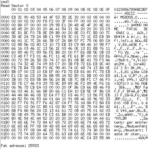

hallo, ich verstehe nicht ganz wie das mit der FAT funktioniert. anbei ein bild von der MBR, also sector 0 auf meiner SD card. die sieht mehr als seltsam aus. besonders das an der stelle 0x01C6, woe die VBR stehen sollte nur buchstaben stehen. mit der funktion FAT_ADDR() wird der wert 25933 zurück gegeben, aber im sector 25933 ist nix. grüsse
Hallo, Zum erstellen eines Dateisystem auf der MMC Karte empfehle ich Linux! Zuerst FDISK hier wird eine Partition eingerichtet Dateisystemtyp (6 FAT16). Danach wird diese mit MKDOSFS formatiert. Fertig!! Probleme mit meinen FAT System gibt es nur, wenn die MMC Karte nicht partitioniert wurde. Mfg Ulrich
ähm.. ich kann meine SD card garnicht partitionieren. unter datenträgerverwaltung kann man die SD card nur formatieren. und mit partionsmagic ist die auch nicht zu sehen. ich kann die nur formatieren. ich hatte mal die sectoren wahllos beschrieben mit irgendwas. kann es darum sein, das die nicht zu partitionieren ist ? grüsse
Die Speicherkarten sind Mass Storage Devices; aus Software-Sicht gibt's da keinen Unterschied zu IDE- oder SCSI-Festplatten. Das MS-Windoof hat damit aber einige Probleme: Wenn man formattiert, wird automatisch partitioniert und ungefragt alles plattgemacht, was außer der ersten Partition sonst noch auf der Karte ist! Außerdem kann MS-Windoof nicht auf das zugreifen, was hinter der ersten Partition liegt, auch wenn es nur primäre Partitionen mit FAT sind. Und das Superfloppy-Format bekommt MS-Windoof auch nicht hin. Deshalb ist Linux besser.
Hallo, Ich habe doch was geschrieben! Wenn kein Linux auf deinen Rechner hast dann benutze doch Knoppix. Mfg Ulrich
Achso, davon hatte ich mich nicht angesprochen gefühlt :) Ein Dateisystem möchte ich garnicht haben, wollte lediglich die Befehle read_sector (...) und write_sector (...) nutzen. Darauf bezog sich auch meine Frage.

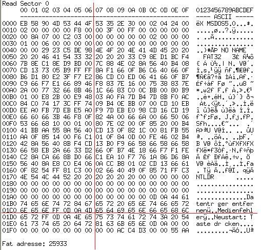

hallo, soweit ich nun herausgefunden habe, hat eine MMC die mit windows FAT formatiert wurde keine MBR, sondern die volume bootrecord fängt im sector 0 an. demnach klappt der code von Ulrich doch nur, wenn ich die FAT mit linux mache, also so wie es auf eine HDD wäre, mit MBR und VBR. ist das richtig ? grüsse
@marcelKo: Du meinst das Superfloppy-Format, bei dem die ganze Karte als erste und einzige Partition verwendet wird, so wie auf einer Floppy. Da entfällt der MBR.
hi, ne, ich meine das ganz normale FAT ( FAT16 ), wenn ich die MMC mit windows formatiere. im anhang ein bild von dem sector 0 von meiner SD card. das sieht aus wie die VBR und nicht wie die MBR. grüsse
Das ist ein MBR mit Partitionstabelle. Der "Bootloader" steht am Anfang und die erste Fehlermeldung steht auch dort.
hi, das bedeutet also, ich muss zuerst mal schauen, ob an der VBR andresse was sinnvolles steht. fals da eine fehlermeldung steht, dann nehme ich VBR offset von 0x00 und fals da ein offset steht, nehme ich den offset ? froi ich hab nun endlich mal FAT vollständig verstanden. das war eine schwere geburt ;) grüsse
hallo, nun hab ich ein seltsames problem. ich hab nun auch eine nokia 32MB mmc getestet. das ist es so wie es sein sollte. der MBR steht im sector 0 mit dem offset auf den VBR, der in sector 64 ist. wieso ist das bei der SD card anderes ? da ist kein MBR vorhanden, sondern nur der VBR im sector 0. ich hatte anfangs wahllos die sectoren beschrieben bei den ersten tests mit der SD card, sodass die digitalcam die karte nicht mehr erkannt hat. auch nach windows formatierung hat die digicam die karte nicht erkannt. erst nachdem ich die karte mit dem avr formatiert hatte, indem ich alle sectoren mit 0 gefüllt hatte, hat die digicam die karte wieder erkannt. kann es sein, das bei den ersten test, wo ich die sectoren wahllos beschrieben habe, das ich da irgendwelche protect bits gesetzt habe ? grüsse
Hallo, Eine gekaufte MMC/SD Karte hat eine Partition, wird die Partitionstabelle beschadigt kann es vorkommen das Windows die MMC/SD karte Formatiert ohne eine Partitionstabelle anzulegen, also im Grunde wie eine Diskette behandelt. Um sicher zugehen fdisk und mkdosfs unter Linux benutzen. Mfg Ulrich
hallo, das problem mit dem MBR hat sich nun erledigt. es war tatsächlich ein write protect drauf. mit dem command MMC_CLR_WRITE_PROT sieht nun die karte aus wie normal. grüsse
