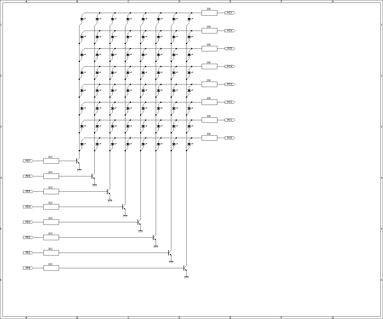

Ich habe eine kleine 8x8 "LED-Anzeige" gebastelt und so wie im
angehängten Bild angeschlossen. Nun wollte ich ein kleines "Bild"
realisieren, es sollte ein X auf der Anzeige angezeigt werden.

Allerdings will das ganze nicht so wie ich will, immo leuchten alle
LED's.  Wie auch beim LED-Cube soll ja immer nur eine leuchten.

Er soll quasi dauerhaft das X anzeigen, Hatte auch schon eine andere
variante des Codes was etwas umfangreicher war. Da ist aber noch weniger
passiert, daher wollt ich ne kürzere Methode testen, um zu schauen ob
irgendwas kaputt ist oder obs am code lag, naja was soll ich sagen liegt
immernoch am code :/
Gast #2572868
>   ldi ZH, HIGH(2*Bild1)
>   ldi ZL, LOW(2*Bild1)
Wieso 2* ?
Desweiteren:
Du solltest den LEDs auch Zeit geben zu leuchten,
also vor rjmp mein ein delay.
Es ist etwas ungewöhnlich, 8 LED Reihen mit 1:16 zu multiplexen
  .db 0b00000001,0b10000001
  .db 0b00000010,0b01000010
  .db 0b00000100,0b00100100
  .db 0b00001000,0b00011000
  .db 0b00010000,0b00011000
  .db 0b00100000,0b00100100
  .db 0b01000000,0b01000010
  .db 0b10000000,0b10000001
  .db 0
wäre einfacher (und es fehlt nicht die 0 als Sentinel)
OP #2572913
Habs umgeschrieben und getestet leider sind nur 3 LED's ausgegangen, der
rest leuchtet immernoch munter weiter. :/ Hab sogar noch nen "Alles Aus"
Befehl an den anfang gesetzt mit delay. Oder ist die wartezeit immernoch
zu kurz ?

OP #2572932
ka wieso aber hab die delayzeit höher gestellt, das *2 wieder
reingemacht und temp1 und temp2 bei PortPlus und PortMinus vertauscht
und nun gehts :D
werd mal morgen schauen obs an dem tausch +/- lag oder an dem *2 ich
denke an dem Porttausch aber mal schauen was morgen bei raus kommt ^^
Danke dir auf jedenfall für deine Hilfe :)

154
  .db 0b01010000, 0b00001000
155
  .db 0b01010000, 0b00000100
156
  .db 0b01010000, 0b00000010
157
  .db 0b01010000, 0b00000001
158
  .db 0
OP #2574468
ich glaub ich hab den fehler gefunden allerdings stellt sich jetzt die
frage wie stelle ich Z wieder auf anfang :/ so das er wieder von vorne
anfängt mit zählen.
  lpm     temp1, Z+
  tst temp1
  breq Reset
Reset ist das falsche er müsste auf Main zurück aber gleichzeitig Z
wieder auf 0 setzen so das er wieder anfängt vom anfang der tabelle zu
lesen.
Kann mir da vielleicht jemand sagen wie ich das anstelle ? suche gerade
schon ne ganze weile im inet danach aber werd nicht wirklich fündig.
