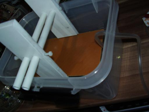

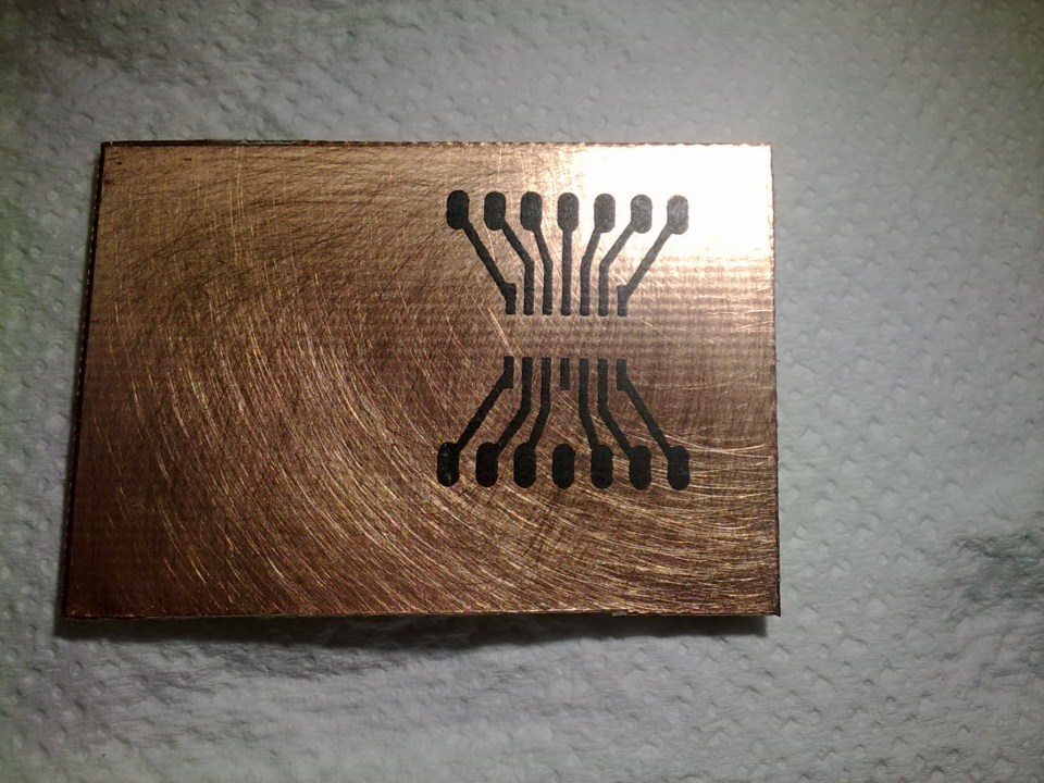

Hallo, ich bins mal wieder :D Und zwar.. Ich will am Wochenende mal mit dem Ätzen von Platinen anfangen, Natriumpersulfat ist bereits da, als Methode möchte ich die Direkt Toner Methode verwenden. Darin sehe ich auch keine Probleme.. Sondern eher beim ätzen selbst. Das das ganze gefährlich ist, ist mir wohl bewusst. Aber ich kann und will mit Chemikalien verantwortungsvoll und vorsichtig umgehen. Da das Ätzen bei 40-50 °C ausgeführt werden soll, wärme ich zuerst das Wasser auf, in dem später das Natriumpersulfat gelöst wird. (Das wird später noch geändert, aber zu ersten Versuchszwecken muss es reichen) Da das Ätzen bei blosen hineinlegen der Platine recht lang dauert und man ausserdem die Schale ständig bewegen muss, hab ich mich dafür entschieden mir eine kleine Apperatur zu bauen, die mir das abnimmt, und habe mich hierbei an den professionellen Geräten orientiert, die das mit einem "spurdeldingens" machen. Die Sprudeldinger sind Schalldämpfer von Festo für pneumatische Steuerungen etc. Bilder im Anhang Video link: (Link muss ich leider verstümmeln) yfrog .com/1ffile4439z Mit freundlichen Grüßen

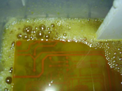

Hallo, also ich verwende auch eine selbstgebaute Apparatur mit Luftgebubber - geht super. Aber erstens, wie schon jemand erwähnte sollte nichts metallisches außer der Platine in das Äzmittel. und zweitens Brauchst du ein schmales hohes Gefäß wo die Platine senkrecht reinkommt! Flaches Gefäß -> spritzt Planine waagerecht -> es bilden sich unnötig Luftblasen unter der Platte (von 2 seitigen Platinen wollen wir gar nicht reden) Als Luftauslass tut es ein Schlauch oder Kunststoffrohr mit 0.6mm Bohrungen, die Blasen brauchen nicht besonders klein sein, die sollen ja die Flüssigkeit zügig umwälzen. Sascha

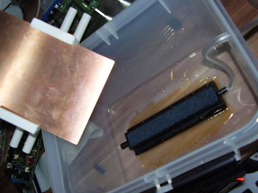

Also mein Workfix dazu war recht einfach: Kleines loch in die Platine bohren, langes kabel(1 Kuperader 1,5mm isoliert) durchziehen ggf. verdrehen und dann immer dran ziehen rythmisch. Damit hast du bewegung im Bad und kannst problemlos die Platine zum begutachten raus ziehen, oder auch, wenn sie fertig ist. Die Islierung, die ich hatte wurde augenscheinlich nicht angegriffen. Ich glaube einfacher geht es kaum- kein Geblubber, kein Gespritze

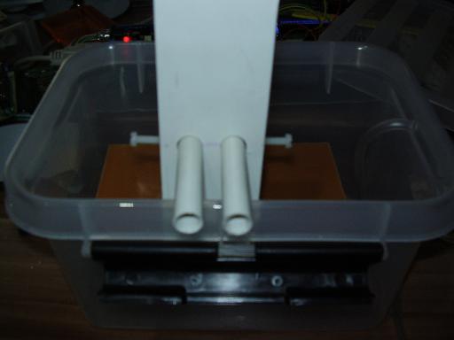

Hmm ok, dann muss ich mir wohl doch ein horizontal stehendes Gefäß bauen. Kann ich Plexiglas verwenden? Kann ich 2-Komponenten Kleber (Epoxyd Harz) verwenden? mfg
Ghost Rider schrieb: > Hmm ok, dann muss ich mir wohl doch ein horizontal stehendes Gefäß > bauen. > > Kann ich Plexiglas verwenden? ja > Kann ich 2-Komponenten Kleber (Epoxyd Harz) verwenden? sollte gehen, nur kein Silikon, das wird zumindes bei Eisen-III-Chlorid mit der Zeit undicht Oder geh' mal in die Küchenutensilien Abteilung ... Sascha
Ok, der Tipp mit dem Draht scheint recht interessant. Gut zu wissen, das ich den Kleber verwenden kann. Vielleicht werde ich beim ersten Ätzvorgang auch auf meine Konstruktion verzichten und einfach eine Brotzeitbox verwenden. Aber was will ich den in der Küchenutensilien Abteilung? Mir fällt spontan nichts ein, dass man dafür (sinnvoll) benutzen könnte. mfg
Ghost Rider schrieb: > Aber was will ich den in der Küchenutensilien Abteilung? > Mir fällt spontan nichts ein, dass man dafür (sinnvoll) benutzen könnte. In den meisten Küchen gibt es normalerweise Tupperdosen in allen möglichen Größen und Formen. Mit und ohne Deckel.

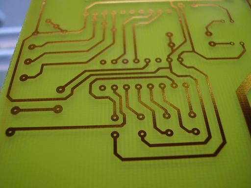

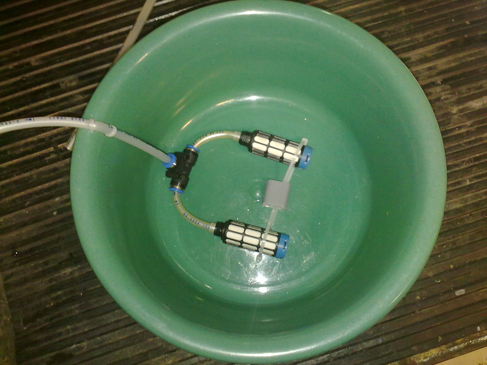

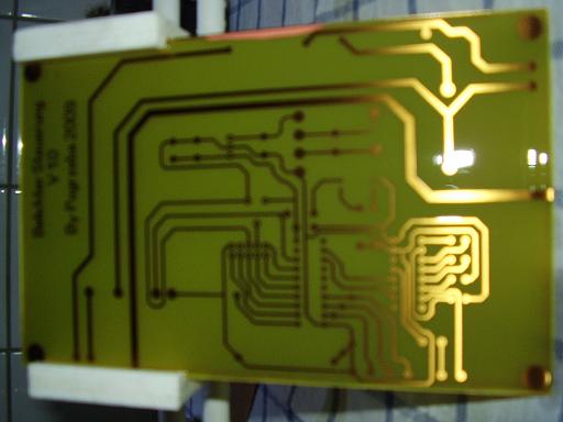

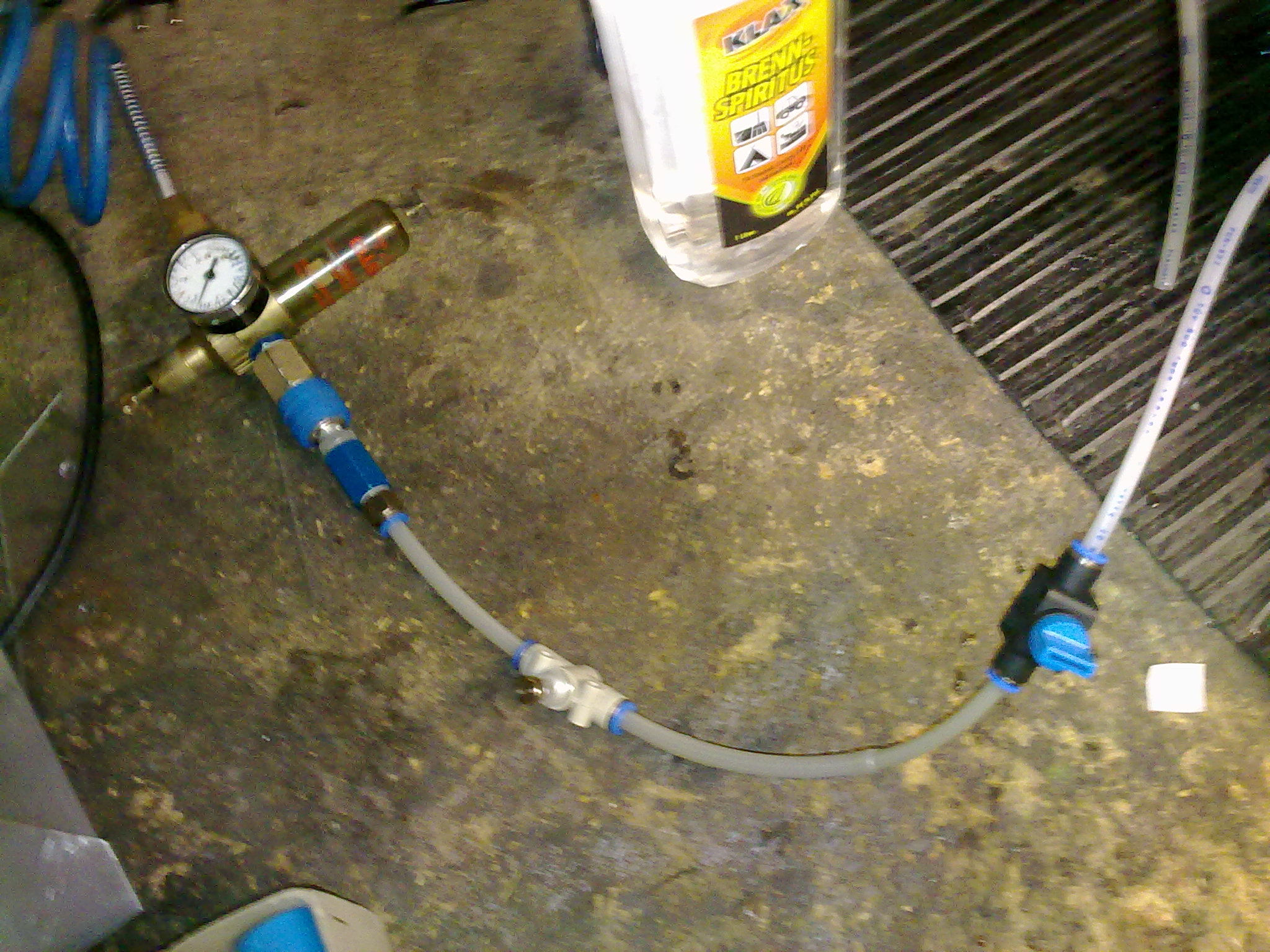

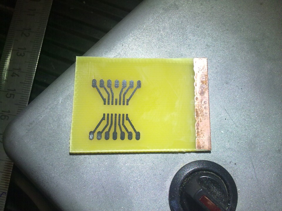

Also ich habe eine Ätzschale zusammengebaut aus sachen die ich in einen 1 € Laden gekauft habe. Kleine Kiste mit Deckel Mit perfeckter Grosse für Europlatinen. (1€) Ein Lüftzersteuber mit schlauch für aquarien. (1€) ( Angeraut und auf den boden mit Epox geklebt. Und die pumpe habe ich noch im keller gefunden. Also Komplett keine 2,50 euro. Zum aufheizen habe ich eine Steckdosen-singel-kochplatte. Ein Stück Kückenrolle zusammenfalten nass machen auf die Platte legen und darauf die Kunststoffkiste. Mfg Kannnix
Hmm ok, deine fertige Platine scheint sehr ordentlich geworden zu sein. Du ätzt ja anscheinend mit Eisen-III-Chlorid, leider hab ich nun schon Natriumpersulfat daheim. Den Tipp mit der Heizung in einem Reagenzglas werd ich auf jedenfall ausprobieren. Warscheinlich aber eher mit einer 12V Sockellampe. Pumpe brauch ich keine, da ich n Druckluftanschluss im Keller hab, dessen Druck ich stufenlos regulieren kann (Wasserabscheider) Gibts irgendwelche Probleme mit der Luft aus dem Kompressor? Keramik Widerstände hab ich nur bis 5W, da müsste ich mehrere Parallel schalten. mfg
Ghost Rider schrieb: > Die Sprudeldinger sind Schalldämpfer von Festo für pneumatische > Steuerungen etc. Wurde schon erwähnt: ich sehe da Metall. Verträgt sich das mit der Säure? Ich hatte auch schon mal so eine glorreiche Idee, und die Säure mit einer säurefesten Pumpe durch den Durchlauferhitzer einer Kaffeemaschine gepumt. Das Ätzen ging mit der heißen Säure blitzartig, aber nach einer viertel Stunde ging das Licht aus und ich stand im Dunklen. Die Säure hatte die Kochplatte weggeätzt und der entstandene Erdschluss die Sicherung ausgelöst... ;-)

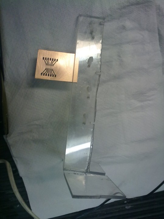

Also, ich hab mich jetzt dazu entschlossen, das ganze ein bisschen "professioneller" zu machen.. Also will ich Plexiglas Platten verwenden. Zusammengeklebt werden die mit 2K Kleber oder Acryl, was eignet sich besser? Innenmaße: BxHxT 180x220x30 (mm) Es wird natürlich nicht bis zum Rand gefüllt, eh klar.. Also werde ich dann im Endeffekt ca. 800ml Säure benötigen, ist das ok? Oder zu wenig? Oder zu viel? Im Anhang noch ein paar Bilder eines Thermometers, dass ich gefunden habe.. Sagt mir bitte auch ob das passt. mfg

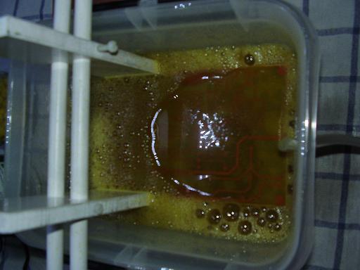

Ich habs irgendwann Satt gehabt in irgendwelchen dubiosen Gefäsen zu Ätzen und dann noch aufm Herd in der Küche usw. Da hab ich einfach die 100 Euro in die Hand genommen und das Ätzgerät 1 von Reichelt gekauft. Habs nicht bereut. Das gebastel nervt irgendwann.
Hi cyblord, na, das Ding hab ich auch. Wenn Du aber nur ein/zweimal im Jahr eine Platine selber machst, trocknet Dir im Sommer die Ätzlösung ein. Klar, wenn man jedes Wochenende zwei, drei Platinen macht geht das damit besser ;-) Mit meiner Milchkanne ist das für ein Einzelstück gar nicht schlecht, aber die Idee von Wilhelm ist da ja noch besser. Ich hab mich immer nicht getraut das direkt auf dem Herd zu machen. Dabei muss man halt sehen, wieviel Kupfer weg muss, denn die Lösung nimmt ja auch nicht beliebig viel auf. Wenn man aber eh mehr im Bereich HF macht, bleibt ja meist viel Kupfer auf der Platine. Wollen wir hoffen, das Kollege GhostRider Erfolg hat .. Gruß Ingo
Nur wird man das bei der Bildgröße und -schärfe (siehe PB100004.JPG)
kaum richtig beurteilen können.
(soll aber nicht als Gemecker verstanden werden)

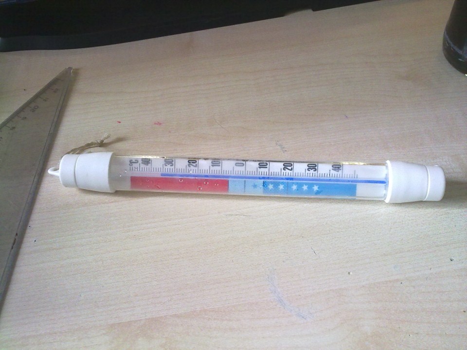

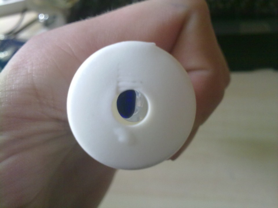

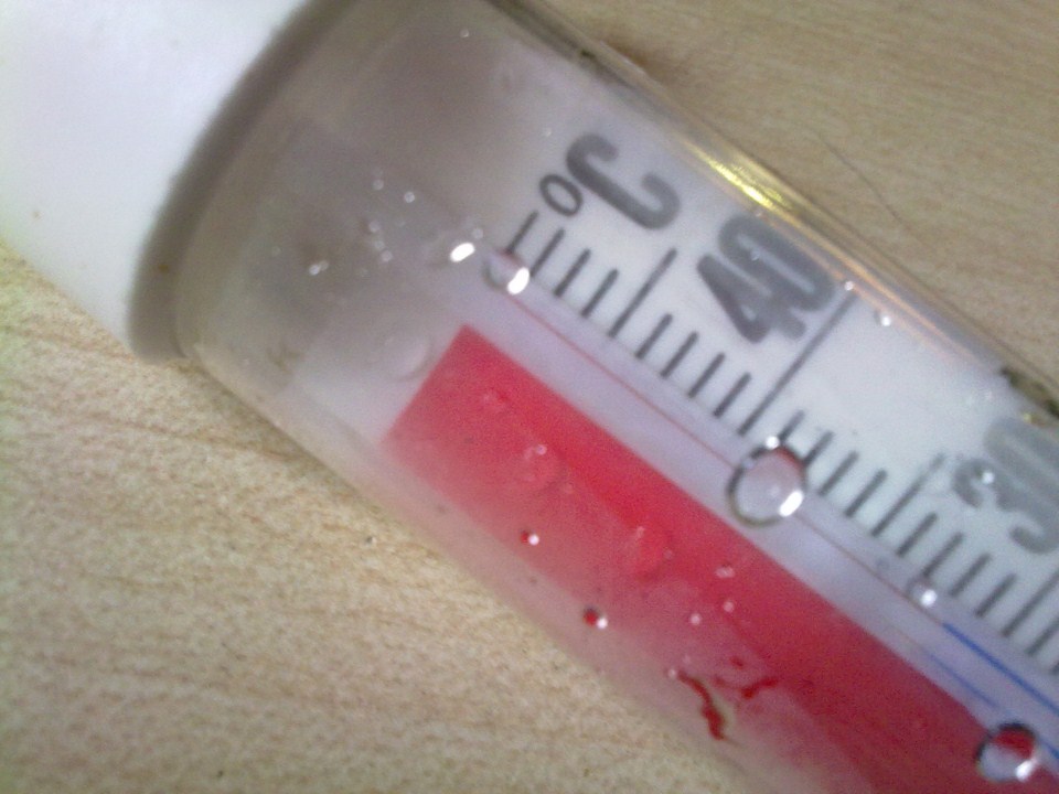

An: Carsten Sch. Danke fürs Mutmachen! Ich dachte eher daran dass das Themometermaterial die Strapazen durch die Säure und die Temperatur nicht aushält, aber wenn das nur die Anzeige ist, dann bin ich beruhigt.. :D Hier ist ja ne regelrechte Diskussion ausgebrochen! Nunja, ich werd auf jedenfall die Reagenzglasmethode probieren, schon allein deswegen, weil ich die ganzen Materialien schon besorgt habe. Nun habe ich für die Heizung folgendes: Verschiedene Reagenzgläser 1x 50W 12V Halogen Sockel Birne (Die wird schon ordentlich heiss...) Kabel sind schon an die Lampe gelötet, nun muss ich nurnoch die Reagenzgläser befüllen. Wie mach ich das am besten? Die Hitze soll ja möglichst von unten kommen, die Flüssigkeit wird ja eh durch die Luftblasen umgewälzt. Also füll ich ein bisschen Sand ins Glas, dann platziere ich die Lampe mittig im Glas, dann fülle ich Sand bis ca. 3cm von oben herein ein, dann verschließe ich das Glas mit ... ? Was kann ich am besten hernehmen? Normales Silikon? ODer Acryl? Oder Heißkleber? Zusätzlich zum verschließen hab ich noch einen Gummistopfen in den ich bereits zwei kleine Löcher gebohrt habe, in denen die Kabel fixiert werden. Später, wenn ich sehe das das ganze funktioniert, werde ich eine Regelung mit einem Picaxe Controller aufbauen, (Nicht meckern bitte :D) entweder per PWM oder einfach ein Thermostat das immer an und abschaltet.. Das könnte man dann schön auf einen festen Wert einstellen, so dass man garnichts mehr machen muss ausser den Schalter umzulegen. Als "Blubberdingens" Nehm ich einfach nen Pneumatik schlauch mit ganz vielen Löchern drin. (Einwände hierzu? ) Soweit mein jetziger Kenntnisstand bzw. Fortschritt mfg

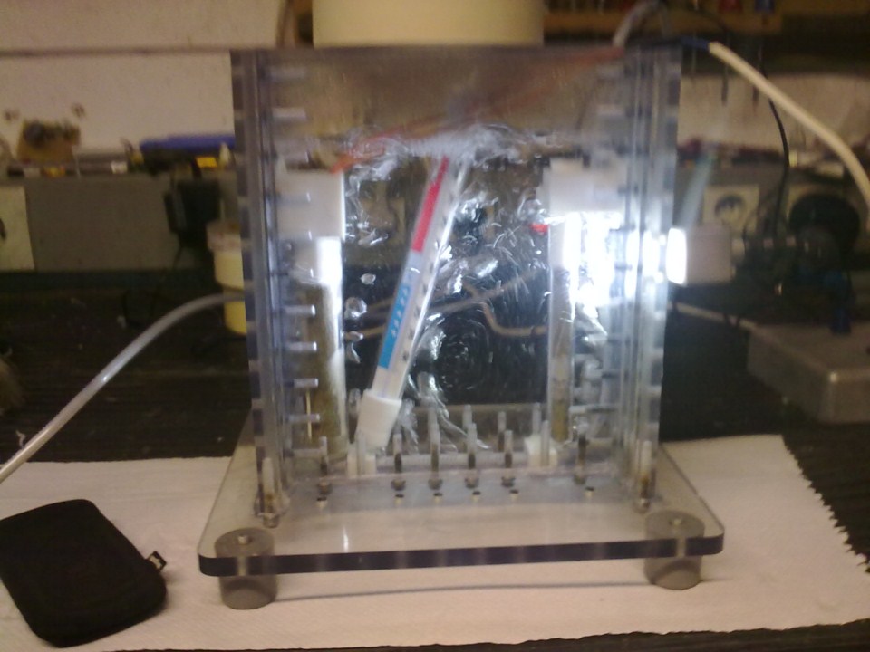

So, die Heizung ist nun fertig. Es wurde eine 50W 12V Lampe in Sand "eingegossen" und dann mit normalem Silikon verschlossen. (Das weiße) Das Klebeband ist da nur, weil der Deckel drauf fixiert werden musste. Eigentlich wollte ich 2 von den Lampen benutzen, vielleicht bau ich genau das gleiche nochmal auf. (Also eine Links von der Platine, eine Rechts von der Platine, damit hätt ich ne gleichmäßigere Wärmeverteilung..) Ist das eigentlich wichtig? Also die Wärmeverteilung? (die Warme Säure wird sich ja zu gewissen Maßen oben ansammeln..) mfg

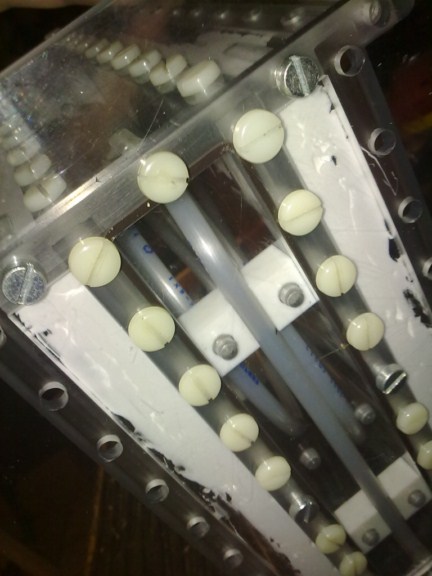

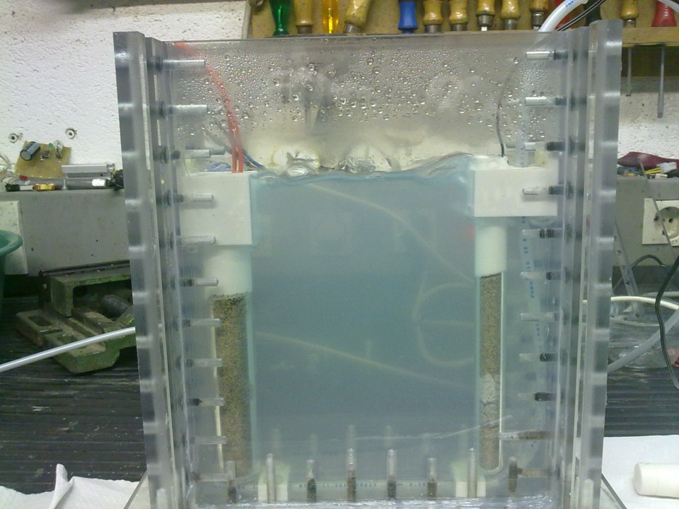

So, hier mein aktueller Fortschritt, leider ist es trotz Verschraubung (auch wenn ich alle Schrauben reinschraube) ein klein wenig undicht, was nehm ich am besten zum Abdichten? Was haltet ihr von meiner jetzigen Apperatur? Video Link: htt p://yfr og.com/3wfile9819z mfg

Ghost Rider schrieb: > So, hier mein aktueller Fortschritt, leider ist es trotz Verschraubung > (auch wenn ich alle Schrauben reinschraube) ein klein wenig undicht, was > nehm ich am besten zum Abdichten? was hast du bisher zum Abdichten drin? Mit Kleber für Kunststoff (kein Acryl oder Silikon) sollte es eigentlich dicht werden. > Was haltet ihr von meiner jetzigen Apperatur? sieht schon mal gut aus Sascha
Hmm, was meinst du konkret mit Kuststoffkleber? 2K Kleber? Unten in die Rillen mach ich mal nen riesen O-Ring rum, oben hätt ich aussen rum Silikon aufgetragen. mfg
Ghost Rider schrieb: > Hmm, was meinst du konkret mit Kuststoffkleber? > 2K Kleber? z.B., aber es muss nicht unbedingt 2K sein > Unten in die Rillen mach ich mal nen riesen O-Ring rum, rum, irgendwie muss er schon eingequetscht sein > oben hätt ich > aussen rum Silikon aufgetragen. warum aussen rum? Und nicht auf die Plattenkanten und dann verschauben. Willst du das Äzmittel längere Zeit drin stehen lassen? Wenn ja dann würd' ich kein Silicon nehmen - wie gesagt hatte ich da mit Eisen-III-Chlorid schon Probleme. Sascha
Hmm, ne ich würds eigentlich nicht drin stehen lassen.. Aber, wie man sieht, kann man das Teil ja auf ein größeres Volumen umbauen, (Eisen-III-Chlorid) für später hald.. Und wenn ich in die Ritze jetzt Silikon oder sonstiges Klebezeugs reintu, dann .. naja dann quetscht sich der Kleber unter anderem ins Gewinde mit rein und ich krieg das Teile ohne Beschädigung nichtmehr auf. mfg
Soo, ich hab nun einfach mal pauschal Silikon draufgetan, das geht ja leicht wieder ab, falls es nicht dicht sein sollte. im Anhang die Bilder Sagt mir, wies gefällt :D mfg
#2585703
Ghost Rider schrieb: > Sagt mir, wies gefällt :D sag obs nun dicht ist, dann kann ich entscheiden obs mir gefällt ;)
:D ok, das werd ich heut erstmal mit wasser testen. mfg
Aaaalso, es war nicht dicht.. triefte aus allen Ecken, nur da nicht wo das Silikon war, also, auf gehts, silikon überall hin. Dazu hab ich ne neue Grundplatte gemacht, ohne Rillen. Eben noch alles mit Metallschrauben verscraubt, (Plastikschrauben kann man einfach überhaupt nicht anziehen...) und dann hat mein Vater das Silikon aufgetragen und verstrichen, jetzt siehts auch nach was aus. mfg
Hallo, mein Vater hat gestern die Ätzanlage mit Silikon versiegelt, so dass nichts mehr undicht ist. Dann hab ich heute erstmal nen Dichtheitstest gemacht, Test bestanden :D Dann hab ich mein Thermostat mit dem Pic-µC auf ca 46-48 °C eingestellt Dann hab ich die Trägerplatine für den WS 2801 Chip auf Reichelt Katalogpapier gedruckt. Platine zurechtgeschnitten, Layout draufgelegt, 5min. draufgebügelt. Dann Wasser in den Ätzbehälter, 800 mL ungefähr Dann Natriumpersulfat dazu, 160g genau. Noch warten, bis die Temperatur passte, dann einfach reintauchen und ordentlich blubbern lassen Nach ca. 6 min Blubbern das Ergebnis Dann noch mit Aceton den Toner abmachen Das Ätzbad sah danach so aus Habs dann gleich ausgeleert, und den Aufbewahrungsbehälter mit einem kleinen Loch im Deckel versehen. Ich finde, für das erste mal Ätzen, siehts wirklich, wirklich gut aus.. mfg
